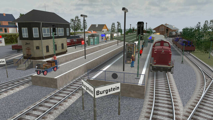

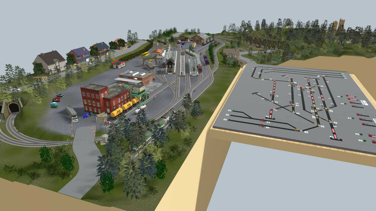

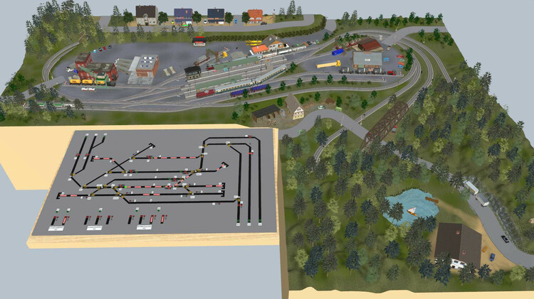

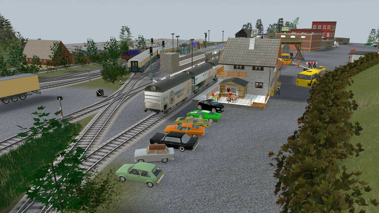

Hallo Ich habe als kleine Pfingstgabe heute eine Anlage fertig bekommen. Die Anlage ist nach einem Gleisplan aus dem Maerklin-Magazin-01/2019 entstanden. Die Steuerung erfolgt über das GBS (Kamera 1) Fahrstraßen für die Ein- und Ausfahrten und aus den Schattenbahnhöfen sind eingerichtet und lassen sich über die Start (rot) und Ziel (grün) Tasten einstellen. Die Zugzielanzeiger an den Bahnsteigen werden durch die in den Triebfahrzeugen gespeicherten Angaben gestellt. z.b.: Zug "RE 7" Ziel "Kiel Hbf" über "Elmshorn - Neumünster - Bordesholm" Die Zugverbände können nach Belieben ausgetauscht werden. Ein laufender Straßenverkehr ist nicht vorhanden. Die Anlage hat die ID: 0214A480-0836-462F-96AE-6B950286F298 Viel Freude mit dieser kleinen Anlage wünscht Euch Michael (EmKo)EmKo gefällt ein Beitrag im Thema: Eigene Tauschtexturen in einer veröffentlichten Anlage- Eigene Tauschtexturen in einer veröffentlichten Anlage
