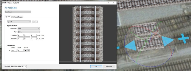

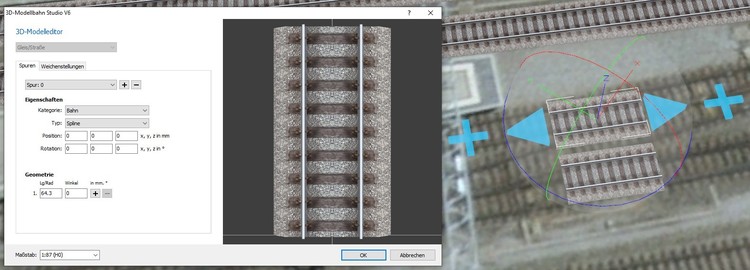

  22. Bild 1: Gleisdetails eines Gleises aus dem 1:87 Katalog Bild 2: Gleisdetails eines Gleises aus dem 1:1 Katalog, gekürzt auf ähnliche länge wie das andere Gleis. Wenn ich jetzt die 64.3mm * 87 nehme komme ich auf die 5.6m des anderen Gleises. Wie du siehst, intern im Studio ist es das gleiche, aber angezeigt wird dann anhand von Umrechnungen nach deinen Einstellungen resp. den Einstellungen des Elementes.
  23. Das Studio arbeitet intern ohne definierte Grösse. Alle Elemente sind x units gross. Mit den genannten Einstellungen wird das dann zur Anzeige in Meter/cm/ect umgerechnet. Deshalb können auch die Gleissystem für alle Massstäbe verwendet werden, es gibt sie nur in der Realität halt so nicht.
