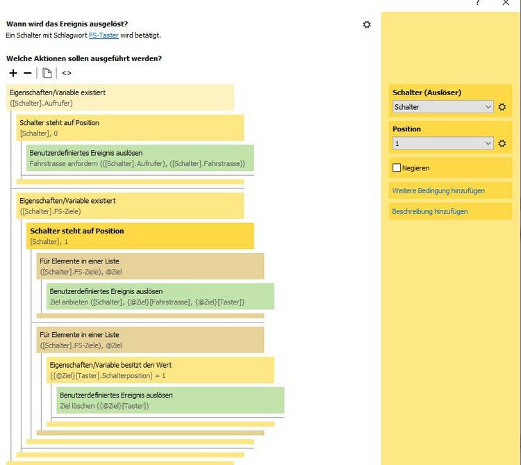

Hallo Beat, ich habe in der Lösung von @AndreasWB noch ein Problem gefunden. Die Variable Aufrufer wurde beim Zieltaster nicht gelöscht. Das Problem ist jetzt gelöst. Ein weiteres Problem waren die von @Goetz einbebauten Verzögerungen. In seiner Anlage funktionieren sie, bei uns aber nicht. Sie laufen nicht ab oder werden neu gestartet. Erst als ich sie gelöscht habe, funktioniert die EV. Keine Ahnung warum. Beim Testen sind mir an Deiner Anlage noch ein paar Sachen aufgefallen. Du solltest jedem Objekt einen eindeutigen Namen geben und nicht alle Taster gleich benennen. Es waren z.T. mehrere Signale übereinander. Ich habe die überflüssigen gelöscht. Der Gleiskontakt an den Signalen sollte nur in einer Richtung aktiv sein. Ichhabe die umgebaute Anlage angehängt. Gruß Old Grey Oval_Test-Fahrstrassen.mbp
Hallo @beat.feller, sieh Dir mal die Lösung von AndreasWB am Ende von folgendem Beitrag an Bei mir funktioniert es jetzt problemlos. Gruß Old Grey
