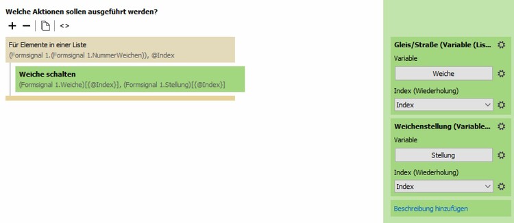

  2. Ich habe meine Ausführungen von oben mal in der EV nachgestellt: Als Script sieht es dann so aus:
  3. Hallo Michael, wenn Du das so in der EV machen willst, brauchst Du noch ein dritte Tabelle mit den Weichennummern (in dem Fall 1-5). Diese nimmst Du dann für die Wiederholung. Den Wert in der Wiederholung nimmst Du dann als Index für die Listen Weichen und Stellung. Als Schleife im Script würde ich es wie folgt erledigen (keine korrekte Lua-Syntax sondern nur als Skizze): for i = 1 to AnzahlWeichen WeicheStellen (ListeWeiche(i), ListeStellung(i)) next Die Variable AnzahlWeichen muß im Signal hinterlegt werden. Gruß Old Grey
