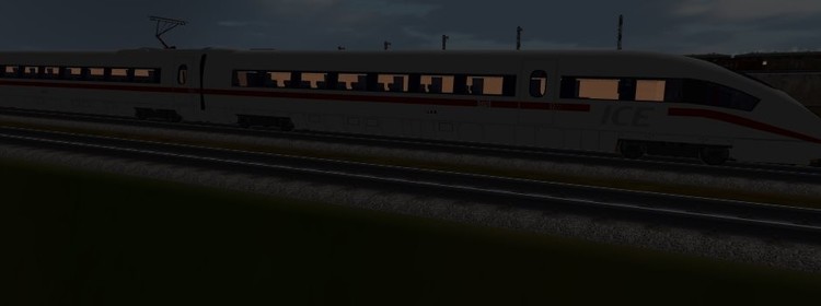

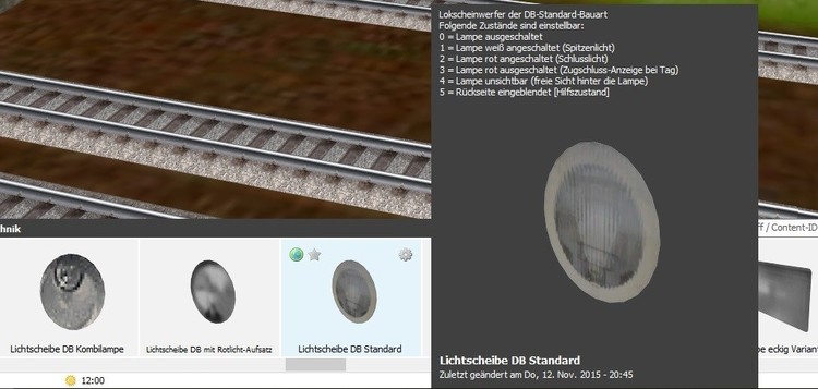

Hallo @quackster, es stimmt, dass @Neo gerade "Licht"-Animationen etwas "skeptisch" gegenüber stand, weil er hier möglicherweise für eine spätere Version des Modellbahn-Studios eine etwas komfortablere Funktionalität als den Austausch von identischen Bauteilen mit und ohne "_LS" als Präfix (mit "_LS" leuchtend, ohne "_LS" bei Nacht dunkel) in Aussicht gestellt hat. Da ich persönlich darauf nicht warten wollte, habe ich mich trotzdem entschlossen, bei meinen Modellen "Leuchtkörper"-Bauteile doppelt auszuführen und beim Umschalten gegeneinander auszutauschen, mit dem Gedanken im Hintergrund, dass ich bei einer möglichen Realiserung der schaltbren Beleuchtungsfunktion durch @Neo einfach ein Bauteil entsprechend ""umbenennen" und das andere ersatzlos eliminieren könne. Ob dem dann tatsächlich so sein wird, wird man dann sehen, wenn es möglicherweise soweit ist. Meiner Ansicht nach kommen wir prinzipiell um "Animationen" nicht herum, wenn wir Modelle mit beweglichen Bauteilen herstellen wollen. Schon einfache Signal- oder Steuerelement-Schaltungen werden mittels Animationen realisiert, die wegen ihrer speziellen Bezeichnung implizit zum Ablauf gelangen. Auch die Bewegung von Stangen bei Dampfloks oder Stangen-Elloks wäre ohne solche Animationen nicht mögiich. Benutzer-gesteuerte Animationen unterscheiden sich von diesen "Standard"-Animationen ("_AnimSignal". "_AnimValue", "_AnimRun[Positive/Negative]", "_AnimWheel", ...) im Prinzip nur durch die Bezeichnung, die hier vom Modellbauer frei gewählt werden kann. Abgesehen von der bei einer schalbaren Beleuchtung notwendigen Verdoppelung der betrofffenen Bauteile werden für reine "Bewegungs"-Animationen (z.B. für bewegliche Stromabnehmer) keine mehrfach vorhandenen Bauteile benötigt. Insofern unterscheidet sich hier bei gleicher Detailtreue bezüglich der Anzahl von Polygonen ein animiertes Modell nicht von einem nicht animierten Modell. Denn die AnimationSet-Definition in der x-Datei vergrößert diese zwar, aber beeinflusst die Oberflächenstruktur des Modells (d.h. die Anzahl der vom Modellbahn-Studio aufzubereitenden Flächen) in keiner Weise. Ich werde daher auch weiterhin da, wo ich es für sinnvoll und realiserbar erachte, meine Modelle mit (Benutzer-gesteuerten) Animationen ausstatten. Viele Grüße BahnLand

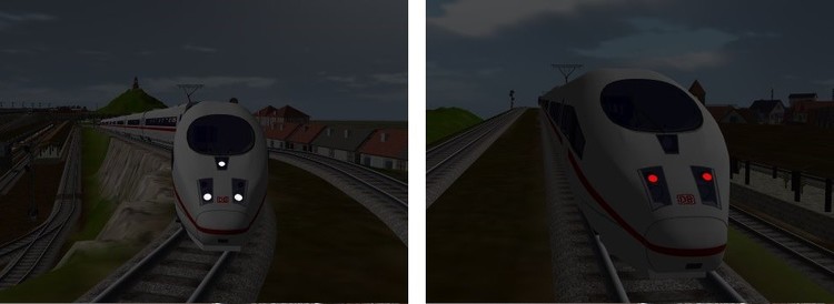

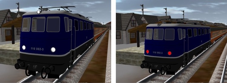

Hallo @quackster, wie @SputniKK schon schrieb, kann man auch heute (in V4) das Licht einschalten und die Pantographen heben, indem man die Geschwindigkeit von 0,01 km/h (statt mm/s) zuweist. Vorausetzung ist natürlich, dass das Modell automatisch die Lichter einschaltet und die Stromabnehmer anhebt (Animattionen mit den Bezeichnungen "_AnimRun", "_AnimRunPositive" und "_AnimRunNegative"), sobald es sich in Bewegung setzt. Aber wie in V3 gilt auch in V4, dass sich die Lok dann trotzdem - wenn auch ganz langsam - vorwärts (oder rückwärts) bewegt. Auf einen längeren Zeitraum gesehen kann dies dann doch eine nicht unerhebliche Strecke ausmachen. Möchte man dem "einen Riegel vorschieben", indem man z.B. mittels einen Sperrgleises an einer bestimmtem Stelle einen "Zwangshalt" einbaut, gehen dann dort natürlich die Lichter wieder aus und der Stromabnhemer senkt sich wieder ab. Ich selbst stehe dieser Funktionalität eher skeptsich gegenüber und bevorzuge stattdessen lieber die explizite Schaltmöglichkeit von Lichtern und Stromabnehmern über benutzergesteuerte Animationen. Dann kann man nämlich auch mal ohne Licht fahren (bei Tag) oder die Lok auch mal "eine ganze Nacht lang" mit brennenden Lichtern auf der Stelle stehen lassen, oder die Rücklichter auf der Wagenseite einfach aus lassen. Und die Stromanehmer gehen dann nicht bei jedem Halt automatisch herunter, sondern nur dann, wenn man es explizit anstößt. Beide Anwendungsbeispiele kannst Du sehr schön an meinem Eningen-Diorama-Video (oder live bei derzugehörigen Anlage) betrachten. Auch bei meinem schweizerischen RAe TEE II Triebwagen sind die Lampen explizit iund individuell nach den Regeln der einzelnen befahrenen Länder schaltbar. Auch die 4 Stromabnehmer des Motorwagens mit unterschiedlichen Wippen (für die 4 Stromarten und die Länder-spezifischen Oberleitungen) können hier separat angesteuert werden. Das alles ist mit "_AnimRun", "_AnimRunPositive" und "_AnimRunNegative" nicht möglich. Viele Grüße BahnLand

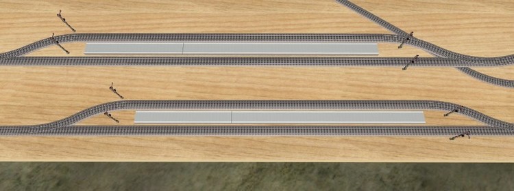

Hallo HnS, ja, genau so stellt man Sperrgleise her. Die Sperr"weiche" aus dem 7. Bild war meine erste Version. Damals wusste ich noch nicht. dass man das Gleis auch entlang der Hauptspur "kürzen" kann. Bei meinen "neueren" Anlagen (auch bei der Gotthard-Anlage) ist bei mir die von Dir beschriebene Form im EInsatz. Danke für die hilfreiche Beschreibung. Viele Grüße BahnLand

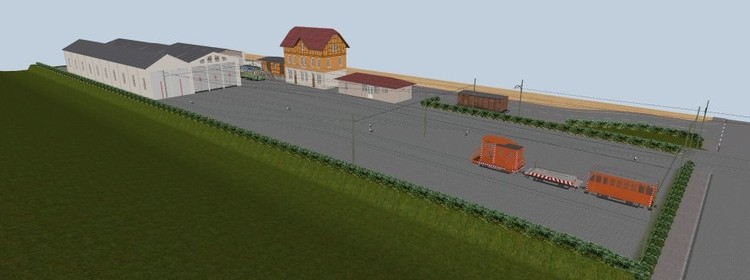

Hallo Anlagenfreunde, nachdem Neo alle für die Anlage benötigten Modelle freigegeben hat (vielen Dank, Neo), konnte ich das Diorama des Bahnhofs Eningen mit Straßenbahn-Depot nun veröffentlichen. Ihr findet es im Online-Katalog unter der Content-ID 9128AF0E-52FD-4AB5-9536-F8E6D9A5B0B6. Ich wünsche Euch viel Spaß beim Betrachten des automatischen Ablaufs und beim eigenhändigen Rangieren. Viele Grüße BahnLand

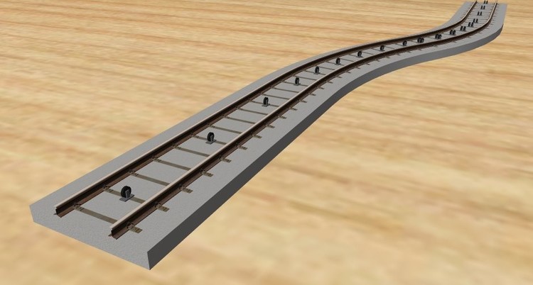

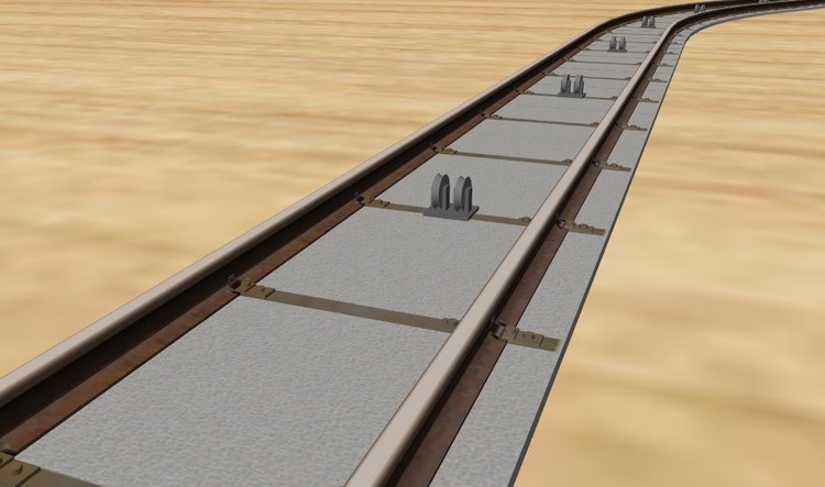

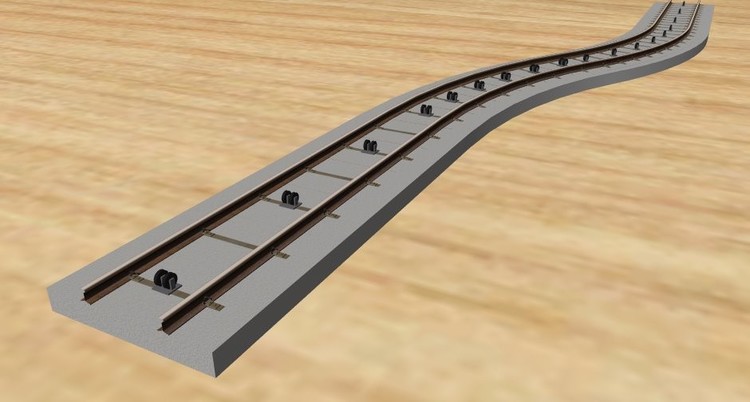

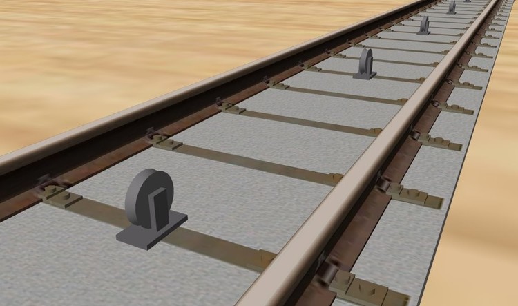

Hallo Hans, probiere bitte mal folgende Modelle aus: BC17AE16-D18D-4230-9068-869252737FF7 Standseilbahn-Gleis 2A23D008-117B-4101-B793-516FF8B886D2 Standseilbahn-Rolle Beim Gleis gibt es je eine Variation mit engem und mit weitem Schwellenabstand. Die Abrollhöhe von 2,5 mm (H0) entspricht jener der Straßenbahngleise. Auch bei der Seilrolle gibt es zwei Variationen, nämlich die einfache und die doppelte Seilrolle. Beide besitzen ein "_CP_Spline"-Objekt und können daher an die Gleismitte angedockt und dann entlang dem Gleisverlauf beliebig verschoben werden. Auf die Nachbildung des Seils selbst habe ich verzichtet, da ich bisher keine idee habe, wie man das Seil mit der Bewegung des Seilbahn-Wagens erscheinen oder verschwindenn lassen könnte. Außerdem müsste das Seil zwischen zwei Rollen immer geradlinig verlaufen - unabhängig vom Verlauf des Gleises. Viele Grüße BahnLand

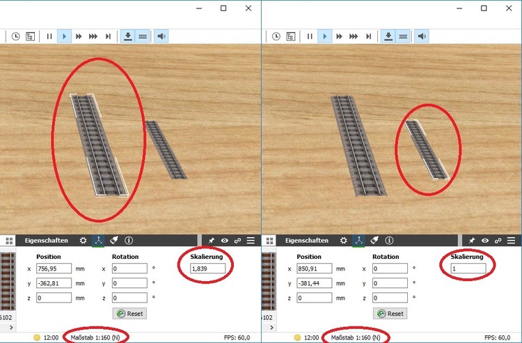

Skalierungsprobleme zwischen Gleisen und anderen Objekten

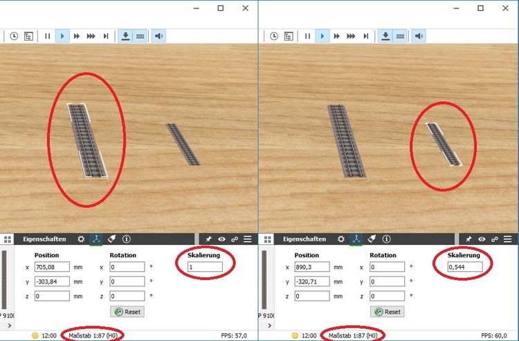

Hallo Markus, ich vermute, dass Dir dieses Verhalten bisher einfach noch nicht aufgefallen ist. Es handelt sich hier nämlich meines Erachtens um ein ganz normales Verhalten: Du hast für Deine ANlage den Maßstab 1:87 festgelegt. Das bedeutet, dass alle Modelle die Du auf Deiner Anlage im Maßstab H0 (1:87) positionierst, im Verhältnis zum Anlagen-Maßstab das Größenverhältnis 1:1 (= 1) anzeigen. Platzierst Du aber auf dieser H0-Anlage ein Modell im Maßstab N (1:160), dann wird für dieses Modell relativ zum Anlagen-Maßstab das Größenverhältnis (1:160) zu (1:87) (= 87:160 = 0.544) angezeigt. Im nachfolgenden Bild habe ich auf einer "H0-Anlage" ein Fleischmann-N-Gleis (jeweils rechts) und ein Fleischmann-H0-Gleis (jeweils links) abgelegt. Für das H0-Gleis wird daher die Skalierung 1, für das N-Gleis die Skalierung 0,544 angezeigt. Als "Gegenbeispiel" habe ich nun der Anlage den Maßstab N (1:160) zugewiesen. Auch hier habe ich wieder dieselben Gleisstücke (Fleischmann H0 ind Fleischmann N) abgelegt. Und siehe da (Bild unten): Nun besitzt das N-Gleis die Skalierung 1 und das H0-Gleis die Skalierung 1,839, was dem Verhältnis (1:87) zu (1:160) (= 160:87) entspricht. Es ist also völlig korrekt, das Dir für ein Spur-N-Gleis, das Du auf einer H0-Anlage platziert hast, die Skalierung 0,544 angezeigt wird. Viele Grüße BahnLand
