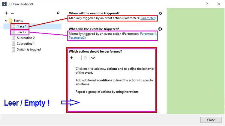

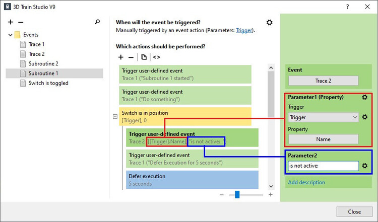

  20. Hallo / hello @hmclay, Nein! / No! In der Ereignisdefinition des obigen Demo-Beispiels existiert keine einzige selbst geschriebene Lua-Zeile. Der komplette Ablauf wurde ausschließlich mit der grafischen Ereignisverwaltung realisiert. In the event definition of the demo example above, there is not a single self-written Lua line. The entire process was realized exclusively with the graphical event management. Die Trace-Ereignisse dienen ausschließlich der Ereignisprotokollierung. Sie besitzen keinen Inhalt. The trace events are used exclusively for event logging. They have no content. Es genügt, das Benutzer-definierte Ereignis "Trace 1" (mit 1 Parameter) oder "Trace 2" (mit 2 Parametern) aufzurufen, um im aktivierten Ereignisprotokoll einen entsprechenden Trace-Eintrag zu erzeugen. It is sufficient to call up the user-defined event "Trace 1" (with 1 parameter) or "Trace 2" (with 2 parameters) to generate a corresponding trace entry in the activated event trace. Sinn und Zweck des obigen Beitrags war, nur mithilfe solcher Trace-Einträge den Ablauf aufgerufener "Unterprozedur"-Abläufe mit und ohne Zeitverzögerung - mit Mitteln der grafischen Ereignisverwaltung - zu visualisieren. The purpose of the above article was to visualize the flow of called "sub-procedure" sequences with and without defer execution - using graphical event management - only with the help of such trace entries. Viele Grüße / many greetings BahnLand
