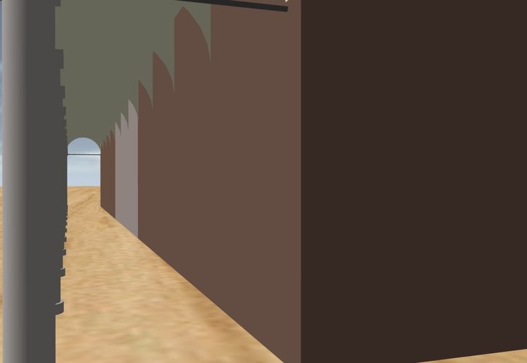

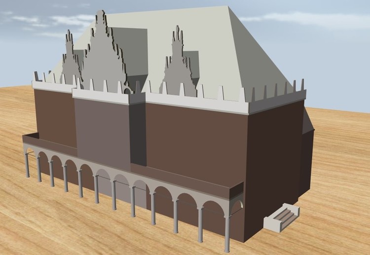

  1. Hallo Jim Knopf, auch ich finde, dass Dir Dein Erstlingswerk sehr gut gelungen íst. Da - wie schon von Andreas angemerkt - die Texturen im ZIP-Paket nicht dabei sind, habe ich alle Textur-Referenzen aus den Material-Definitionen der x-Datei herausgestrichen, damit ich das Modell überhaupt in das Modellbahn-Studio hochladen kann. Das Ergebnis sieht dann so aus: Dass man hier trotzdem unterschiedliche Farben sieht, liegt daran, dass Sketchup für jedes Material, dem eine Textur zugewiesen ist, als Farbdefinition eine aus der Textur gemittelte Farbe mitgibt. Und wenn man dann die Referenz auf die Textur heraus nimmt, wird diese Farbdefinition wirksam. Einen großen Vorteil hat diese Darstellung allerdings: Man sieht sofort, wo die "Polygon-intensiven" Bauteile eingebaut sind. Es sind hier die Säulen und Halbrundbögen der Galerie und die Umrisse der "Zier"-Mauern an den Quergiebeln. Bei den Säulen könntest Du die Anzahl der Kreissegmente des Grundrisses von standardmäßig 24 auf 12 oder sogar 8 reduzieren. Wenn Du dann hierfür noch die Kantenglättung einsetzt, fällt es überhaupt nicht mehr auf, dass Du da die Anzahl der Säulenkanten reduziert hast. Die Rundbögen oberhalb der Galerie-Säulen würde ich dagegen so lassen, da es hier nicht möglich ist, eine verringerte Eckpunktzahl durch Glättung zu kompensieren (funktioniert nur bei Kanten zwischen zwei Flächen). Ich frage mich aber, ob es wirklich notwendig ist, die Rundbögen innerhalb der Galerie einzeln darzustellen? Wenn Du diese einfach weg lässt (sind eigentlich nur zu sehen, wenn man daunter steht), kann man sehr viele Polygone einsparen. Wenn Du dann bei den "Ziermauern" vor den Quergiebeln die Außenkonturen etwas "begradigst" (die geschwungenen Linien durch gerade Verbindungslinien ersetzen - z.B. gerade vertikale Kanten - und kleine "Ausbuchtungen" eliminieren), kannst Du auch hier etliche Polygone einsparen. Das größte Problem dürften aber Deine 44(!) Texturen sein. Die solltest Du - wenn irgend möglich - in einer bis maximal 3 Texturen zusammenfassen. Nur wenn Du die Anzahl der Texturen auf diese Größenordung drückst, kann Dein Modell im Online-Katalog freigegeben werden. Ich vermute auch, dass Deine Texturen alle ziemlich groß sind, weshalb diese auch den Löwenanteil der von Deinem Modell beanpruchten 12 MB ausmachen. Denn ohne Texturen benötigt das Modell nur 271 KB (also nur 2,3 % es von Dir genannten Speichervebrauchs). Ich denke, dass Du da beim Zusammenfassen der Texturen zu einer oder wenigen Multitexturen noch sehr viel Spielraum hast. Ich wünsche Dir jedenfalls, dass Du die Anzahl der Polygone und der Texturen soweit reduzieren kannst, dass das Modell die vom Modellbahn-Studio vorgegebenen Anforderungen erfüllt, um im Online-Katalog für die Allgemeinheit freigegeben werden zu können. Denn das von Dir hier gebaiute Modell ist es wert, im Online-Katalog bereitgestellt zu werden. Viele Grüße BahnLand

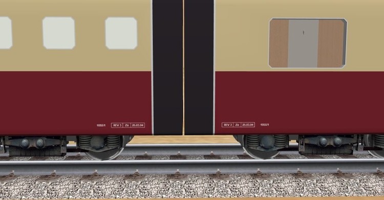

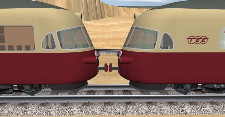

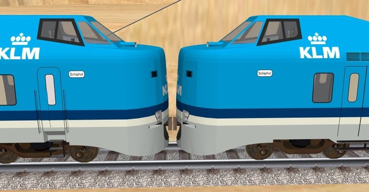

  10. Hallo Hubert, in der Realität berühren sich die Puffer tatsächlich. Sie wirken "gegen die Kupplung", damit immer ein fester Kontakt und Kraftschluss vorhanden ist. Damit der Zug auch in die Kurven fahren kann, sind die Puffer gefedert und können zu einem gewissen Grad eingedrückt werden (daher der Begriff "Federpuffer"). Natürlich sind dem Kurvenradius auch durch das Federspiel der Puffer Grenzen gesetzt. Solch enge Kurven wie bei der Modellbahn, wo zwei Wagen im Extremfall um 45° gegeneinander verdreht sein können, gibt es in der Wirklichkeit natürlich nicht. Bei der klassischen Schraubenkupplung werden die Wagen Puffer an Puffer gestellt und dann die Schraubenkupplung derart gespannt, dass die Puffer fest aneinander gepresst werden und im Betrieb zwischen den Puffern kein Zwischenraum entstehen kann. Bei der Scharfenbergkupplung ist die Kupplung gleichzeitig auch Puffer. Die Scharfenbergkupplung ist am Wagen jeweils drehbar befestigt. Werden zwei Scharfenbergkupplungen miteinander gekuppelt (verbunden), bilden beide zusammen eine "feste Deichsel" zwischen den beiden verbundenen Wagen, die am Kupplungspunkt nicht "geknickt" werden kann. Bei älteren Straßenbahn-Fahzeugen wird die Deichsel mit der Kupplung in einem Rahmen geführt, auf dem sie aufliegt, wenn sie nicht mit einer "gegenüberliegenden" Kupplung verbunden ist. Einen sochen Deichselrahmen habe ich beispielsweise bei meinen Reutlinger Straßenbahn-Fahrzeugen nachgebildet. Zu Deiner Frage, ob sich die Kupplungen auch "Im Modell" berühren sollen: Ich meine ja. Und zwar in der Geraden. Nur so ergibt sich ein "realistisches" dem Vorbild entsprechendes Gesamtbild. Dass sich die aneinander angrenzenden Puffer dann in der Kurve außen voneinander entfernen und innen überlappen, nimmt man dann in Kauf. Sie können ja nicht wie bei der "realen Modellbahn" verhaken. Auch dort ist man bemüht, den Zugverband in der Geraden "Puffer an Puffer" fahren zu lassen. Die Kupplungen werden hiefür in einer "Kurzkupplungs-Kulisse" geführt, die es erlaubt, dass die Kupplungs-Deichseln in den Kurven (scheinbar) verlängert werden. Dadurch werden die Wagen so weit auseinander gezogen/gedrückt, dass sich die Puffer auf der Innenseite der Kurve nicht in die Quere kommen und damit auch nicht verhaken können. Dieses Problem gibt es bei der virtuellen Modelleisenbahn nicht.. Viele Grüße BahnLand
  11. Hallo EASY, eigentlich ist es ja ein "Auto" - oder ein "Autobus" . Viele Grüße BahnLand

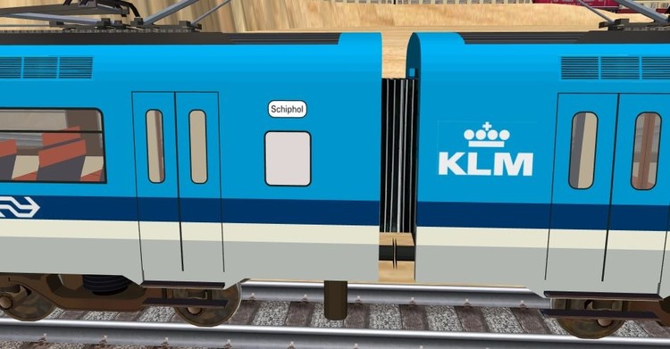

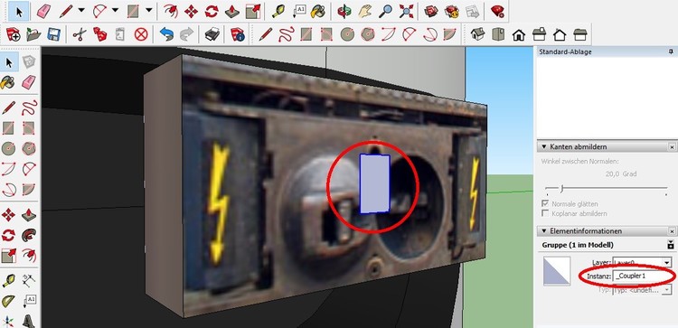

  12. Hallo Hubert, ich habe noch zwei Fehler in Deinen Modellen gefunden: Du bezeichnest Deine Coupler-Objekte "_Coupler0" und "_Coupler1" falsch herum. Wie im Wiki beschrieben ist, muss das Objekt "_Coupler0" in Fahrtrichtung gesehen (also in Richtung zur x-Achse) vorne, das Objekt "_Coupler1" hinten positioniert sein. Bei Deinen Modellen ist es genau umgekehrt. Dieses Coupler-Objekt an der Front des Triebwagens muss "_Coupler0" heißen! Analog muss das Coupler-Objekt am Heck des Fahrzeugs "_Coupler1" heißen! Also einfach die Namen Deiner beiden Coupler-Objekte austauschen. Nachdem ich diese Korrektur an Deinem Endwagen vorgenommen hatte, ließen sich zwei Endwagen mit den Scharfenberg-Kupplungen zusammenfügen, ohne dass es zu einer Überlappung der Karosserien kam (Ich vermute, dass die Überlappung mit der falschen Coupler-Anordnung zu tun hatte). Dei Coupler-Objekt am hinteren Wagenende sitzt zu weit hinten. Du musst das Coupler-Objekt an den Faltenbalg-Übergängen in der Ebene der Puffer-Scheiben positionieren, damit nach dem Kuppeln zweier Wagen die Puffer aneinander anliegen. Das obige Bild zeigt den Puffer-Abstand bei der originalen Position des "_Coupler1"-Objekts. Nach dessen Korrektur (Verschiebung in die Ebene der Puffer) sieht der gekuppelte Fahrzeugverband so aus: Warum zwischen den gekuppelten Wagen immer eine kleine Lücke bleibt, kann ich Dir nicht sagen. Diese habe ich auch bei meinem TEE-Triebzug: Man könnte diese Lücke "schließen", indem man die "_Coupler"-Objekte jeweils ein kleines bisschen zurück in Richtung Wagenmitte versetzt. Aber vielleicht weiß ja @Neo eine andere Lösung. Viele Grüße BahnLand

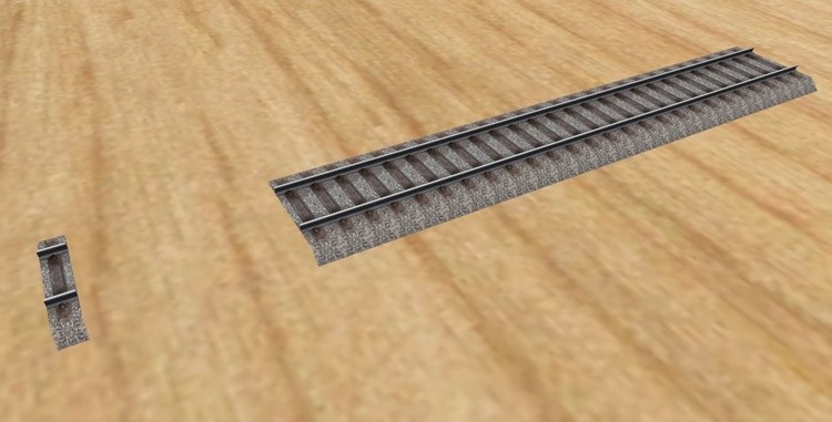

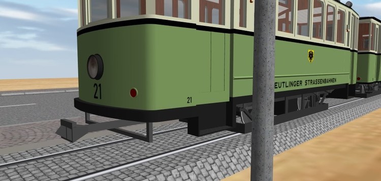

  13. Hallo, im MBS-Textur-Katalog (Kategorie "Gelände") gibt es ja schon ein paar Pflasterstein-Texturen, die auch gekachelt (d.h.nahtlos aneinandergesetzt) werden können. Die von mir verwendete Textur für meine Straßenbahngleise habe ich aus einem Foto aus dem Internet abgeleitet. Hier das Originalfoto als Einzelbild und daneben als Textur gekachelt. Herkunft: https://www.baulinks.de/webplugin/2006/0805.php4 Dann habe ich im Internet noch eine "Dublette" gefunden (ebenfalls mit daneben abgebildeter Kachelung): Herkunft: https://shop.strato.de/epages/210009.sf/en_GB/?ObjectPath=/Shops/210009/Products/456 Einer muss hier vom anderen "abgekupfert" haben (). Bei beiden Beispielen sieht man, dass die Kachelung (jeweils 3x3) nicht "sauber" ist: Beim ersten Beispiel tritt die Perspektive ganz deutlich zutage. Beim zweiten Beispiel fallen die "Diagonalen" nicht ganz so stark auf, weil die Vorlage in der Horizontale nur halb so groß ist. Aber die Größenunterschiede der Pflastersteine in Abhängigkeit von der perspektivischen Entfernung ist trotzdem auch im zweiten Beispiel deutlich sichtbar. Für mein Straßenbahngleis habe ich auf die erste Vorlage zurückgegriffen (die zweite habe ich erst heute entdeckt). Ich habe die Perspektive entfernt (Kanten begradigt und Pflasterstein-Größen angeglichen) sowie die Randsteine des Originals in die Mitte verlagert und dort so "angepasst", dass die Kanten zwischen den aneinander stoßenden Randstein-Hälften nicht mehr sichtbar sind. So habe ich dann eine Kachel bekommen, die "nahtos" aneinandergesetzt werden kann (siehe das Bild rechts). Ich bin mir nicht sicher, ob die von mir durchgeführten Veränderungen groß genug sind, um die Textur-Kachel problemlos veröffentlichen zu können. Ich möchte sie daher nicht in den MBS-Texturkatalog einstellen. Wer die Texturkachel trotzdem verwenden möchte, findet sie im beiliegenden ZIP-Paket. Kachel.zip Beim Straßenbahngleis habe ich dagegen weniger "Hemmungen", da hier die gegenüber dem Original veränderte Textur nur einen kleinen Teil des kompletten (ansonsten selbst gebauten) Modells darstellt. Gibt es jemand, der dazu mehr sagen kann? Bin ich mit diesem Vorgehen auf der sicheren Seite oder begebe ich mich da auf "dünnes Eis"? Viele Grüße BahnLand
  14. Hallo @rejokaa, probier doch einfach mal das "Tramgleis 1000mm" aus dem Online-Katalog aus (zum Lesen der Schriift bitte das Bild mittels Anklicken vergrößern). Dieses ist an die Höhe der aktuellen Straßen angepasst und zeigt im Straßenpalnum auch die "Rillen" (wenn auch nur "aufgemalt" - geht halt nicht anders). Wenn Du das Gleis auf die Anlage gezogen hast, kannst Du verschiedene Varianten auswählen. Beachte hierzu bitte auch die im Vorschaufenster eingeblendete Modellbeschreibung. Mit dem 3D-Modell-Editor kannst Du aus diesem "Basisgleis" auch Bögen, Weichen, Kreuzungwn usw. generieren. Momentan gibt es dieses Gleis nur für Meterspur, da meine Straßenbahnen diese Spurweite besitzen. Ich kann das Gleis bei Bedarf aber auch gerne für die Normalspur bereitstellen. Viele Grüße BahnLand
  15. Hallo Hubert, Problem gefunden und gelöst: Der Fehler hängt damit zusammen, dass Du Deine Modelle an der y-Achse ausgerichtet und folglich auch mit der Ausriichtung in y-Richtung in das Modellbahn-Studio hochgeladen hast. Die "Rotation" aus der beim Hochladen angegebenen y-Richtung in die für die MBS-Fahrzeuge "übliche" x-Richtung scheinen jedoch die _Coupler-Kontaktpunkte nicht mitzumachen (@Neo: Ist das ein Fehler im Programm?). Lösung des Problems: Drehe Deine Modelle in der SKP-Datei (also in Sketchup) um 90°, sodass sie an der x-Achse ausgerichtet sind. Wähle in den Einstellungen des Sketchup-DirectX-Exporters als Modell-Ausrichtung die "X-Richtung". Ändere schließlich beim Hochladen in das Modellbahn-Studio die vorgegebene Ausrichtung von "+Y" nach "+X" ab. Nun kuppeln die Fahrzeuge im Modellbahn-Studio korrekt aneinander. Viele Grüße BahnLand

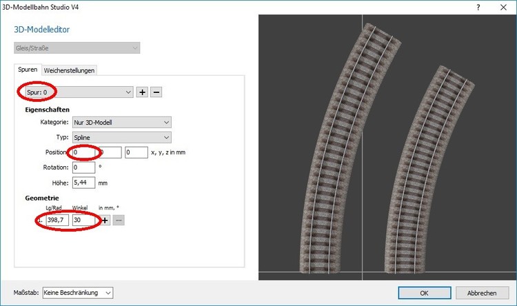

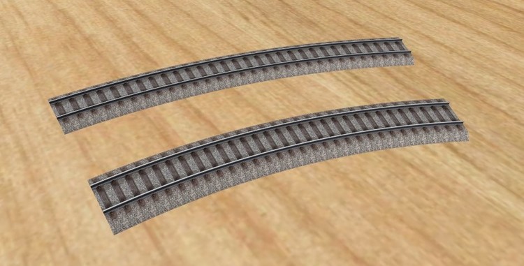

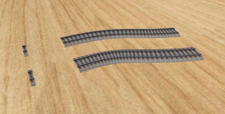

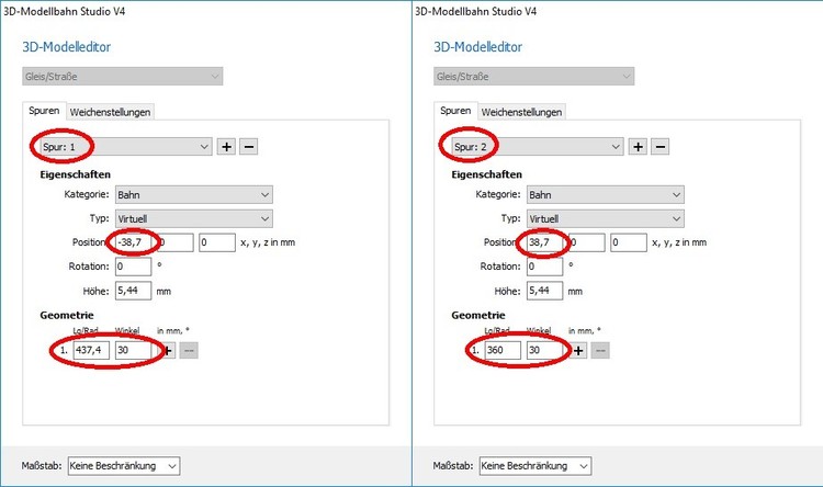

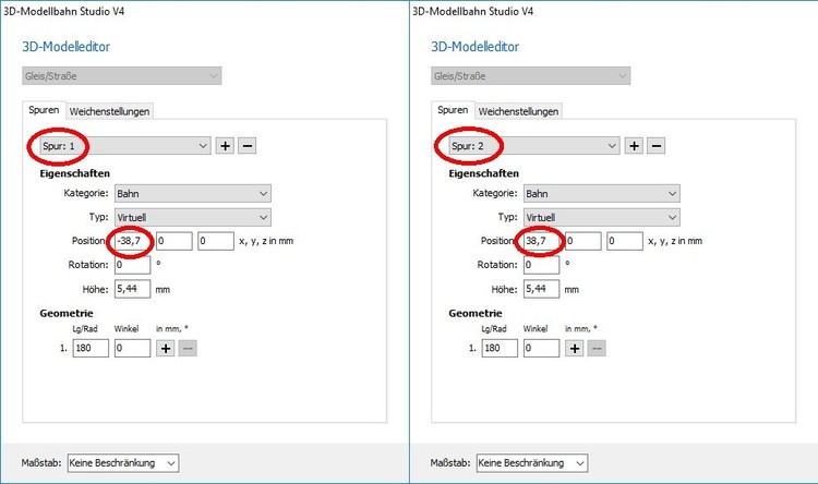

    Hallo, prinzipiell kann man sich für das Modellbahn-Studio Gleispaare (zwei parllel verlaufende Gleise als ein Modell) schaffen, mit denen man dann Parallelgleis-Strecken verlegen kann. Nur kann das nicht der Benutzer "von sich aus". Vielmehr muss ein Modellbauer solch ein Gleispaar zur Verfügung stellen, das dann im Modellbahn-Studio verwendet und an die vom Anwender verwendete Gleisgeometrie angepasst werden kann. Ich habe mir mal spaßeshalber ein solches "Doppelgleis" gebastelt: Zunächst sei das Prinzip eines MBS-Gleises am "einfachen" Gleisstück betrachtet. Das im Bild oben rechts dargestellte Gleis setzt sich aus aneinander gefügten Gleis-Modellen zusammen, deren Länge einem Schwellen-Abstand entspricht (siehe im obigen Bild links). Möchte man nun ein "Doppelgleis" verwenden, benötigt man auch hier ein Gleis-Modell in der Länge eines Schwellen-Abstandes. Nur besteht das Modell nun wie im zweiten Bild links gezeigt aus zwei Gle9steilen, die im vorgesehenen Parallelgleis-Abstand angeordnet sind. Genau wie bei den "Straßen als Splines" wird hier als "Spur 0" das Doppelgleis als Typ "Spline", jedoch als Kategorie "Nur 3D-Modell" angelegt. Hier läuft die "Spur 0" in der Mitte zwischen den beiden Parallelgleisen, ist aber selbst als Fahrspur für die Schienenfahrzeuge nicht aktiviert. Für den Verlauf der Gleise selbst werden zwei weitere "Fahrspuren" (Spur 1 und Spur 2) angelegt, die gegenüber der "Modell-Mitte" seitlich so weit verschoben sind, dass die mit den Gleisen des Modells zusammentreffen. Bei dem hier gezeigten Beispiel habe ich mich am Parralelgleis-Abstand des Märklin-Metallgleis-Systems orientiert (mit dem ich quasi "aufgewachsen" bin). Die beiden seitlichen Versätze ergeben als Summe gerade den Parallelgleis-Abstand von 77,4 mm. Man kann nun das Doppelgleis auch biegen, wobei man allerdings darauf achten muss, dass die Radien für die 3 Spuren 0-2 auch "zusammenpassen". Im obigen Beispiel habe ich das Doppelgleis so gebogen, dass es genau die gebogenen Märklin-Gleise 5100 (30°, Radius 360 mm) und 5200 (30°, Radius 437,4 mm) repräsentiert: Der Radius des Doppelgelis-Modells muss genau zwischen den Radien der beiden Parallelgleise liegen. Die Radien der Spuren 1 und 2 entsprechen exakt den Radien der Märklin-Gleise 5200 und 5100. Selbstverständlich lassen sich solche Doppelgleise auch "flexibel" verbiegen. Beim "Flexiblen Biegen" mit der Maus wirkt sich der Biegevorgang automatisch auf alle 3 Spuren aus. Die Parallelität mit dem vorgegebenen Gleisabstand muss dabei also nicht von Hand eingetragen werden, wie es bei Doppelgleisbögen mit fest vorgegebenem Radius der Fall ist. Leider habe ich es nicht geschafft, dem Doppelgleis als Spline-Modell eine Animation zuzuweisen. Ich vermute, dass dies mit einem Modell (einer Spur) vom Typ Spline grundsätzlich nicht geht. Deswegen kann ich den Parallelgleis-Abstand nicht "variabel" anlegen. Dies bedeutet, dass das Doppelgleis vom Modellbauer für jeden möglichen Parallelgleis-Abstand separat bereitgestellt werden muss. Fazit: Es geht prinzipiell. Nur muss das Doppelgleis von einem Modellbauer bereitgestellt werden - für jeden benötigten Parallelgleis-Abstand separat. Für die Modifikation des Doppelgleises muss der Anwender die seitlichen Versätze des ausgelieferten Doppelgleisstücks interpretieren, um daraus für Doppelgleisbögen mit festem Radius den Abstand zwischen den Parallelgleisen ableiten und hiermit die Radien der 3 Spuren festlegen zu können. Beim "Flexiblen Biegen" brauchen die Radien und der Parallelgleis-Abstand nicht berücksichtigt zu werden. Viele Grüße BahnLand

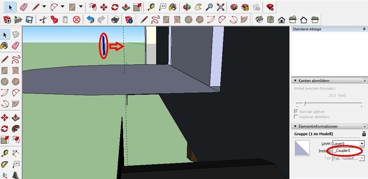

  19. Hallo Hubert, mir ist nicht klar, wie Du es mit den "_Coupler0/_Coupler1"-Objekten "geschafft" hast, dass sich die Fahrzeuge überschneiden oder gar vollständig überdecken. Kann es sein, dass Du die Objekte "_Coupler0" und "_Coupler1" mit anderen Teilen des Modells zu einer Gruppe zusammengefasst hast? Dies könnte eine mögliche Ursache für den gezeigten Effekt sein. Bitte achte darauf, dass die Objekte "_Coupler0" und "_Coupler1" in keiner anderen Gruppe eingebunden sind. Dann sollte dieser Effekt eigentlich nicht mehr auftreten. Viele Grüße BahnLand
  20. Hallo Hubert, in Sketchup gibt es die Funktion "Kanten abmildern". Damit kannst Du Kanten zwischen zwei aneinanderstoßenden Flächen bis zu dem bei der Kantenglättung angegebenen Knickwinkel "eliminieren", ohne dass du ein Polygon mehr benötigst. Die Kanten "verschwinden" bei der Darstellung des Modells einfach dadurch, dass die Normalen-Vektoren des Modells anders ausgerichtet werden. Hier ein Beispiel: Das SKP-Modell meines RAe-TEE-II-Steuerwagens sieht ungeglättet so aus: Gruppiert man nun die zu glättenden Flächen (bei meinem Modell ist das die "Außenhaut"), und markiert diese Gruppe, kann man die in Sketchup neben den "Materialien" angezeigte Funktion "Kanten abmildern" verwenden. Mit dem dazugehörenden Schieberegler kann man einen Winkel wählen, bis zu welchem "Knicke" zwischen den einzelnen Flächen "geglättet" werden sollen. Bei meinem Modell habe ich einen Winkel von 20° eingestellt. Damit verschwinden die zu glättenden Kanten in der markierten Gruppe. Hebt man die Markierung auf, sieht man nun das "geglättete" Modell des Steuerwagens. Die Glättung erzeugt keine zusätzlichen Polygone. Sie wird ausschließlich durch eine "geeignete Umorientierung" der Normalenvektoren erreicht. Als positiven Nebeneffekt spart man dadurch sogar einige zuvor gezählte Eckpunkte ein, weil nun die Eigenschaften dieser Eckpunkte an den geglätteten Kanten identisch sind und somit diese "gleichen" Eckpunkte nur einmal gezählt werden müssen (die Anzahl der Polygone bleibt hierbei unverändert). Lädt man die Modelle ohne und mit Glättung beide in das Modellbahn-Studio hoch, kann man auch dort den Unterschied zwischen beiden Modell-Varianten deutlich erkennen: Ohne Glättung sind die Polygon-Kanten am Modell deutlich erkennbar. Mit Glättung sind die "geglätteten" Kanten alle verschwunden. Die noch sichtbaren Kanten kennzeichen jeweils Flächengenzen mit einem oberhalb des eingestellten Wertes liegenden Knickwinkel. Leider ahbe ich für das Vorbereiten und SChreiben dieses Beitrags zu lange gebraucht, um Dich vom "verfeinern" Deiner Oberflächen-Wölbung abzuhalten. Ich hoffe, dass Du mit meinem Vorschlag trotzden etwas anfangen kannst. Viele Grüße BahnLand
