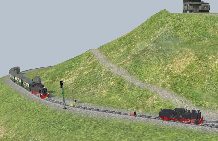

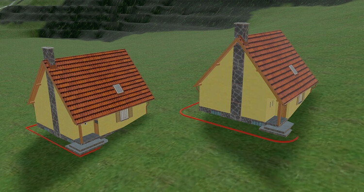

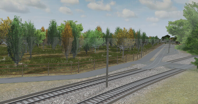

    Hallo @Eggu,

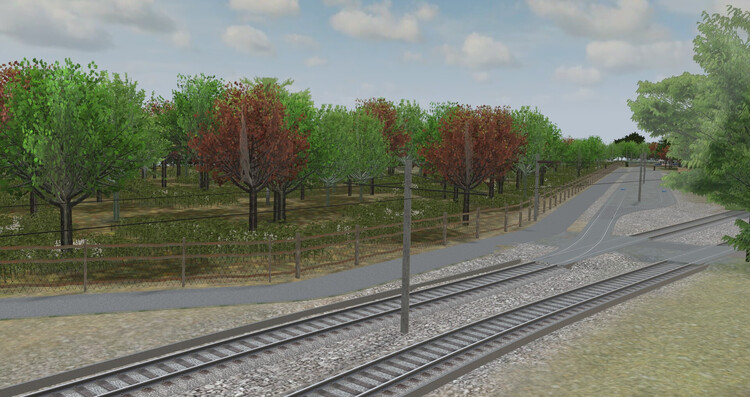

    ich habe festgestellt, dass der Effekt genau durch jene Bäume verursacht wird, die aus dem Archiv stammen. Ersetzt man die archivierten Bäume auf der Anlage durch "aktuelle" Bäume des Online-Katalogs, verschwindet der Grauschleier, der sich übrigens bei einer Höhen-Veränderung der Kamera-Position verändert (ja flacher die Kamera-Position gewählt wird, umso niedriger ist der Grauschleier.
    Ich habe zur Demonstration die Bäume aus dem ersten Bild durch "aktuelle" Bäume aus dem Online-Katalog ersetzt. Hierzu habe ich aus Aufwandsgründen die "Ersetzen"-Funktion für einige Exemplare "Laubbaum ... Frühling",  "Laubbaum ... Sommer"  und "Laubbaum ...Herbst" verwendet, um mit wenigen Aktionen möglichst viele Bäume auswechseln zu können.
    Das Ergebnis ist im zweiten Bild sichtbar: Der Schleier ist weg. Allerdings habe ich beim Ersetzen nicht dieselben Bäume bekommen, weil die archivierten Baum-Modelle nun in Form von Variationen in einer kleineren Anzahl von Baum-Modellen zusammengefasst sind. Und ich habe es nicht geschafft, bei der Auswahl des Ersatzmodells eine bestimmte Variation anzugeben.. Weil deshalb immer die erste Variation aus dem Ersatzmodell verwendet wurde, sieht der Wald im unteren Bild etwas anders aus als im oberen Bild.
    In diesem Zusammenhang 2 Fragen an @Neo:
    1. Ist der Schleier bei den archivierten Modellen auf einer Anlage ein Fehler oder "gewollt"?
    2. Gibt es eine Möglichkeit, bei der "Ersetzen"-Funktion nicht nur das Ersatz-Modell aus dem Online-Katalog insgesamt,, sondern auch eine bestimmte Variation des Modells auszuwählen, oder gibt es diese Möglichkeit heute nicht?

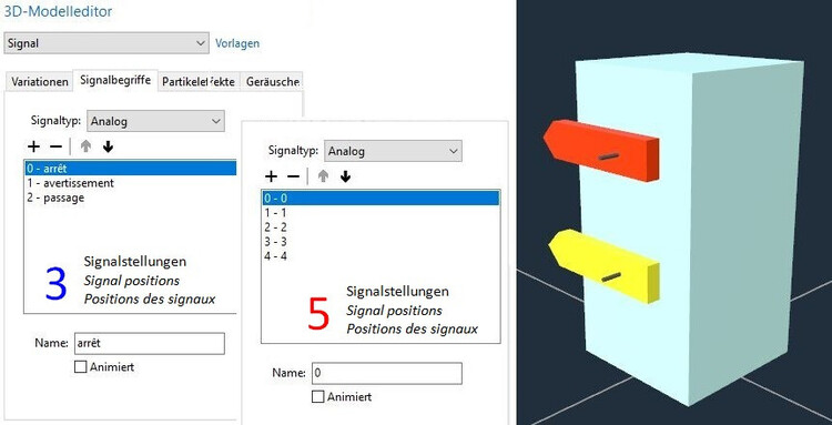

  6. Geschrieben
    Hallo / hello @Domingo (in response to your answer now alternatively again in English),
    vor 3 Stunden schrieb Domingo:
    I was not aware that the .mbe files could be unzipped. Can one open the embedded files ?
    Mir war nicht bewusst, dass die .mbe-Dateien entpackt werden können. Kann man die eingebetteten Dateien öffnen?
    in der mbe-Datei im zip-Format existiert neben der Datei "Entity.dat" noch ein Verzeichnis "Model", welches für jede enthaltene Modell-Variation ein zusätzliches Unterverzeichnis mit der Datei "Model.nbm" und möglicherweise eine oder mehrere dds-Dateien enthält. Die Datei "Entity.dat" enthält die Konfigurationsdaten für die in der mbe-Datei enthaltenen Modell-Varianten. Jede Datei "Model.nbm" enthält die eigentlichen Daten der ausgewählten Modell-Variation. Beide Datei-Typen können mit den gängigen Text- oder Grafik-Programmen nicht "sinnvoll" angezeigt werden. Die dds-Dateien sind Grafik-Dateien, welche die Texturen der jeweiligen Modell-Variation repräsentieren. Durch Austauschen dieser Texturen im "zip-Paket" der mbe-Datei ist es möglich, auch solchen Modellen eine "Tauschtextur" zu verpassen, welche dieses Feature im Modellbahn-Studio nicht anbieten.
    In addition to the "Entity.dat" file, the mbe file in zip format also contains a "Model" directory, which contains an additional subdirectory with the "Model.nbm" file and possibly one or more dds files for each model variation it contains. The "Entity.dat" file contains the configuration data for the model variants contained in the mbe file. Each "Model.nbm" file contains the actual data for the selected model variation. Both file types cannot be displayed "meaningfully" with the usual text or graphics programs. The dds files are graphics files that represent the textures of the respective model variation. By exchanging these textures in the "zip package" of the mbe file, it is possible to give an "exchange texture" to models that do not offer this feature in the Train Studio.
    vor 4 Stunden schrieb Domingo:
    the main difficulty is that the movements are independent, there is no (mechanical) possibility to move any arm without passing by the rest position "0". How can one solve that situation ?
    Das Hauptproblem ist, dass die Bewegungen unabhängig voneinander sind, es gibt keine (mechanische) Möglichkeit, einen Arm zu bewegen, ohne die Ruheposition "0" zu passieren. Wie kann man diese Situation lösen?
    Die Summe der Signalstellungen im Signal-Modell sind für das Modellbahn-Studio eine einzige Animation, die in einzelne Umschalt-Abschnitte unterteilt ist. Möchte man das Signal von Stellung "x" nach Stellung "y" umstellen, wird die Animation von "x" nach "y" durchlaufen. Befindet sich in der Animation dazwischen eine Position "z", wird diese "auf dem Weg" von "x" nach "y" zwangsläufig ebenfalls angezeigt. Ist für das Signal der Signaltyp "digital" festgelegt, ist dies kein Problem, da dann die Umstellung von "x" mach "y" schlagartig erfolgt. Hat man jedoch den Signaltyp "analog" eingestellt, um die Bewegung des Signals anzeigen zu können, kann man nicht verhindern, dass auf dem Weg von "x" nach "y" auch zwischen durch die Signalstellung "z" eingenommen wird.
    The sum of the signal positions in the signal model is a single animation for the Modellbahn-Studio, which is divided into individual switching sections. If you want to switch the signal from position "x" to position "y", the animation is run through from "x" to "y". If there is a position "z" in the animation in between, this is also inevitably displayed "on the way" from "x" to "y". If the signal type "digital" is set for the signal, this is not a problem, as the changeover from "x" to "y" then takes place abruptly. However, if you have set the signal type to "analog" in order to be able to display the movement of the signal, you cannot prevent the signal position "z" from also being adopted between "x" and "y".
    Ich kann Dir nun 3 Lösungsalternativen anbieten, die aber alle jeweils einen kleinen Schönheitsfehler besitzen:
    I can now offer you 3 alternative solutions, but they all have a small flaw:
    1. Vertausche bei Deinem Signal die in Deiner Skizze gezeigten Signalstellungen 0 und1:
      Signalbegriff 0 :  Rotes Signal geöffnet, violettes Signal geschlossen
      Signalbegriff 1 :  Beide Signale geschlossen
      Signalbegriff 2 :  Rotes Signal geschlossen, violettes Signal geöffnet
      For your signal, swap the signal positions 0 and 1 shown in your sketch:
      Signal term 0 : Red signal open, violet signal closed
      Signal term 1 : Both signals closed
      Signal term 2 : Red signal closed, violet signal open
      Vorteil:  Beide Signale können (alternativ) von der Grundstellung aus (beide Signale geschlossen) geöffnet werden, ohne dass in einem Fall das "andere" Signal zwischendurch geöffnet und geschlossen wird.
      Nachteil:  Die Grundstellung (beide Signale geschlossen) befindet ist nicht mehr der Signalbegriff 0, sondern der Signalbegriff 1.
      Advantage:  Both signals can (alternatively) be opened from the basic position (both signals closed) without the "other" signal being opened and closed in between. Disadvantage:  The basic position (both signals closed) is no longer signal term 0, but signal term 1.
    2. Teile die Animation für die beiden Signalflügel:
      Split the animation for the two signal wings:
      Realisiere in der AnimationSet-Definition für die beiden Signalflügel getrennte Animationsabschnitte mit jeweils eigener Ausgangsstellung.
      In the AnimationSet definition, realize separate animation sections for the two signal wings, each with its own starting position.
      Füge nun eine anim-Datei mit zwei Animations-Definitionen hinzu: die erste Animation ist die _AnimSignal-Animation, die nun jedoch nur die Positionen 00-01 umfasst und damit nur den roten Signalflügel als "Signal" schaltet.  Entsprechend gibst Du nach dem Hochladen im 3D-Modelleditor des Modellbahn-Studios auch nur die Signalbegriffe 0 (rotes Signal geschlossen) und 1 (rotes Signal geöffnet) an. Die zweite Animation (hier mit "Signal deux" bezeichnet, Positionen 02-03) wird im Modell nun nicht über die Signalsteuerung, sondern über eine Animation gesteuert, die im Eigenschaftsfenster des Signals zusätzlich angezeigt wird.
      Now add an anim file with two animation definitions: the first animation is the _AnimSignal animation, which now only includes the positions 00-01 and therefore only switches the red signal wing as a "signal".  Accordingly, after uploading, you only enter the signal terms 0 (red signal closed) and 1 (red signal open) in the 3D model editor of the Model Railroad Studio. The second animation (labeled "Signal deux" here, positions 02-03) is now controlled in the model not via the signal control, but via an animation that is also displayed in the properties window of the signal.
      Vorteil:  Beide Signalsteuerungen sind nun im selben Modell voneinander getrennt und können unabhängig voneinander animiert werden.
      Nachteil:  Das  zweite (violette) Signal ist nun nicht mehr als "Signal" ansprechbar und kann auch kein Signal-Ereignis mehr auslösen.
      Advantage:  Both signal controls are now separated from each other in the same model and can be animated independently of each other.
      Disadvantage:  The second (violet) signal can no longer be addressed as a "signal" and can no longer trigger a signal event.
    3. Realisiere zwei getrennte Signale für die beiden Signalflügel und befestige diese am selben Mast.
      Realize two separate signals for the two signal wings and attach them to the same mast.
      Vorteil:  Beide Signale sind unabhängig voneinander schaltbar und können beide Signal-Ereignisse auslösen.
      Nachteil:  Es sind zwei Signalmodelle, die unabhängig voneinander bedient werden müssen und auch unabhängige Signal-Ereignisse erzeugen.
      Advantage: Both signals can be switched independently of each other and can trigger both signal events.
      Disadvantage: There are two signal models that must be operated independently of each other and also generate independent signal events.
    Mir persönlich würde die dritte Lösungsvariante am besten gefallen, weil beide Signale als solche (wenn auch getrennt) erhalten bleiben und trotzdem die klassische Ausgangsstellung (Signalbegriff 0 = Signal geschlossen) beibehalten wird.
    Personally, I would prefer the third solution variant, because both signals are retained as such (albeit separately) and the classic output position (signal term 0 = signal closed) is still retained.
    Viele Grüße / many greetings

    Hallo / bonjour @Domingo,

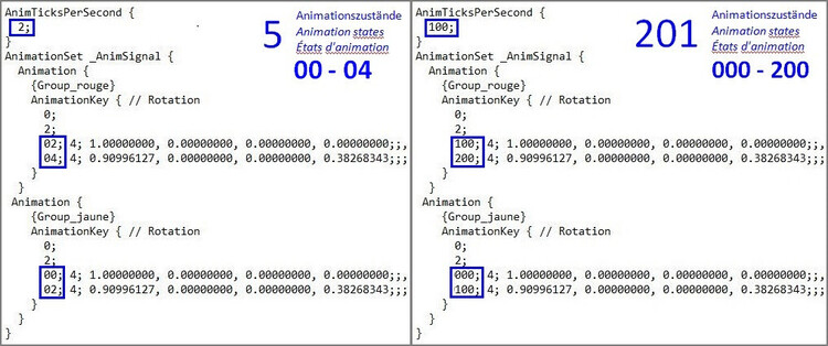

    es gibt doch einen Unterschied zwischen den Modellen "simple simul_G_5-good.mbe" und "simple simul_G_5-bad.mbe":
    il y a quand même une différence entre les modèles "simple simul_G_5-good.mbe" et "simple simul_G_5-bad.mbe" :
    Im ersten Modell sind wie von Dir beschrieben bei den Signalbegriffen im 3D-Modelleditor 3 Signalzustände definiert, die dann auch korrekt geschaltet werden können (im obigen Bild links). Im zweiten Modell sind es jedoch 5 Signalzustände (im obigen Bild in der Mitte).
    Dans le premier modèle, comme tu l'as décrit, 3 états de signal sont définis dans les termes de signal dans l'éditeur de modèles 3D, qui peuvent ensuite être correctement commutés (à gauche sur l'image ci-dessus). Dans le deuxième modèle, il y a cependant 5 états de signal (au milieu de l'image ci-dessus).
    In der AnimationSet-Definition der Modelldatei "simple simul_G_5.x" gibt es ebenfalls nur 3 Animationszustände, von denen der Zustandswechsel (00-01) die Bewegung des gelben Signalflügels und der Zustandswechsel (01-02) die Bewegung des roten Signalflügels realisiert. Damit funktioniert das erste Modell korrekt, weil bei der gleichmäßigen Verteilung der 3 Signalbegriffe  auf die Zustandsfolge 00-02 der Animation exakt die 3 Animationszustände getroffen werden.
    Dans la définition AnimationSet du fichier modèle "simple simul_G_5.x", il n'y a également que 3 états d'animation, dont le changement d'état (00-01) réalise le mouvement de l'aile de signal jaune et le changement d'état (01-02) réalise le mouvement de l'aile de signal rouge. Ainsi, le premier modèle fonctionne correctement, car lors de la répartition uniforme des 3 termes de signal sur la séquence d'état 00-02 de l'animation, les 3 états d'animation sont exactement rencontrés.
    Beim zweiten Modell sind dagegen 5 Signalbegriffe auf die Zustandsfolge 00-02 gleichmäßig zu verteilen, was bei nur 3 existierenden Animationszuständen nicht funktionieren kann. Deshalb können die Signalstellungen des zweiten Modells nicht angezeigt werden (@Neo: Ist diese Interpretation korrekt?).
    Dans le deuxième modèle, par contre, 5 termes de signal doivent être répartis uniformément sur la séquence d'états 00-02, ce qui ne peut pas fonctionner avec seulement 3 états d'animation existants. C'est pourquoi les états de signaux du deuxième modèle ne peuvent pas être affichés (@Neo: cette interprétation est-elle correcte ?).
    Um auch beim zweiten Modell die 5 definierten Signalstellungen anzeigen zu können, muss die in der AnimationSet-Definition der x-Datei spezifizierte Animationsfolge auf ebenfalls mindestens 5 Animationszustände verteilt werden (es können auch mehr sein). Im obigen Bild links habe ich die Animationsfolge auf 5 Zustände erhöht, wobei der ursprüngliche Zustand 01 zum Zustand 02 und der ursprüngliche Zustand 02 zum Zustand 04 wird. Die Zustände 01 und 03 sind nicht definiert. Deshalb werden sie nach dem Hochladen vom Modellbahn-Studio durch Interpolation selbst bestimmt, was dann zu einer "gleichförmigen" Bewegung zwischen den Zuständen 00 und 02 bzw. 02 und 04 führt. Nun kann das Modellbahn-Studio zu allen 5 Signalbegriffen einen passenden Animationszustand finden und auch (mit der jeweiligen Bewegung dazwischen) darstellen.
    Pour pouvoir également afficher les 5 positions de signal définies dans le deuxième modèle, la séquence d'animation spécifiée dans la définition AnimationSet du fichier x doit également être répartie sur au moins 5 états d'animation (il peut y en avoir plus). Dans l'image ci-dessus à gauche, j'ai augmenté la séquence d'animation à 5 états, l'état initial 01 devenant l'état 02 et l'état initial 02 devenant l'état 04. Les états 01 et 03 ne sont pas définis. C'est pourquoi, après le chargement, le 'Train Studio' les détermine lui-même par interpolation, ce qui conduit alors à un mouvement "uniforme" entre les états 00 et 02 ou 02 et 04. Le 'Train Studio' peut maintenant trouver un état d'animation correspondant à chacun des 5 termes du signal et le représenter (avec le mouvement correspondant entre les deux).
    Im obigen Bild rechts habe ich die Animation nicht nur auf 5, sondern auf 201 Animationszustände erweitert, wobei auch hier nur die Zustände 000, 100 und 200 explizit definiert sind und alle Zustände dazwischen durch das Modellbahn-Studio interpoliert werden. Damit in allen Beispielen die Animation mit derselben Geschwindigkeit abläuft, muss der Wert für "AnimTicksPerSecond" jeweils entsprechend angepasst werden. In den obigen Beispielen habe ich die Änderungen gegenüber der originalen x-Datei jeweils blau eingerahmt (es sind also nur minimale Korrekturen erforderlich).
    Dans l'image ci-dessus à droite, j'ai étendu l'animation non pas à 5, mais à 201 états d'animation. Ici aussi, seuls les états 000, 100 et 200 sont explicitement définis et tous les états intermédiaires sont interpolés par le 'Train Studio'. Pour que l'animation se déroule à la même vitesse dans tous les exemples, la valeur de "AnimTicksPerSecond" doit être adaptée en conséquence. Dans les exemples ci-dessus, j'ai encadré en bleu les modifications par rapport au fichier x original (seules des corrections minimes sont donc nécessaires).
    simple simul_G_5 (korr).zip
    Das obige zip-Paket enthält zwei mbe-Dateien mit den oben gezeigten Korrekturen in der AnimationSet-Definition. Da die Signalbewegungen anstatt auf 3 nun auf 5 Signalbegriffe verteilt sind, werden auch im Modell die Bewegungen der Signalflügel auf jeweils 2 halbierte Drehungen aufgeteilt.
    Le paquet zip ci-dessus contient deux fichiers mbe avec les corrections indiquées ci-dessus dans la définition de l'AnimationSet. Comme les mouvements des signaux sont désormais répartis sur 5 termes de signaux au lieu de 3, les mouvements des ailes de signaux sont également répartis sur 2 rotations divisées par deux dans le modèle.

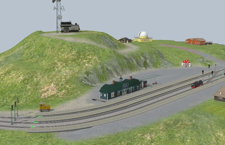

  8. Geschrieben
    Hallo Axel,
    die Brocken-Anlage hast Du sehr schön umgesetzt! Sie gefällt mir sehr gut! (y)
    Blumen pflücken während der Fahrt erlaubt! :D
    Die kleine Schlepptender-Lok hat jedoch ein Problem:
    Sie kommt im Bahnhof Schierke ohne Wagenzug an und fährt deshalb allein auf den Brocken. Der Lokführer scheint jedoch nicht bemerkt zu haben, dass er keinen Zug am Haken hat, und fängt deshalb, nachdem er auf dem Brocken angekommen ist, zu rangieren an:
    Rangierpfiff - Lok zieht über die Weiche vor - umfährt den "nicht vorhandenen" Zug auf dem mittleren Gleis - versucht von hinten anzukuppeln - fährt, da der Zug nicht da ist, bis zum Signalhalt vor - Rangierpfiff - Lok zieht über die Weiche vor ...  --> Unendlich-Schleife!
    Der Gegenzug kann zwischenzeitlich die Bergstation verlassen und begegnet am Ausweich-Stumpfgleis den nächsten Zug auf Bergfahrt. Dieser bleibt oben auf dem Brocken vor dem Einfahrsignal stehen, weil die Schlepptender-Lok mit ihrer Endlos-Schleife  die Einfahrt des nächsten Zuges blockiert. Ob nun ein weiterer Zug auf Bergfahrt in den vor dem Bahnhof wartenden Zug hinein fährt oder bereits am Ausweichgleis nicht weiterkommt, weil von oben kein Zug in das Ausweichgleis gefahren ist, habe ich nicht abgewartet.
    Die Ursache für den nicht angehängten Wagenzug ist nach dem Neu-Laden der Anlage schnell gefunden:
    Die Lok ist nicht an ihren Wagenzug gekuppelt und fährt deshalb alleine los. Also vor dem Start der Anlage kurz noch diesen Zug zusammenschieben! ;)

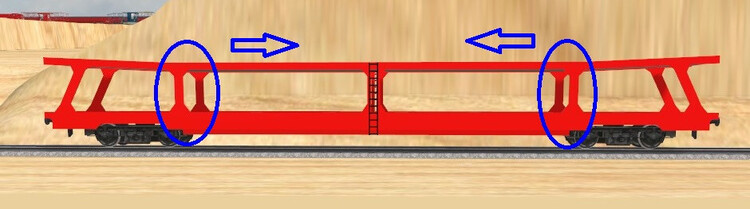

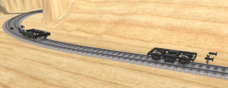

    könntet Du bitte die markierten Holme noch etwas zur Mitte hin verschieben? Beim Vorbild ist der Größenunterschied der Durchbrüche nicht ganz so extrem. Ein Geländer im Oberdeck und Handgriffe an den Enden des Unterdecks wären auch nicht schlecht.
    DDm 915 Zeichnung.zip
    Im obigen zip-Paket findest Du eine entsprechende Maßzeichnung.

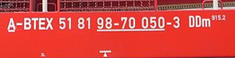

    Hallo Brummi,
    die Anschrift ist leider falsch. Auch ist der Wagen nie unter der Regie von DB Schenker gefahren. Korrekte Anschriften wären beispielsweise
    oder
    Schöne Beispielbilder (Modellbahn-Bilder) gibt es hier (auf Bild klicken und dann Vollbildanzeige) und hier (zumVergrößern auf Einzelbilder klicken).

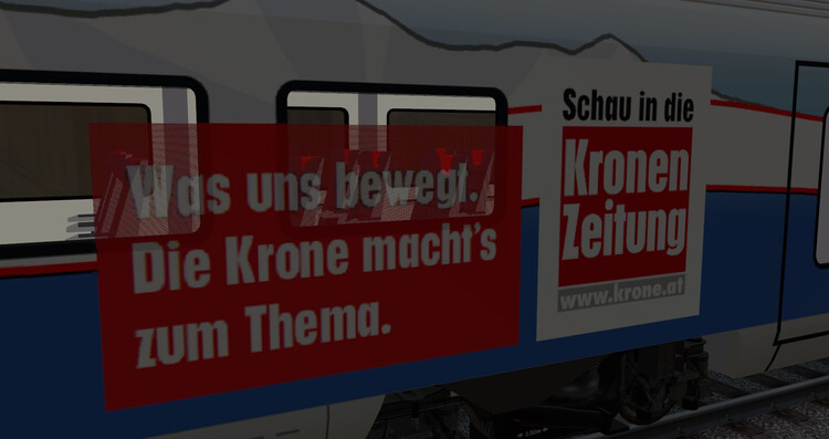

  14. Geschrieben
    Hallo Christian,

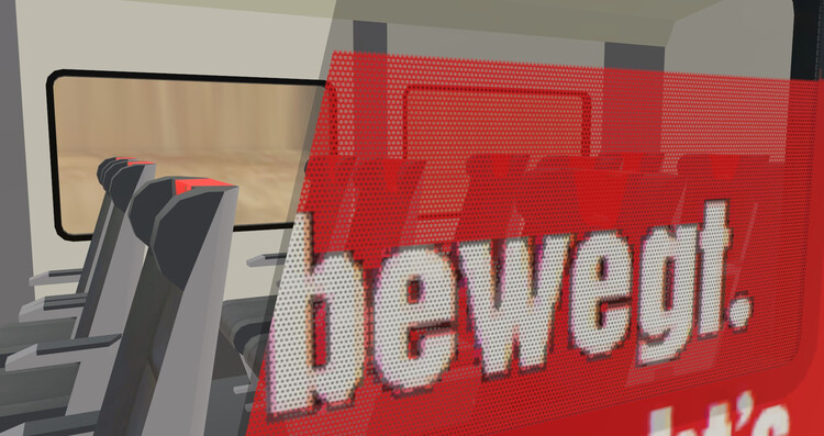

    mit der geeigneten Methode lässt sich die teiltransparente Textur für die "übermalten" Fester mit überschaubarem Aufwand herstellen. Bei meinen halbdurchsichtigen Fenstern bin ich wie folgt vorgegangen:
    Ausgangspunkt ist die Textur für den Wagen, bei dem die Fenster genauso wie beim Vorbild "überklebt" sind. Dann wird eine Farbe ausgesucht, die sonst in der Textur nicht vorkommt. Zu einem späteren Zeitpunkt wird genau diese Farbe durch den Alpha-Kanal ersetzt.
    Doch zunächst wird diese Farbe benutzt, um bei der Textur jene Bereiche auszufüllen, die als Fensterscheibe durchsichtig sein sollen. Die überklebten Teile des Fensters bleiben hierbei unberücksichtigt.
    Nun erzeugt man eine  "Lochmaske", mithilfe derer im nächsten Schritt die Textur "perforiert" wird. Die blauen Punkte kennzeichnen jene Stellen, an welchen die perforierte Textur durchsichtig sein soll. In der rechten oberen Ecke ist ein Teil dieses Bild vergrößert dargestellt. Ich habe durch Versuche herausgefunden, dass genau dieses Lochmuster beim Heran- und Weg-Zoomen bei dem so texturierten Wagen das beste Ergebnis bringt.
    Nun wird die Lochmaske auf das zuvor abgebildete Texturbild "aufgelegt", wobei die weiße Farbe als transparent eingestellt ist.
    So weit wurde das Texturbild von mir mit Windows Paint bearbeitet. Da dieses Programm keine Transparenz unterstützt, muss man das Bild zum Ersetzen der blauen Farbe durch den Alpha-Kanal noch in einem anderen Programm nachbearbeiten (Einstellung 100% Transparenz). Ich mache dies mit Gimp. Es sollte aber auch mit paint.net gehen. Nur habe ich mit diesem Programm keine Erfahrung. Wer sich mit paint.net auskennt, kann natürlich das gesamte Vorgehen in Paint.net realisieren.
    (dieses und das nächste Bild zum Vergrößern anklicken)
    Beim Wagenmodell sind die Fenster ausgespart und mit einer halbtransparenten (einfarbigen) Textur zur Nachbildung der Fensterscheiben versehen. Die perforierte Textur mit den nach dem Erstellen des Alpha-Kanals "durchsichtigen" Löchern wird nun innerhalb der Fensterrahmen vor der Fensterscheibe platziert. Von der Ferne sieht die Textur dann so aus, wie wenn das Fenster "zugemalt" worden wäre. Aus der Nähe kann an jedoch durch die Löcher hindurch in das Innere des Wagens sehen.
    Die gilt insbesondere bei Nacht mit eingeschalteter Innenbeleuchtung.
    Ich habe auch Versuche mit halbtransparenten Texturen unternommen (zwischen 0 und 100 % Lichtdurchlässigkeit), konnte damit aber nicht den Effekt erzielen, dass die Beklebung aus der Ferne undurchsichtig wirkt, man aus der Nähe aber von außen nach innen und von innen nach außen hindurch schauen kann.

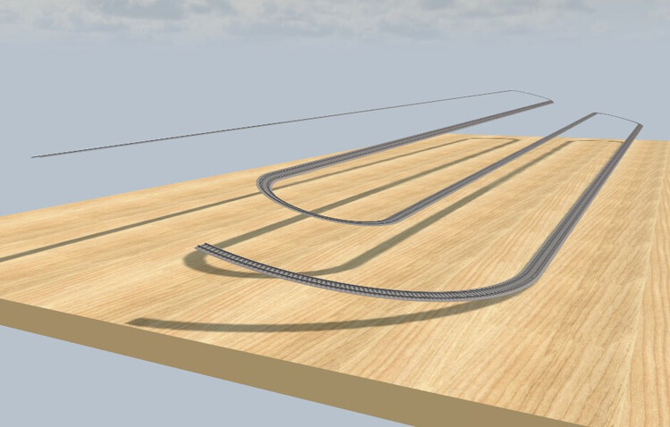

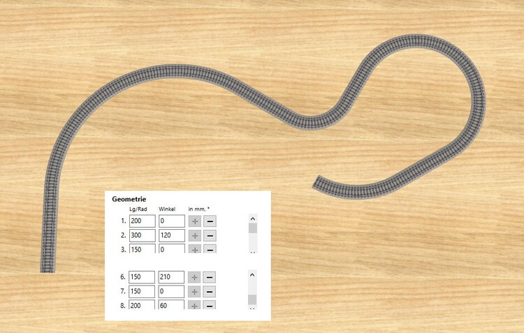

  17. Geschrieben
    Hallo Matthias,
    zur Verdeutlichung von @Sintberts zweiter Aussage in seiner ersten Antwort hier noch ein paar weitere Konfigurationsbeispiele von "zusammengesetzten" Gleisen:
    Auf beiden Bildern siehst Du jeweils ein Gleisstück das aus 8 Segmenten zusammengesetzt wurde. Die Einzelsegmente werden im 3D-Modelleditor hintereinander angeordnet, woraus das Modellbahn-Studio dann ein Gleisstück erstellt. Die Anzahl der zu kombinierenden Gleissegmente ist hierbei allerdings auf 8 beschränkt. Und pro Gleissegment kann maximal eine Länge von 4000 mm (im Maßstab H0 = 1:87) eingestellt werden. Vielleicht reicht dies ja für Deine geplante Anlage aus.
    Die Gleisfigur ist jedoch auf eine Ebene beschränkt, die Du zwar insgesamt neigen kannst, aber "anstellen" oder "verwinden" solltest Du solch komplexe Gleiskonstruktionen nicht.

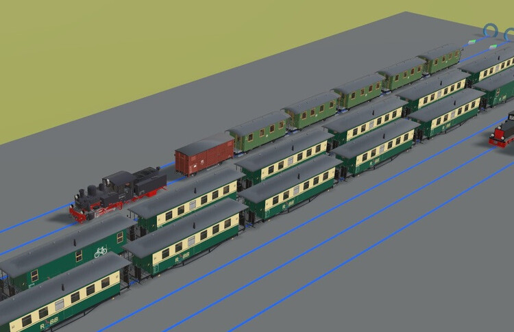

  20. Geschrieben ·
    Bearbeitet von BahnLand
    zunächst auch meine Hochachtung für den Fleiß und die Kreativität von Christian (@Chris06) bei der Erstellung der vielen Textur-Varianten sowohl für die Railjet-Lok (Taurus von Max (@maxwei)) als auch für den Railjet-Wagenzug.
    Eigentlich bemühe ich mich bei den von mir gebauten Modellen immer, möglichst nahe am Vorbild zu bleiben. Dies gilt sowohl für die Form als auch für die Bemalung des Modells. Deshalb tue ich mich mit Fantasie-Lackierungen prinzipiell etwas schwer.
    Da bei dieser von Christian initiierten Umfrage bisher nur Antworten für (und nicht gegen die Veröffentlichung) der von Christian erstellten Texturen eingegangen sind, schlage ich folgenden Kompromiss vor:
    Hierfür möchte ich zunächst für die Texturvorschläge folgende Kategorien definieren:
    1.       Lackierungen, die es beim Railjet tatsächlich gibt oder gab.
    Hierzu gehören auch die bisher noch nicht veröffentlichten Railjet-Wagengarnituren "100 Jahre ÖBB", "ORF", "ÖFB Variante 2" und "Red Bulletin". Für ersteren hat Christian die Texturen bereits realisiert. Ich möchte sie aber vor der Veröffentlichung noch etwas "verfeinern". Bei den anderen genannten Lackierungen fehlen bislang "geeignete" Texturvorlagen, um die Texturen halbwegs vorbildgerecht realisieren zu können.
    2.       Andersfarbige Lackierungen im Railjet-Standard-Design, die beim Vorbild zwar bei den Taurus-Loks, aber nicht bei den Railjet-Wagengarnituren realisiert wurden. Hierzu gehören insbesondere die Nightjet-Lackierung und die von Christian realisierte Railjet-Lackierung in verschiedenen Grautönen.
    3.       Lackierungen bei den Taurus-Loks, die beim Vorbild zwar auch bei Reisezugwagen vorhanden ist, aber nicht bei den Railjet-Wagengarnituren. Auch hierzu könnte man die Nightjet-Lackierung zählen. Ferner gehören in diese Kategorie die Alex- und Flixtrain-Lackierung.
    4.       Lackierungen, die es beim Vorbild nur bei Loks oder nur bei Reisezugwagen oder überhaupt nicht gegeben hat.
    Die Lackierungen in Kategorie 1 werden auf jeden Fall veröffentlicht, sofern sie in einer geeigneten Qualität der Texturen bereitgestellt werden können. Bei den Lackierungen der Kategorien 2 und 3 würde ich eine Veröffentlichung gerne von deren Veröffentlichung durch Max beim Taurus abhängig machen. Denn nur die (nicht vorbildgerechte) Wagengarnitur ohne die passende (beim Vorbild existierende) Lok dazu würde ich ungern veröffentlichen.
    Ich persönlich würde es hier besser finden, wenn man die Anstriche - soweit noch nicht vorhanden, als Texturen für die "richtigen" Wagen bereitstellen würde. Hier ein kurzer Überblick, welche Wagen es im Modellbahn-Studio für diese Anstriche bereits gibt, und welche Wagen für noch zu erstellende und zuzuweisende Texturen "vorbildgerecht" in Frage kämen:
    Alex:
    Die Wagentypen des Alex im Design mit blauem Fensterband werden alle mit Bild hier beschrieben. Hiervon gibt es im Modellbahn-Studio von Brummi (@Roter Brummer) den 12-fenstrigen Bm (ex DB Bm235, Variation des Modells 8B6596EF-C4E8-4C28-8D76-726FFC279C34) und den 9-fenstrigen Am (ex DB-TEE-Wagen Avmh/Avmz 111 mit Steildach, Variation des Modells 7AECC5EC-A14E-426E-B7B0-953C5BE353FB). Der Doppelstockwagen DBpz (Modell 3D4E398C-8B9F-4BD2-930A-66CE97BE316C) stammt von @quackster.
    Aus Brummi's TEE-Wagen könnte man durch "Umlackieren" auch den Avmz mit Runddach als 2.-Klasse-Wagen und mit Steildach als 1./2.-Klasse Wagen nachbilden. Ob sich auch der "Silberling" von @Franz (Modell 35269013-52C8-4CD8-92DB-2FB77D278245) in das Alex-Design umlackieren lässt, kann ich momentan nicht beurteilen.
    Die neuesten Alex-Wagen mit dem grauen Fensterband (ex Eurofima-Wagen 2.Klasse der italienischen FS) gibt es ebenfalls bereits als MBS-Modelle (Content-ID E0FCE33D-4B42-4841-BCCE-B0E1A02A23B4). Da es in diesem Anstrich beim Vorbild keine Taurus-Lok gibt, ist diese Lackierung der Kategorie 4 zuzuordnen.
    Flixtrain:
    Die beim Vorbild im Flixtrain Design lackierten  Wagen sind ehemalige InterRegio-Wagen der Typen Bimz 264 und Bimdz 268, die aus alten DB Bm 234/235 umgebaut worden sind. Der Bimdz 268 unterscheidet sich vom Bimz 264 dadurch, dass an einem Wagenende ein Abteil und die Toilette durch einen Mehrzweckraum ersetzt worden sind und beim Bimdz 268 außen ein Fahrrad-Emblem angebracht wurde. Beim Flixtrain werden die beiden Wagentypen als Bmmz 264 und Bmmdz 268 bezeichnet.
    Als "vorbildgerechter Spenderwagen" kommt für eine entsprechende Texturierung auch hier der Bm 235 vom Brummi (Content-ID 8B6596EF-C4E8-4C28-8D76-726FFC279C34) in Frage.
    Auf eine Veröffentlichung von Anstrichen nach Kategorie 4 würde ich jedoch gerne verzichten. Wer sich dennoch für diese Anstriche interessiert, kann bei Christian nachfragen, ob er sie als Tauschtexturen zur Verfügung gestellt bekommt. Allerdings können diese Texturen dann in veröffentlichten Anlagen auf fremden Rechnern nicht dargestellt werden (es wird dann die Standardtextur des Fahrzeugs anstelle der nicht darstellbaren Tauschtextur angezeigt).
    Wäre dieser Kompromiss für Euch so in Ordnung?

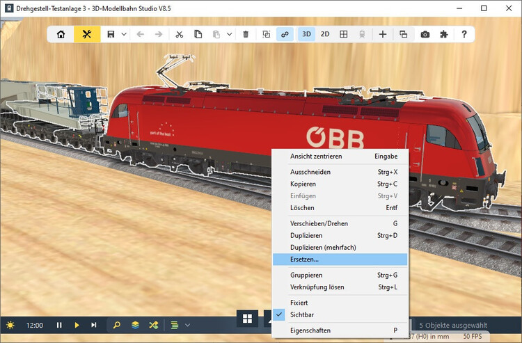

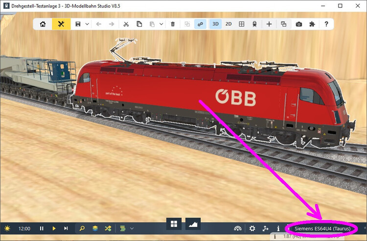

  21. Geschrieben
    Hallo / Dag Peter,
    wenn ich die Übersetzung durch "Deepl" richtig interpretiere, hast Du anstelle der Fragezeichen Signale erwartet. Die Fragezeichen besagen, dass das hier verwendete Modell im Online-Katalog nicht vorhanden ist, dass der Anlagenbauer also ein "privates" (nicht veröffentlichtes) Modell verwendet hat. Da ich aus dem Kontext nur erraten kann, dass es sich hierbei um Signale handeln soll, und daher meine Vermutung nicht unbedingt korrekt sein muss, schlage ich Dir folgende Vorgehensweise vor:
    Als ik de vertaling van "Deepl" goed interpreteer, verwachtte u signalen in plaats van vraagtekens. De vraagtekens betekenen dat het hier gebruikte model niet beschikbaar is in de online catalogus, d.w.z. dat de fabrikant van de installatie een "privé" (niet gepubliceerd) model heeft gebruikt. Omdat ik op basis van de context alleen maar kan raden dat dit signalen moeten zijn, en mijn veronderstelling dus niet noodzakelijk correct is, stel ik de volgende procedure voor:
    Versuche zunächst, herauszufinden, um welchen Typ von Modell es sich bei den Fragezeichen handelt. Klicke hierzu ein Fragezeichen an. Dann findest Du ganz rechts in der unteren Menüzeile die Bezeichnung die Fragezeichens. Hieraus lässt sich sehr oft (nicht immer) auf den Typ des Modells schließen.
    Probeer er eerst achter te komen welk type model de vraagtekens zijn. Klik hiervoor op een vraagteken. Je vindt dan de naam van het vraagteken in de onderste menubalk helemaal rechts. Dit geeft vaak (maar niet altijd) het type model aan.
    Markiere dann mit der Maus alle Fragezechen, bei denen es sich vermutlich um denselben Typ handelt, klicke dann mit der rechten Maustaste darauf, sodass sich das hier gezeigte Popup-Menü öffnet. Wähle dort die Funktion "Ersetzen ..." (im Englisch-sprachigen Train Studio "Replace ...") aus. Damit öffnet sich der Online-Katalog, aus welchem Du nun ein Ersatz-Modell aussuchen kannst, welches die ausgewählten Fragezeichen ersetzen soll.
    Selecteer vervolgens met de muis alle vraagtekens die waarschijnlijk van hetzelfde type zijn en klik er vervolgens met de rechtermuisknop op om het pop-upmenu te openen dat hier wordt weergegeven. Selecteer de functie "Ersetzen ..." ("Replace ..." in de Engelstalige Train Studio). Dit opent de online catalogus, waaruit je nu een vervangingsmodel kunt selecteren om de geselecteerde vraagtekens te vervangen.
    Wenn Du nicht heraus bekommst, um welchen Typ von Modell es sich bei den Fragezeichen handelt, bleibt Dir nichts anderes übrig, als die Fragezeichen zu löschen und dann die Anlage ohne die Fragezeichen beizubehalten, oder stattdessen nach eigenem Ermessen andere Modelle aus dem Online-Katalog an derselben Stelle zu platzieren.
    Als je er niet achter kunt komen om welk type model het gaat, heb je geen andere keuze dan de vraagtekens te verwijderen en het systeem zonder vraagtekens te houden, of in plaats daarvan naar eigen inzicht andere modellen uit de online catalogus op dezelfde plaats te zetten.
    Viele Grüße / Vriendelijke groeten   (Vertaald met Deepl)
  22. Geschrieben

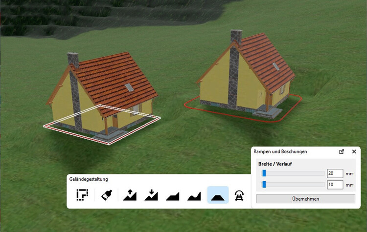

    ich habe nun versucht, die Höhenanpassung mittels "Hilfsgleisen" nachzustellen:
    Zunächst habe ich in der Ebene um zwei Häuser jeweils einen "Gleisring" aus virtuellen Spuren gelegt. Die Spuren befinden sich damit auf der Höhe der Haus-Unterseiten. Anschließend habe ich die Häuser mitsamt den virtuellen Spuren an der Stelle ihrer Platzierung so weit im Hang versenkt, dass der Überhang und die Versenkung etwa gleich stark ausfallen.
    Mit den hier gezeigten Einstellungen bekommt man bei der Höhenanpassung an die virtuellen Spuren diese abgestuften Ebenen um die Häuser herum. Die "Ecken" in der bearbeiteten Landschaft sind dem Auflösungsraster der Bodenplatte geschuldet. Nach der Höhenanpassung kann man die umgebenden virtuellen Spuren entfernen oder einfach ausblenden (dann sind sie für eventuelle spätere Korrekturen noch vorhanden).
    Abgesehen davon, dass der abfallende oder ansteigende Hang direkt an einer Ecke der beiden Häuser beginnt (diese stehen für das Raster etwas zu nahe beieinander), stehen sie mit ihrer Unterseite jeweils genau auf einer Ebene. Die "Kämme" und "Scharten" in der Landschaft zwischen den beiden Häusern kann man gegebenenfalls nachträglich noch etwas "glätten", wobei allerdings ein möglichst kleiner "Pinsel" und eine möglichst kleine Geschwindigkeit zu verwenden sind und dann die Änderung nur in kleinen Dosen durchgeführt werden soll (immer nur kurz antippen). Andernfalls erzeugt man schnell hohe Spitzen und tiefe Löcher, die im Nachhinein schwer "auszubügeln" sind.
