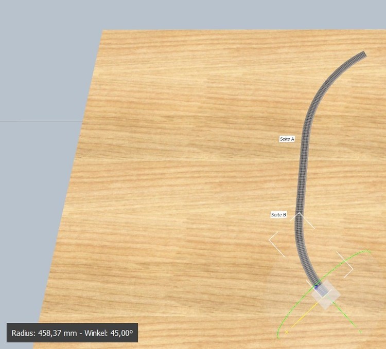

  1. Hallo Hannoveraner, das macht es doch schon, geh mit der Maus auf den blauen Pfeil, der wird Grün. und Draufklicken. Dann erscheint der Flex-Gizmo und im Ursprung eine transparente Platte. Die wird gelb wenn du mit der Maus draufgehts. Mit Linker Maustaste festhalten, und los geht's in alle Richtung bezogen auf die Grundplatte. Der Gizmo hat also 4 Funktionen: Y-Achse (gelb) festhalten: Winkel einstellen, Radius bleibt erhalten x-Achse (gelb) festhalten, Gleislänge oder Objektlänge bleibt erhalten (Winkel und Radius ändern sich) Z-Achse (gelb) festhalten, Höhe einstellen Transparente kleine Platte( gelb): Ist nützlich zum Verbinden zischen einer offenen Stelle. Hier gehen zwar Radius und Winkeleinstellungen verloren, die kannst du aber nach dem Verschieben in die gewünschte Position mit X-Achse (gelb) wird sofort wieder ein schöner Radius erzeugt. Am Anfang etwas gewöhnungsbedürftig, aber wenn man den Bogn raus hat, geht's ganz fix.
  2. Hallo Hannoveraner, wieso das? Die Sensibilität mit der Mauseinstellung hat doch nichts mit der Max/Min -Grenze Einstellung von z.Z. +/- 45° zu tun. Eine bessere Sensibilität bzw. Genauigkeit bei der Einstellung mit der Maus erreicht man doch nur durch einen großen Radius. Strahlensatz: Bei größerem Kreis wird bei Verschiebung der Maus um den gleichen Betrag der eingestellte Winkel kleiner. VG Hawkeye

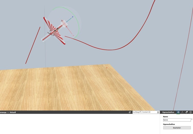

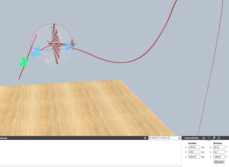

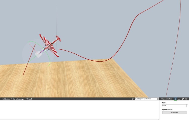

  4. Hallo @Neo, danke schön, das mein kleines "Experiment" mit AirRace gefällt. Ich wollte eben mal ausprobieren, was die neue Gleisverlegung durch die Bearbeitung am Bildschirm kann, ... und Grenzen austesten. Für einen "Stresstest" ist eben eine Flugzeugsimulation am besten geeignet. Frei nach dem Motto von Ed Harris in Apollo13: "Ich will nicht wissen wofür etwas konstruiert ist, sondern was es kann!" Hier mal meine ersten Erfahrungen und Anmerkungen. Thema hier: Arbeiten mit dem Flex-Gizmo: Verwindung Zur Veranschaulichung mit einem Gleis, weil breit, damit man es besser erkennen kann. 1 Verwindung am Kreis einstellen, Max-, Min- Winkel Einstellmöglichkeit ist +(-) 45° Ist das Programmtechnisch bedient, oder willkürlich gewählt? Hier würde ich mir +(-) 90 ° wünschen. 2. Genauigkeit der Einstellung der Verwindung am gelben Kreis 2.a) Minimale Verwindung: Eine Einstellung per Eingabe ist z.Z. nicht möglich, die Genauigkeit der Einstellung am Kreis mit der Maus ist aber auch sehr ungenau. Die kleinstmögliche mit der Maus einstellbare Verwindung beträgt mit viel Geduld um ca. 8°, bevor der Winkel auf 0° zurückspringt. Für einen Verwindung in einem Bogen für Bahngleise aus meiner Sicht zu groß. Vielleicht würde sich die Sensibilität der Einstellmöglichkeit durch einen doppelt oder 3-mal so großen Radius des gelben Verwindungskreises verbessern? 3. Einstellgenauigkeit der Verwindung auf einen Wunschwinkel (hier 15°) Hier bleibt einem nur die Wahl eines ungefähren Wertes (Genauigkeit ca. +/- 0,5°) Solche Rundungsfehler oder Gleitkommafehler lassen sich durch eine einfache Formel korrigieren: Wie auch immer die Rundungsformel in deinem Code lautet (ich ab mal die Excel-Formel verwendet). Wert = Runden ( Wert /1000;3) *1000 ergibt bei 14,63° dann den neuen Wert 15,00° (würde mir als Genauigkeit reichen) oder Wert = Runden ( Wert /1000;4) *1000 ergibt bei 14,63° dann den neuen Wert 14,60° Das zum Thema: Verwindung Viele Grüße Hawkeye
  5. Hallo Zusammen, nach vielen Versuchen, ein erstes Ergebnis. Wie der Pilot, ich übe noch..... Air Race - Training.mbp Viel Spaß, Hawkeye

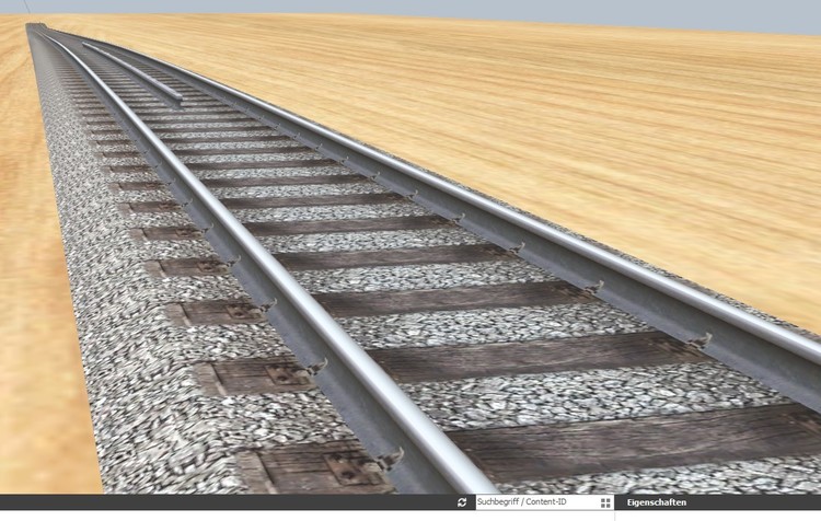

  8. Hallo Götz, ja, das sehe ich jetzt ja auch ein. Die Vorgehensweise versuche ich ja eigentlich erst zu entwickeln... "Try and fail but never fail to try". Beschäftige mich ja auch erst seit Freitag mit der V6 Beta. Irgendwie muss man ja anfangen........ Ich habe aber auch durch unsere Diskussion über dieses Thema schon viel gelernt. Vielen Dank erstmal dafür. Auch wenn du oben einmal geschrieben hast, das die Richtung bei symmetrischen Gleisen keine Rolle spielt, sehe ich das trotzdem anders. Wenn ich bei zwei symmetrischen parallelen Gleisen, von denen eines um 180° um z- gedreht ist, und dann jeweils auf den Gizmo gehe, ist die y-Richtung bei beiden Gleisen nach oben und x-Richtung nach rechts. Aber durch die daneben liegenden roten Gleise mit der Pfeiltextur sieht man, das die Verlegerichtung bei beiden Gleisen eben nicht gleich ist. Hier fände ich es dann doch schon sehr hilfreich, wenn z.B. beim Klick auf den Gizmo in Gleismitte auch die Richtung angezeigt würde. Als Beispiel mit dem Straßenrichtungspfeil mal dargestellt. Ware aus meiner Sicht auf jeden Fall eine nützliche zusätzliche Information bei Bauen und Basteln. Vielleicht sogar mit der Option "Richtung im Gizmo anzeigen", dann könnte das jeder für sich selbst entscheiden, ob ihm die Info hilft ober man lieber ohne die Info arbeiten möchte. Egal welchen Weg man geht, da hat eben jeder seinen eigenen. Soll ja auch Spaß machen. Viele Grüße Hawkeye
  9. Hallo Neo, eigentlich entsteht der gleiche, ungewünschte Effekt im Moment doch auch schon bei unsymmetrischen Splines. Test mit Schiene (symmetrisch) und Bahnsteig B4 (unsymmetrisch) Gruß Hawkeye

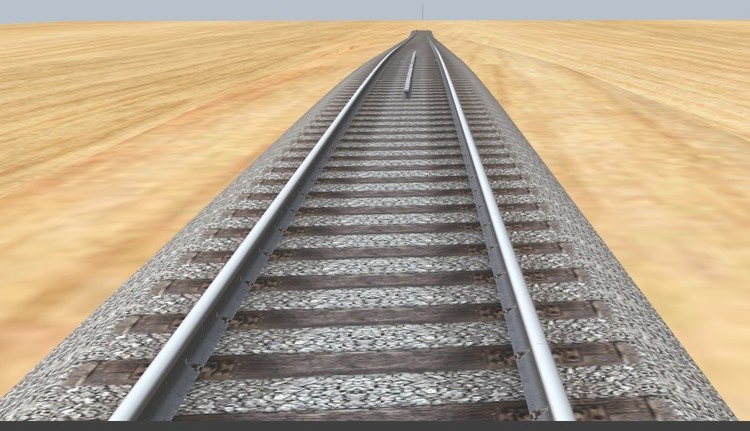

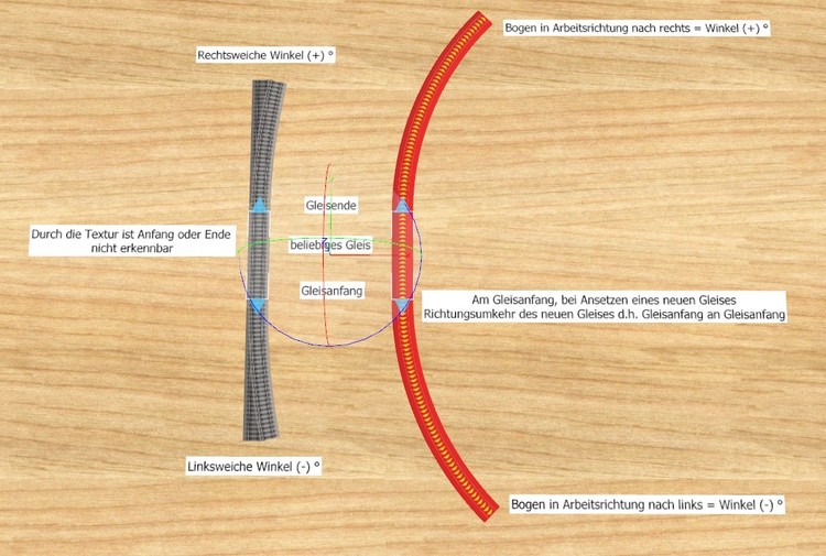

  10. Hallo Neo, hmmmmm......... . Wenn ich so drüber nachdenke, gibt es also zwei Alternativen, die beide nicht vollständig "Perfekt" sind. 1. bleibt es wie es ist, baue ich bei symmetrischen Splines einen Fehler ein, den ich nicht sofort erkennen kann. 2. wird die Richtung automatischen beim Ansetzen am Anfangsspunkt (ist ja nur eine Seite!) geändert, baue ich ggf. bei unsymmetrischen Splines einen Fehler ein, den ich aber optisch sofort und schnell erkennen und durch Rotation um 180 ° oder Verschieben leicht beheben kann. Ehrlich gesagt wäre mir persönlich dann, Punkt 1. lieber. Was meinen die Experten in der Community? Viele Grüße Hawkeye
  11. Hallo Goetz, das ist ein guter Tip eines "Alten Hasen" an einen Anfänger. Habe die "unsichtbare" Ursache jetzt auch verstanden. Daher ein einfacher Lösungsvorschlag von einem Neuling, der si ch noch nicht so gut auskennt. Das Programm kennt den Gleisanfang und das Gleisende. Ich als Nutzer kann das an der vorgegebenen Gleistextur leider nicht erkennen. Daher wäre es doch am einfachsten, wenn das Programm beim Anfügen am (+)-Zeichen am Gleisanfang automatisch die Richtung des neuen Gleise ändert. Hier im Bild zur Verdeutlichung der Ist-Zustand. Beim Anfügen an beiden Enden zeigen alle Pfeile in die gleiche Richtung. Vorschlag: Wenn ich die Arbeitsrichtung betrachte ist es für mich logisch, das ein Rechtsbogen ein positives Vorzeichen hat, und ein Linksbogen ein negatives Vorzeichen. Siehe das Weichenbeispiel. Daher sollte das Programm beim Anfügen eines Gleises am Gleisanfang mit dem (+) Zeichen nur automatisch die Richtung an dem Gleis neuen Gleis ändern. Dann funktioniert es auch mit dem Gleiseditor und der Bogen geht nach links mit (-) Zeichen wie bei der Weiche. @Neo:: Ist das programmtechnisch möglich? Viele Grüße Hawkeye

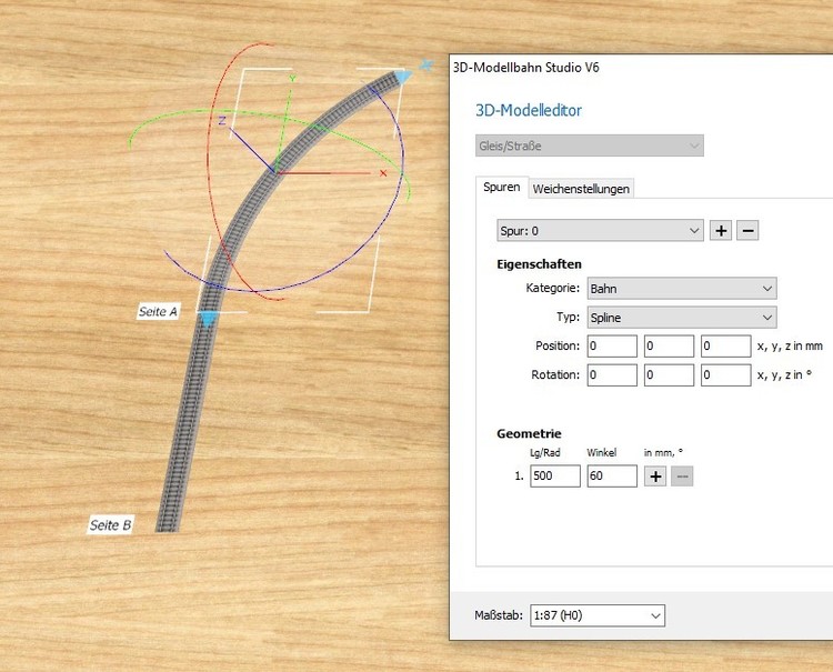

  14. Hallo Goetz, Hallo Goetz, Ok, aber woran erkenne ich dann die richtige Seite mit der es geht? Das erste Gleis ist symmetrisch. Auf Seite A kann ich im Modelleditor Änderungen durchführen und auf Seite B nicht. Wie kann ich das unterscheiden? VG Hawkeye

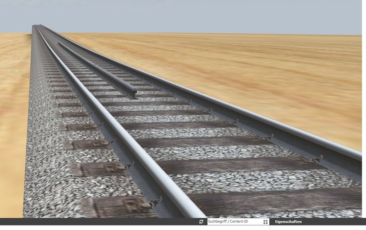

  15. Hallo Götz, danke für das Video. es erklärt aber nicht mein Problem. Aber was ich aber festgestellt habe ist, das es einen Unterschied macht, wie man ein beim Beginn einer Anlage das erste Gleis dreht ! Am Anfang des Videos sieht man, das das erste Gleisstück in Z-Richtung um -90° gedreht ist. Ich drehe immer um 90°. Das sollte aus meiner Sicht eigentlich keine Rolle spielen, da das Gleis symmetrisch ist. Auch wird in dem Video nur auf einer Seite des ersten Gleises weitergebaut. Ich versuche mal das Problem zu deutlicher zu machen. Ich lege ein Gleis aufs Brett. Eine Rotation um die Z-Achse lasse ich zur Veranschaulichung weg. Füge ein neues Gleis mit (+) an Seite A an. Gehe auf das Flex-Gizmo und erzeuge damit einen Radius. Da der Radius und der Winkel nur sehr ungenau mithilfe des Gizmo einzustellen ist, korrigiere ich in manuell im Modelleditor auf Radius 500 und Winkel 60°. Hier bleibt der Anschluss an das gerade Gleis erhalten, und das angeschlossene Bogenstück hat den gewünschten Radius und Winkel. Auf Seite A ist alles ok. Jetzt baue ich auf Seite B ein neues Gleis nach dem gleichen Prinzip. Mit (+) eine neues Gleis anfügen. Mit dem Flex-Gizmo einen Bogen erzeugen. Ungefähr in den gewünschten Radius. Modelleditor öffnen rte Werte auf Radius 500 und Winkel 60° manuell ändern. Auf Seite B sieht das Ergebnis dann bei mir so aus. Radius und Winkel werden übernommen, aber der Anschluss auf Setie B bleibt nicht erhalten. Ich habe hier auf eine Rotation des ersten Gleises zur Veranschaulichung extra verzichtet. Wenn man eine Anlage von rechts nach links anfangen möchte, spielt es aber eine große Rolle, ob ich das erste Gleis auf der Anlage um +90°- drehe oder wie im Video um -90° !!!!! Bei -90° arbeite ich mit Seite A nach rechts weiter, da klappts. Bei 90° arbeite ich nach rechts mit Seite B weiter, da geht es dann leider nicht mehr. Das meine ich mit der "falschen Seite". VG Hawkeye
  16. ja, damit gehts! ...... Aber nur in eine Richtung ??? Wenn ich das an beiden Enden versuche, gelinkt es mir nur auf einer Seite. nach oben kann ich auch das Gleis manuell mit Radius und Bogen anpassen. Am anderen Ende siehst dann so aus. Hab wohl einmal am falschen Ende angesetzt. VG Hawkeye

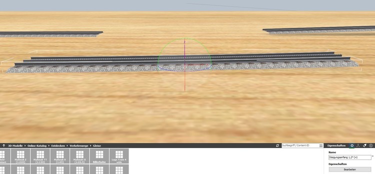

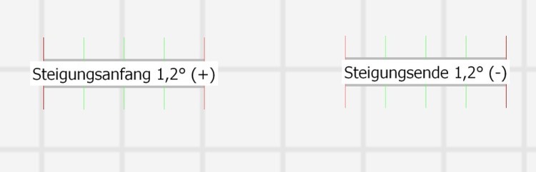

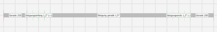

  22. Hallo Schwartautom, der Ansatz ist doch genau richtig. Du brauchst dir doch nur zwei Gleise, eins für den Steigungsanfang und eins für das Steigungsende selbst erstellen. Diese können dann immer in neue Anlagen kopiert werden. Hier mal ein paar Beispielbilder. Die Zahnradtextur dient nur zur Veranschaulichung. Jedes Gleis besteht für die "runde" Steigung hier im Beispiel aus 4 Spuren a 50mm Stücken jeweils um 0,3° angehoben bzw. am Steigungsende entsprechend wieder abgesenkt. Ergibt doch eine schöne Rundung. VG Hawkeye
