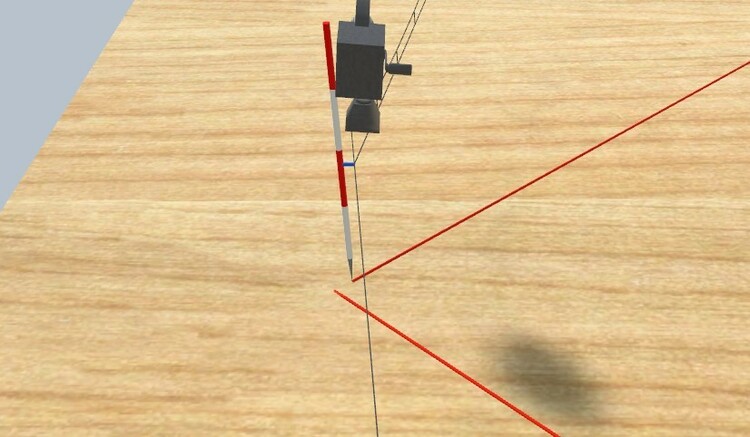

  8. Hallo @Neo, danke für die schnelle Antwort. Ich habe sowas schon vermutet, war mir aber nicht sicher. Dann muss ich wohl einen anderen Weg finden, um die Oberleitung passend zum Pantographen hinzukriegen. Viele Grüße, Hawkeye

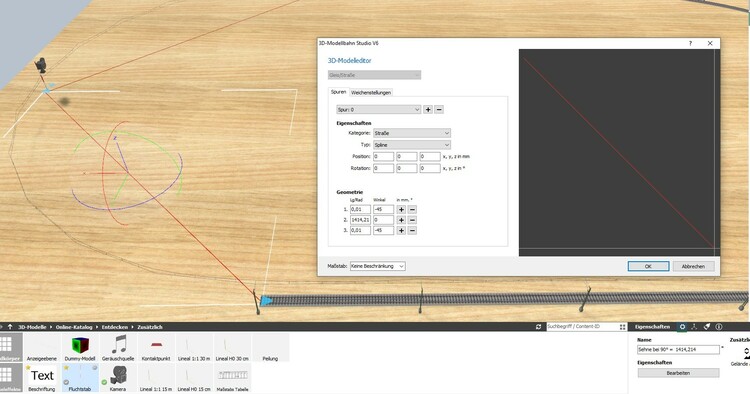

  9. Hallo @Neo, sicher, hier die Testanlage. Die Sehnen der roten Spur betreffen das Gleis. Die Oberleitung hat den etwas vergrößerten Radius 1000,032 mm mit 12 Sehnen á 259,733 mm Länge und 2 Winkel á 7,4616° (entspricht für die Oberleitung einer Segmenthöhe von 8mm weniger als dem Kurvenradius der Gleise als Ausgleich der Gleisneigung von 6,5° für den Pantographen in der Höhe 67,25mm über Gleis]. Macht bei 12 Stück einen Winkel von 179,08°, dabei sollte die Sehnenlänge von 2000m = Durchmesser erhalten bleiben. Die komplette Oberleitung müsste zum Schluss gruppiert und die Gruppe um einen kleinen Winkel von ca. 0,46° gedreht werden, um an die Anschlüsse der geraden Oberleitung anzuschließen. Es passt aber schon bei den roten Spuren als Ersatz für die Gleise mit Sehnenlänge 1414,214 mm nicht. Viele Grüße Hawkeye Test Oberleitung in Kurve.mbp

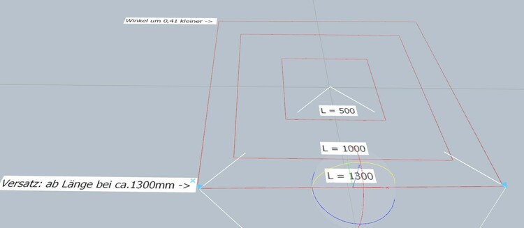

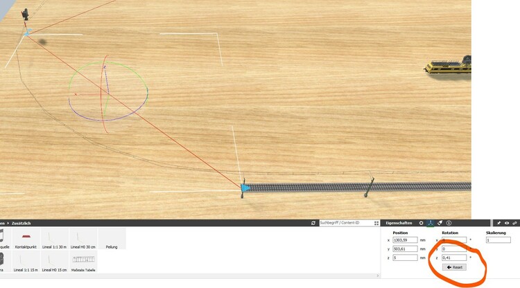

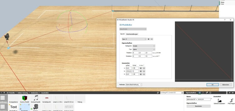

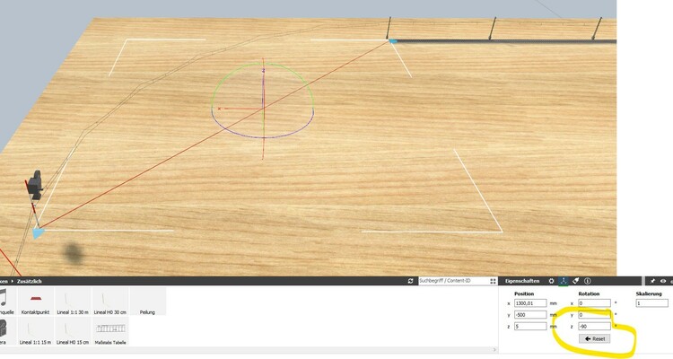

  10. Hallo @Neo, habe gerade hierzu noch festgestellt, das es mit den Längen zusammenhängt. Durch die Winkel 45° bei L =0,01 an den Enden muss sich ein Rechteck ergeben. geht auch bei Kantenlänge 500, 1000, 1200 mm Aber ab ca. 1300mm taucht der Winkel 0,41° auf und verhindert, das Schließen des Quadrates. Viele Grüße Hawkeye

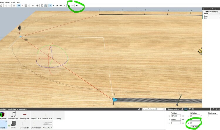

  11. Hallo @Neo, ich bin gerade dabei zu versuchen eine Oberleitung in einer geneigten Kurve durch Anpassung des durch die Neigung entstehenden seitlichen Versatzes am Pantographen auszugleichen. Dabei ist mir etwas Merkwürdiges aufgefallen. Ausgangssituation: Schienen Radius = 1000 mm Winkel = 180°, also einen Halbbogen Neigung der Schiene 6,5° => Ein Versatz an der Oberleitung zur Senkrechten von 7,66mm, also ca. 8mm. Bild 1: Die blaue Linie zeigt den Versatz, den ich gegenüber der Senkrechten ausgleichen möchte. Bei der Erstellung der Polygone (12 Stück) für den Halbbogen schleicht sich jedoch immer ein Fehler ein. Bei der Fehlersuche habe ich die Anzahl der Polygone immer weiter bis auf 2 Stück reduziert, dabei erstmal auf die Berücksichtigung des geplanten Versatzes verzichtet, und bei diesen 2 Polygonen (Sehnenlänge also bei 90 ° = 1414,214mm) folgendes festgestellt. Bild 2: Sehne 1 angefügt, trifft den Schnittpunkt am Fluchtstab, passt. Bild 3: Winkel der Sehne mit z =-90° ist o.k. Bild 4: Die gleiche Sehne an die andere Seite angefügt, ergibt einen Versatz am Fluchtstab. Bild 5: Versatz am Schnittpunkt, dieser resultiert aus einer nicht beabsichtigten Verdrehung um die z-Achse, siehe Bild 6. Bild 6. Zeigt eine Verdrehung von 0,41° um die z-Achse, die ich mir nicht erklären kann. Wenn ich jetzt das "Automatische Einrasten" deaktiviere, den ungewünschten Winkel auf 0° korrigiere und die Sehne "händisch" verschiebe, passt es wieder. Bild 7: Versatz bei 2 Polygonen korrigiert Bei 12 Polygonen ist das allerdings eine unmögliche Aufgabe diese Korrektur "händisch" durchzuführen. Woher kommt diese Verdrehung von 0,41° ??? Ist das ein Berechnungsfehler im Programm oder ein Rundungsfehler ? Ich finde keine Erklärung. Viele Grüße Hawkeye

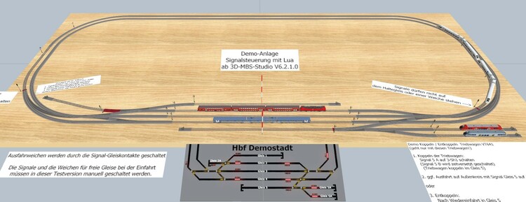

  17. Hallo Modelbahnfreunde, mit der aktuellen Version 6.2.1.0 hat @Neo eine Funktion freigegeben, auf die ich schon lange gehofft hatte. Dadurch konnte ich meine Signalsteuerung vervollständigen, die allein auf der Berechnung mit Lua basiert. Hier eine erste Testversion auf einer kleinen Anlage. Die Beschreibung ist in der Anlage ausführlich enthalten. Über die Ereignisverfolgung können markante Schritte im Programmablauf nachvollzogen werden. Ziel war es, eine einfache Signalsteuerung zu entwickeln, in der alle Signale mit dem Schlagwort "Signal" über ein einheitliches EM-Modul gesteuert werden, Züge per Berechnung im Bahnhof auch in Bahnsteigmitte halten, sowie Triebzüge bei Fahrtrichtungswechsel das Triebfahrzeug wechseln und nicht die Fahrtrichtung. Signalsteuerung mit Lua - ab 3D-MBS-Studio V6_2_1_0 Demo.mbp) Als letztes ist in dieser Testversion das automatische Koppeln und Entkoppeln im Gleis 5 dazugekommen. (hier erstmal nur für die Triebwagen VT-641) auf Gleis 5 mit den Abstellgleisen 5 A und B. Viele Grüße und viel Spaß beim Testen. Hawkeye

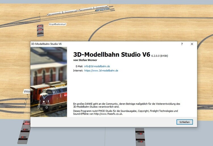

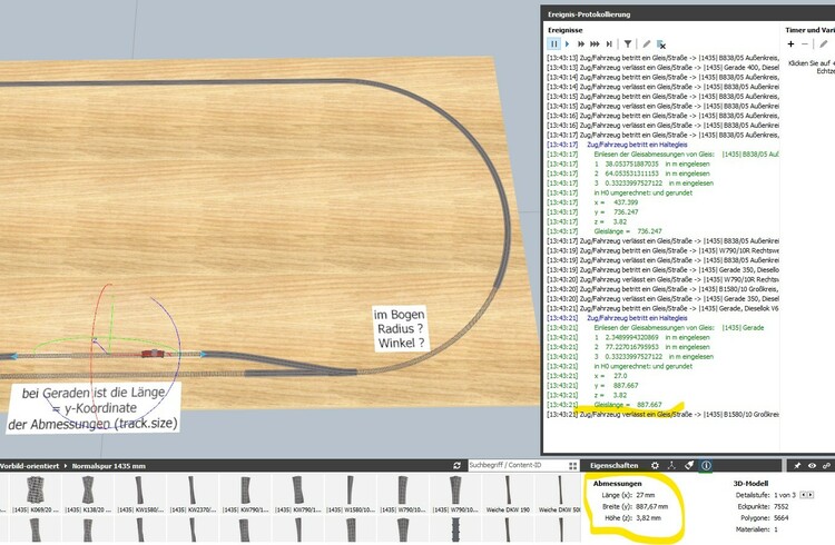

  21. Nö, bei mir sieht das so aus. Version: Das ist die von heute. Length ist nicht dabei. VG Hawkeye

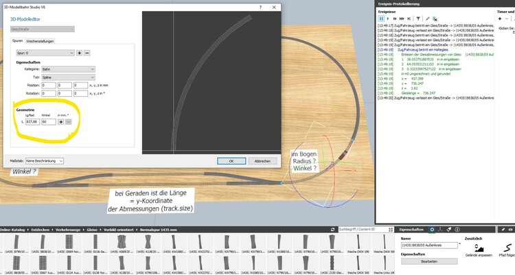

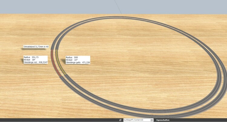

  22. Genau, habe ich alles schon fertig. Und die Zeitverzögerung berechne ich auch, wenn ein Zug auf einem Gleis erst später anhalten soll. Bremsweg, Haltepunkt (ggf. mehrere auf einem Gleis, je nach Zug der das Gleis betritt), Bremsverzögerung, Zeitverzögerung vor Abbremsen sind fertig. Funktioniert aber nur, wenn die Gleislänge passt. Deshalb will ich den Wert ermitteln und nicht selbst berechnen. VG Hawkeye

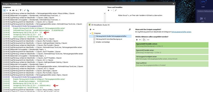

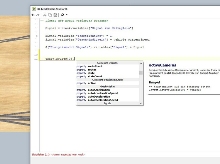

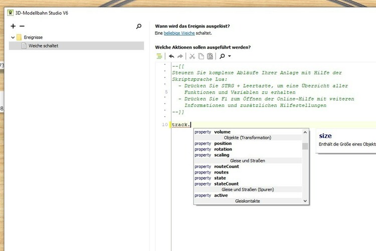

  23. Hallo @Neo, danke für die Antwort. Habe gerade die neue Beta geladen. Wie heißt den der Wert (property) nach dem ich suchen muß? Ich habe keine Veränderung in Lua festgestellt. VG Hawkeye
  24. Hallo Atrus, hallo Andy, meine Frage bezieht sich lediglich auf die Strecke, die ein Zug auf einem Gleisstück zurücklegt = Gleislänge Sicherlich kann ich sie berechnen. Aber da bei den betroffenen Gleisstücken eben genau diese Länge in einer Variable als Zahl definiert ist, muss diese Variable bei Änderungen am Gleisstück ebenfalls neu berechnet und korrigiert werden. Von mir aus könnt ihr das als "pure Bequemlichkeit" bezeichnen, wie Andy das nennt. Ich nenne das eine Fehlerquelle weniger, wenn die Daten nach einer Änderung per Lua abgerufen werden können. VG Hawkeye
