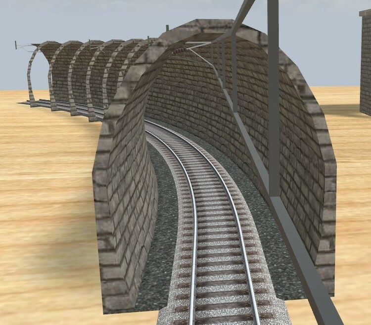

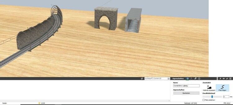

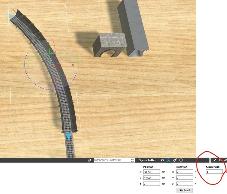

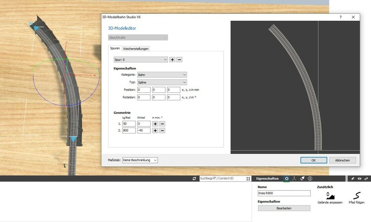

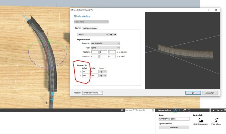

    Hallo @Roter Brummer, ich versuche die Neigung eines Gleises mit der Oberleitung im Tunnel auch mal zu realisieren, dabei ist mir aufgefallen, das beim Ausleger mit der Variation "Ausleger Tunnel" zwar eine Animation "Breite" eingestellt werden kann, der Ausleger aber nicht auf die eingestellte Breite reagiert. (Der dargestellte Tunnel ist zum Testen mit den Röhren 1-gleisig links, rechts und Röhre 2-gleisig überlagert.) Skalierung mal mit 1,1 Ist das so beabsichtigt? Wenn nicht, kannst du das bitte mal prüfen? Auch der Hänger für Rohrausleger, reagiert nicht auf die Animation "Breite" Hier wäre es schön, wenn er stattdessen in der Höhe (für die 2-gleisige Röhre) variiert werden könnte. Der Rohrausleger kann zwar von Hand in z-Richtung angepasst werden, er rastet dann aber nicht mehr am Ausleger ein. Das er eigentlich nicht für den Tunnel, sondern für den "Turmmast mit Rohrausleger" konstruiert ist, weiß ich. Aber im Tunnel könnte man ihn auch gut mit der Variation "Ausleger Tunnel" kombinieren. (Mit neuen Möglichkeiten steigen auch die Ansprüche.) Es würde auf jeden Fall die Kompatibilität zu den Tunnelröhren von Bahnland erhöhen. Viele Grüße und Danke im Voraus, Hawkeye

  18. Hallo @Bahnland, Sorry, die Beiträge kannte ich noch nicht. Kommt aber auf das Gleiche raus. Betrifft auch nicht nur diese Beispiel „Tunnel“, bei Brücken und anderen Objekten ist es genauso. Einrastpunkte sind eine große Hilfe, aber das gilt leider bisher nicht für skalierte Objekte. Viele Grüße Hawkeye

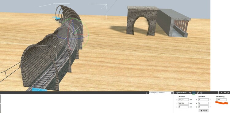

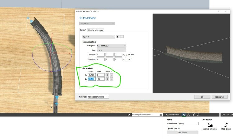

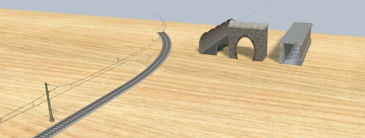

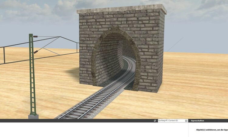

  19. Und ein Beispiel zu 2. Skalierung beim "Pfad folgen" (also Spline-Objekte an Spline-Objekte) beibehalten. Beispiel: Tunnel auf Gleis mit Oberleitung bisherige Situation: Mit "Pfad folgen" den Tunnel auf das Gleis legen. Jetzt liegt der Tunnel entlang des Gleises, muss aber noch skaliert werden, da die Röhre für die Oberleitung zu klein ist. Skalierung ändern auf Faktor: 1,15 Durch das Skalieren wird das Spline-Objekt (hier der Tunnel) in alle Richtungen x-, y-, z- gleichmäßig vergrößert. Das Zentrum bleibt vorerst gleich. Zentrum Tunnel: Skalierung 1,15 Zentrum Gleis: Skalierung: 1 Daraus resultiert aber, das der Spline des Tunnels durch die Skalierung nicht mehr zur Größe des Gleises passt. Hier tritt aber jetzt ein merkwürdiger Effekt auf, der vorerst auf einen Fehler hindeutet. Vergleicht man die Eigenschaften der Splines "Tunnel" und "Gleis" sind beide gleich. - Warum ? ??? Neo hat das mal erklärt, das der "Gleiseditor" und die "Darstellung" zwei verschiedene Programmteile sind. Daher wird die in dem Programmteil "Darstellung" erfolgte Skalierung nicht in den Gleiseditor übertragen. Hier muss also der Faktor der Skalierung für den Tunnel in den Längen angepasst werden. Lg / (Faktor = 1,15) Jetzt entspricht die dargestellte Größe des Tunnels wieder dem Gleis, aber die Zentren haben sich zueinander verschoben, da sich Veränderungen im Gleiseditor nicht auf das Zentrum, sondern auf den Anfang (hier der Tunnel) beziehen. Es muss also die Position des Tunnel wieder zum Gleis angepasst werden. Jetzt darf man aber nicht den Fehler machen, und den Tunnel wieder mit "Pfad folgen" an das Gleis anpassen, weil dann die Skalierung wieder auf 1 zurückgesetzt wird. -> Alle durchgeführten Einstellungen werden dann automatisch wieder zunichte gemacht. Lösen kann man diese Endlosschleife bisher nur durch manuelles Anpassen, indem man an dieser Stelle die Koordinaten des Gleises auf den Tunnel überträgt. Das versteht man aber nur, wenn man diese Zusammenhänge auch kennt. Daher mein Vorschlag hierzu: In dem Fenster "Pfad folgen" ein Kästchen "Skalierung beibehalten" zum Anklicken, das wäre optimal. Dann würde es auch einfacher mit Oberleitung im Tunnel gehen. (keine Ahnung, ob das machbar ist. - Aber wir sollen ja Anregungen geben. ) Viele Grüße Hawkeye
  20. Hallo @Neo, da du ja bereits mit der Planung der MBS Version 7 begonnen hast, hätte ich hierfür auch 2 Vorschläge zu den Themen: 1. Skalierung beim Einrasten von 3D-Objekten an Spline-Objekte beibehalten. 2. Skalierung beim "Pfad folgen", also Spline-Objekte an Spline-Objekte beibehalten. (folgt noch) Beispiel zu 1: Tunnelportal an Gleis anfügen - Ausgangssituation Wenn man einen Tunnel über ein Gleis mit Oberleitung legen möchte, muss man den Tunnel und das Portal skalieren, damit die Oberleitung bzw. die Abhängung in den Tunnel hineinpassen. Hier mal Faktor 1,15 Schiebt man jetzt das Portal zum Gleis rastet das Portal am Gleis ein und lässt sich auch im Bogen entlang des Gleises verschieben. Aber die vorher eingestellte Skalierung der Faktor 1,15 wird automatisch wieder gelöscht! Beheben kann man das zwar , wenn man das "automatische Einrasten" ausschaltet. Dann wird die Skalierung beibehalten, aber das Portal muss dann von Hand in die richtige x, y - Position und Rotation (z-Achse) verschoben/rotiert werden. Das ist je nach Situation ein schöne filigrane und mühevolle Detailanpassung. Da das Programm ja "erkennt", das die beiden Objekte, die zueinander Einrasten sollen, unterschiedliche Skalierungen haben und diese bisher automatisch ändert, wäre mein Vorschlag hierzu eine Abfrage im Programm einzufügen, wie bei dem folgenden Beispiel der Geländehöhenanpassung. z.B., Ein Fenster mit: "Die Objekte haben verschiedene Skalierungen, Skalierung beibehalten?" -> Auswahlfelder [ja] [nein] (Beispiel zu 2. folgt noch) Viele Grüße Hawkeye

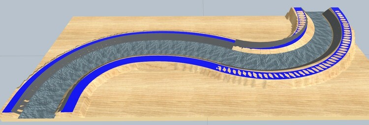

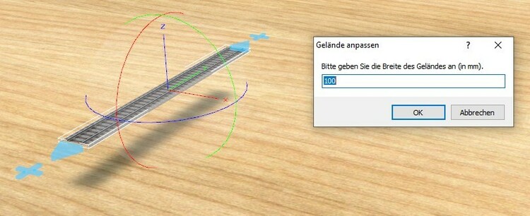

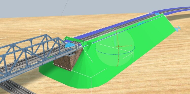

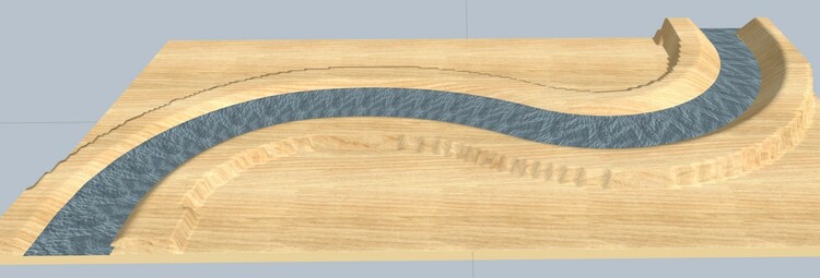

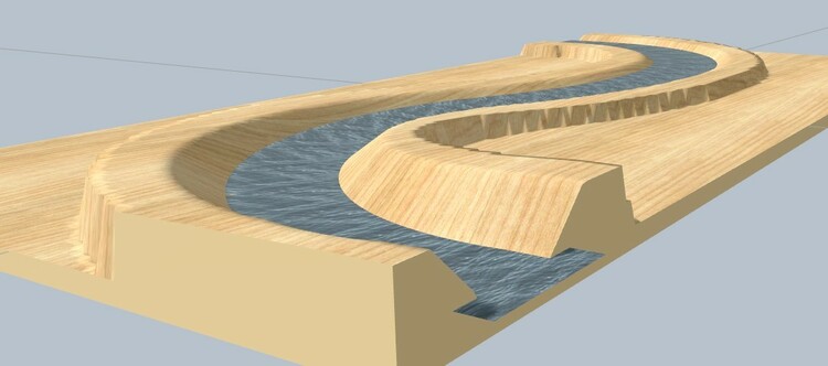

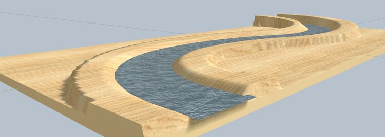

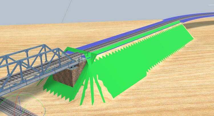

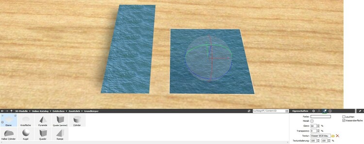

  23. Hallo Andy, ist es wohl nicht. Habe es unter "Landschaftsgestaltung gefunden. Sieht toll aus mit der animierten Wasseroberfläche und der Transparenz. Darf nur nicht auf "pausiert" stehen, sonst sieht man die animierte Wasserfläche nicht. Habe den Spline nochmal überarbeitet und für eine erste Testversion vorbereitet. Hier mal ein Beispiel für einen Bahndamm einer Brücke. Erstmal die Acht mit Brücke Die Gleise angehoben und und die Fläche für den Damm (8m Breite) mit "Pfad folgen" unter (mittig) die Schienen gelegt. Für die Modellierung des Damms eine eigene Ebene erzeugt, um die Gleise und die Platte oder die Modellierungs-Splines ein und ausblenden zu können. Dammabschlüsse mit Fase 45° konstruieren (jeweils ein Spline Varianten Rot oder Grün) Die grünen Seitenflächen des Damms mit Pfad folgen (gewünschten Abstand zur Mitte einstellen, ggf. berechnen) Dann NICHT MEHR in x,y-Richtung VERSCHIEBEN, sondern nur -> Neigung y-Rotation 45° bzw. -45° einstellen und nur die z-Achse an die gewünschte Position nach unten verschieben. Beispiele für Dammabschlüsse: Vor der Brücke platzieren Höhe anpassen (Die Breiteneinstellung ist etwas tricky, einfach mit ein paar unterschiedlichen Werten probieren.) Ebene "Geländemodellierung" ausblenden, fertig. Ist ein bisschen mit rechnen (Abstand der schrägen Flächen zur Gleismitte) und probieren verbunden, aber ich hab so auch noch nicht modelliert. Der Spline hat folgende Breiten als Variation: 5m, 8m, 10m, 15m, 20m, 30m, 50m jeweils in den Farben: blau, rot, grün Tauschtextur ist auch möglich, jedoch im ersten Entwurf nicht auf die Breiten angepasst. Ich warte jetzt auf die Meldung von @Neo, das ich das Modell als Entwurf mal hochladen kann, dann können auch Alle, die daran Interesse haben, mal ausprobieren, ob das sinnvoll ist oder nicht. VG Hawkeye

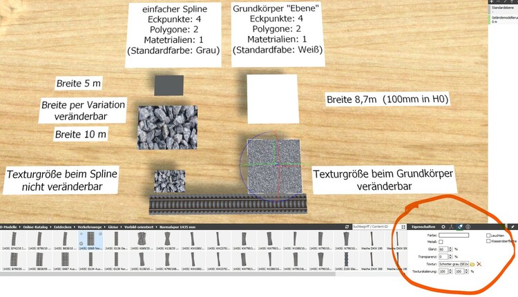

  24. Hallo Andy, Habe ich noch nicht verwendet, werde mal auf die Suche gehen. Den Spline habe ich in den Breiten 10m und 20m nur als Hilfsmittel für die Geländemodellierung verwendet und nach der Höhenanpassung wieder gelöscht. Eine Textur lässt sich dann wieder mit den bekannten Einstellmöglichkeiten auf das Gelände auftragen. Der Spline ist nur eine einfache Fläche mit Tauschtextur und in den verschiedenen .glb-Dateien entsprechend der angegebenen Größe skaliert. (.varlist siehe oben) VG Hawkeye
