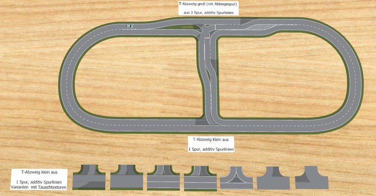

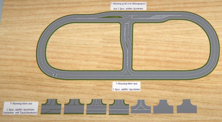

  16. Hallo Andy, habe mal zwei T-Abzweige aus einspuriger Straße "1 spur, additiv Spurlinien" gebaut, einen kleinen = Nachbau des vorhanden Abzweiges und einen großen mit Abbiegespur. Leider sind die nicht geschalteten Weichenspuren farblich sehr dominant. Und mit den vorhanden Tauschtexturen, lässt sich auch keine Verbesserung erzielen. VG Hawkeye
