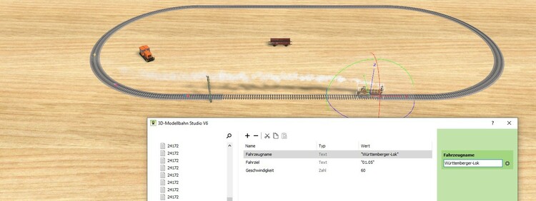

  20. Hallo @jloos, so schnell wie Neo bin ich natürlich nicht. Trotzdem möchte ich dir wie gewünscht ein funktionierendes Programm zuschicken, das prüft, ob deine Variablen, die du verwenden möchtest auch existieren, und diese wenn möglich setzt. Für eine neue Lok ohne Variablen werden alle von der EV gesetzt, soweit sie über die EV zugeordnet und ermittelt werden können. Das Fahrziel kann die EV natürlich vorher nicht wissen, aber die Variable wird mit einer Fehlermeldung schon mal gesetzt. VG Hawkeye Variablen per EV setzen_mit Prüfung ob Variablen vorhanden sind.mbp
  21. Hallo @jloos, du kannst hier einem kleinen, aber sehr hilfreichen Trick von @Goetz anwenden, indem du der Lok den eigenen Namen als Objektvariable zuordnest. Mit dieser Variablen kannst du dann in der EV weiterprogrammieren. Ist nur eine Zeile als Lua-Sript Anweisung. Auf die print-Anweisungen kannst du verzichten. Sie sind aus meiner Sicht aber sehr hilfreich, weil du dann in der Ereignisprotokollierung schon sieht, das der Befehl auch ausgeführt wurde. VG Hawkeye
