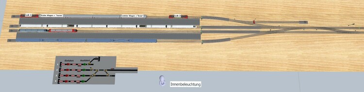

    Hallo @Goetz, hier die Testanlage. Eigentlich funktioniert die Anlage gut. Das Problem taucht nur auf, wenn der grüne Taster auf Gleis 1 (durch den nervösen Zeigefinger auf der Maus) zweimal kurz hintereinander ausgelöst wird. Dann wird das Signal auf Gleis 1 auf 3-Sh1 geschaltet und der Zug fährt auf das Abstellgleis. Die Situation dann wieder aufzulösen, bis alles wieder richtig läuft, dauert etwas. Nicht wundern, die Züge fahren mit erst nach einer Verzögerung los, damit die Türen zuerst geschlossen werden können. Falsche Strecke: Die "grüne" Fahrstraße ist aber der zu fahrende Weg. Was mir aber zusätzlich gerade aufgefallen ist. @Neo Wieso kann man die Beschreibung der Anlage nicht mehr mit exportieren? Beim Speichern im MBS sind die Anlagendetails noch vorhanden. In der exportierten Datei gibt es die Anlagendetails nicht mehr? Warum nicht? Das ging doch in V6 noch. Viele Grüße Hawkeye V7 Testanlage Kopfbahnhof mit Fahrzeuganimationen und Lokwechsel.mbp
  6. Hawkeye antwortete auf Neos Thema in Beta-Bereich

    Hallo, vielleicht habe ich mich in meinem obigen Beitrag etwas missverständlich ausgedrückt. Also versuche ich es mal auf andere Weise darzustellen: Planmäßig wird eine Folge von Fahrstraßen der Reihe nach über die EV aktiviert. Die Freigaben werden in der Reihenfolge abgearbeitet, wie die Weichen nach dem Verlassen durch einen Zug wieder freigegeben werden. Wird der aber Ablauf gestört, dann können die Züge nicht ihre auf „wartend“ stehenden Fahrstraßen verlassen. Selbst das deaktivieren und reaktivieren nutzt nichts, solange die Fahrstraßen nicht verlassen wurden. Es geht also darum eine Fahrstraße wieder freigeben zu können, also einen „reset“ ausführen zu können, wenn ein Zug noch auf einer Fahrstraße steht. Ich hoffe, das ist verständlicher. VG Hawkeye
  8. Hawkeye antwortete auf Neos Thema in Beta-Bereich

  11. Hallo @Dad3353, ist es auch nicht! Ich hab es herausgefunden. Es liegt an Blickrichtung der Personenwagen! Wenn der erste Wagen nicht zur Lok zeigt, dann wird auch mit der Lua-Anweisung getVehicleGroup(Zug) wieder bei Lok 2 "rückwärts" die Reihenfolge richtig eingelesen. Wie Neo schon bemerkt hat, es ist alles eine Frage der "Blickrichtung" Aber auch von allen Fahrzeugen in einem Zug! Da muss man auch erstmal drauf kommen. Viele Grüße Hawkeye
  12. Hallo @Atrus, einzelne Fahrzeuge oder Wagen betrifft das nicht. Es geht nur darum in welcher Reihenfolge Fahrzeuge in einem Zug mit Wagen oder z.B bei gekoppelten Triebzügen in Lua eingelesen werden. Triebzügen haben immer mindestens 2 Fahrzeuge je nach Länge manchmal auch 4 Fahrzeuge mit Antrieb im Zug. Da hat Neo dann schon recht, das die Triebzüge, die am Anfang und am Ende sind immer in Fahrtrichtung stehen. Man sieht von jedem Triebwagen aus die zu befahrende Strecke. (Cockpit-Ansicht). Auch wenn nur eine Lok mit mehreren Wagen vorhanden ist, stellt man die Lok doch so auf, das man in der Cockpit-Ansicht die Strecke auch sieht! Da klingt auch soweit logisch und ist nachvollziehbar. Beim Lokwechsel auf einem Stumpfgleis bei nur einer Lok im (Personen-)Zug kommt es dann aber vor, das die Lok mit Blickrichtung zu den Wagen steht und die ganze Strecke bis zum nächsten Wechsel eben „Rückwärts“ fährt und man in der Cockpit-Ansicht nur auf den ersten Wagen schaut. Fahrtechnisch ist das auch kein Problem. Es wird nur zu einem, wenn man Informationen der an erster Stelle stehenden Lok einlesen und verwenden möchte. Dann ist die „Leserichtung“ also die „Blickrichtung“ von Bedeutung. Das kann man auch alles programmiertechnisch berücksichtigen, sofern alle Zuge dementsprechend gleich gelesen werden. Ein Zufallsprinzip beim Einlesen ist dabei kontraproduktiv. Es gilt also herauszufinden, warum 2 gleiche Loks , die mit Blickrichtung „rückwärts“ fahren nicht die gleiche Leserichtung haben. Viele Grüße Hawkeye

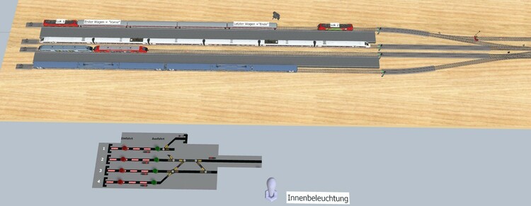

  15. Hallo Götz, Ja das habe ich auch schon probiert, aber wieder verworfen. Mit „ipairs“ komme ich zum gleichen Ergebnis. Die Steuerung habe ich in V6 entworfen und immer war das 1. Fahrzeug die Lok unabhängig der Fahrtrichtung, auch wenn ein Wagen das Gleis bei Rückwärtsfahrt zuerst betreten hat. Werde das in V6 wohl nochmal überprüfen müssen. Danke erstmal. Viele Grüße Hawkeye
  16. Hallo @Neo , hallo @Goetz, ich habe ein Verständnisproblem, wie bei Zügen, die Reihenfolge der Fahrzeuge in Lua eingelesen wird. Egal ob Sie das Gleis betreten, oder schon auf dem Gleis stehen. Hier meine allgemeine EV für das "Schließen von Fahrzeugtüren" auf einem Gleis im Kopfbahnhof bzw. allgemein an Bahnsteiggleisen. Für einen Zug-Wechselbetrieb im Kopfbahnhof auf Gleis 1 wird die Lok für die Ausfahrt gegen eine zweite Lok, die auf einem Abstellgleis steht, ausgetauscht. Nachdem der Zug eingefahren ist und gestoppt hat, werden die Kupplungen und der Antrieb der eingefahrenen Lok deaktiviert. Dann fährt die wartende Lok vom Abstellgleis mit aktivierten Kupplungen in das Gleis 1 und koppelt am letzten Wagen des Zuges an. Wird die Fahrstraße für die Ausfahrt freigegeben, fährt die "neue" Lok auch mit dem Wagen wie geplant aus dem Kopfbahnhof. Es gibt für den Zug-Wechselbetrieb also 4 Möglichkeiten für die Ausfahrt von Gleis 1 mit der "neuen" Lok: Lok 1 fährt bei der Ausfahrt "vorwärts" Lok 2 fährt bei der Ausfahrt "vorwärts" Lok 1 fährt bei der Ausfahrt "rückwärts" Lok 2 fährt bei der Ausfahrt "rückwärts" Bei Lok 1 = Siemens-Vectron-1 mit Fahrtrichtung "vorwärts" ist die Lok auch die Nr. 1 beim Einlesen vom Gleis. Ebenso für Lok 1 Richtung "rückwärts" und Lok 2 Richtung "vorwärts". Lok 2 Richtung "vorwärts" Aber bei Lok 2 Richtung "rückwärts" ist der Wagen "-vorne" an Nr.1 und die Lok-2 an Stelle Nr. 5 !!! Gibt es dafür eine Erklärung? Die selbe EV als Schleife wird 4x ausgeführt, davon werden die Fahrzeuge im Zug 3x richtig und 1x in falscher Reihenfolge eingelesen. Das hat bei mir Auswirkungen auf die gesamte folgende Steuerung! Ich dachte der Zug auf einem Gleis wird immer vom "aktiven" Fahrzeug aus eingelesen. Ist das nicht so? Der Antrieb und die Kupplungen der Lok am Prellbock ist/ sind dabei immer "deaktiviert". Sie wird bei layout:getVehicleGroup() auch nicht mit eingelesen. Habe alles mehrfach durchlaufen lassen, aber der Fehler des Einlesen in falscher Reihenfolge tritt immer bei Lok 2 mit Fahrtrichtung "rückwärts" auf. Viele Grüße Hawkeye
