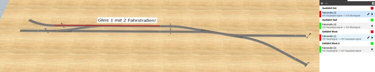

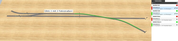

  9. Hallo @Neo, hier mal auf die schnelle ein Beispiel, warum eine Belegungsanzeige/Abfrage einer Fahrstraße aus meiner Sicht sinnvoll ist. Ein Gleis kann doch mehrere Fahrstraßen enthalten. Hier ein Beispiel eines kleinen Bahnhofs bei dem Gleis 1 zwei Fahrstraßen hat. Mit einer Zuordnung auf welcher Fahrstraße ein Zug tatsächlich steht, könnte dann auch eine unterschiedliche Ausfahrt geregelt werden. oder Wenn ein Zug auf dem Gleis 1 steht, weiß ich aber nicht auf welcher Fahrstraße (1) oder (2) er steht, weil beide dann blockiert sind. Viele Grüße, Hawkeye
