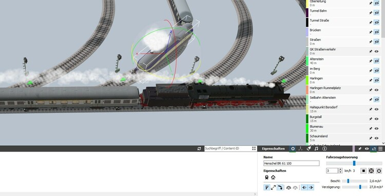

  5. Hawkeye antwortete auf Andys Thema in Anlagen

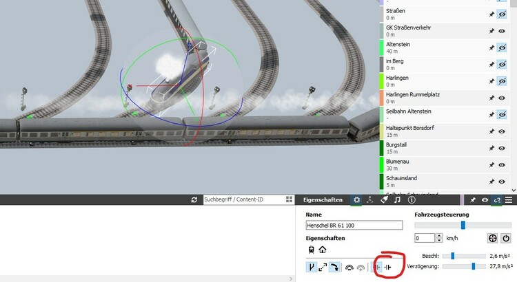

    Hallo @Andy, Ich kann dir zwar nicht sagen , woran es genau liegt, aber es hat etwas mit deinem 2. Punkt, der automatischen Beschleunigung eines Fahrzeuges zu tun. Die Henschel wird in der aktuellen Warteposition auf ca. 3 km/h beschleunigt. Wenn du sie etwas weiter weg setzt, verringert sich der Wert. Die automatischen Beschleunigung reagiert aber nur dann, wenn die Kupplung "vorne" auch aktiv ist. Wen du diese Kupplung deaktivierst, reagiert die Henschel nicht mehr auf den vorbeifahrenden Zug. Viele Grüße, Hawkeye

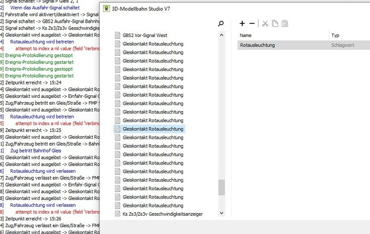

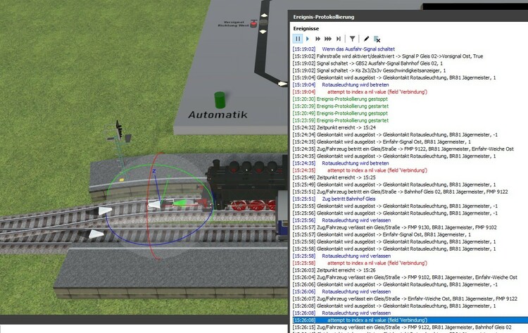

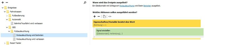

  7. Hallo Markus, ein grundsätzlicher Fehler ist, zu viele Objekte mit dem gleichen Namen zu verwenden, denn auch wenn der Name gleich ist, sind es immer noch verschiedene Objekte, das erkennt das MBS. Alle Gleiskotakte haben das gleiche Schlagwort, deshalb möchte das Programm auch für jeden "Gleiskontakt Rotausleuchtung" diese Verbindung prüfen. Welcher dieser vielen gleichnamigen Gleiskontakten jetzt eine solche Verbindung und mit welchem Objekt hat, kannst nur du beantworten. Die roten Fehlermeldungen weisen darauf hin, das eben nicht alle Gleiskontakte "Rotausleuchtung" eine Verbindung haben. Entweder du stellt diese Verbindungen her oder du entfernst die GK, die keine haben, solange, bis die Fehlermeldungen verschwunden sind. VG, Hawkeye
  8. Hallo Markus, wenn du versuchst, das aktuelle Problem so zu verbalisieren, das man versteht, worauf du hinaus möchtest, dann besteht eine Chance, das dir geholfen werden kann. VG, Hawkeye

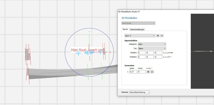

  9. @fietsende Das kleine Gleisstück zwischen den Weichen ist der Übeltäter, VG, Hawkeye
  10. Habe etwas aufgeräumt, bei mir läuft es mit den Weichen. fitsende.mbp
  11. ?????? 👍 hilft nicht wirklich. Geht das auch mit _Schienen aus dem Katalog?

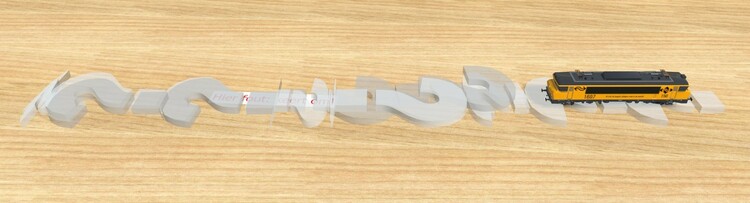

  12. @fietsende, Hallo, ein Screenshot und die Version, die du benutzt, wäre sehr hilfreich. Bis V6 kam es bei Weichen zu solchen Umkehreffekten, wenn 4 Weichen sich in einem Punkt gekreuzt haben. VG Hawkeye
  13. Ja, Götz, das habe ich verstanden, danke. Jetzt kann ich das auch zukünftig berücksichtigen. Ich wollte damit ja auch nur darauf hinweisen, das „selten“ nicht so „selten“ vorkommt, wie angenommen. Und in welchem Zusammenhang dieser Effekt auftreten kann. Gruß, Hawkeye

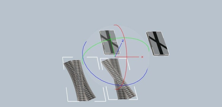

  14. Hallo Neo, es mag sein, das es "selten" ist. Es ist mir aber schon teilweise in V6 aufgefallen. Ich hab es da nur nicht gemeldet, weil es da wirklich sehr selten auftrat und ich es auch noch nicht selbst reproduzieren konnte. Deshalb kurz zur Erläuterung, warum und wie ich das festgestellt haben. Den für mich ist das eine ganz normale Konstellation. Da ich zum Beispiel Weichen oder Signal als System nur einmal mit allen Extras (z.B. bei Weichen die Leitschiene von Bahnland, GBS-Bausteine, etc. ) zusammenstelle und sie dann mit Verknüpfungen und verschiedenen Gruppierungen als Modellgruppe abspeichere. Damit kann ich auf verschiedenen Anlage auf diese vorgefertigten Modellgruppen zurückgreifen, ohne sie jedes Mal neu erstellen zu müssen. So ist es doch auch unter "Katalog" -> "3D-Modelle" -> "Neu aus Selektion"[Gruppe] gedacht. Je nach Verknüpfungen und Untergruppierung der einzelnen Komponenten, tritt dieser lästige Effekt auf und ich muss ständig die Lage der filigranen Komponente nachjustieren. Hier im Bild passt es noch, wenn die Gruppe auf die Bodenplatte gezogen wird und die Hauptgruppe aufgelöst wird, aber wenn man dann in die Einbauposition möchte, dann sieht's manchmal halt so aus. Viele Grüße, Hawkeye

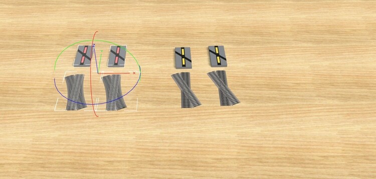

  15. Hallo Zusammen, da wohl niemand außer mir dieses Problem wahrzunehmen scheint, hier eine einfache Situation zum Testen auf euren PC's. Versucht einfach mal beide gelben oder roten verknüpfte Objekte zu kopieren, zu verschieben oder zu rotieren. Dann wird er Unterschied klar. Die gelben Objekte sind nur miteinander verbunden, die roten Objekte sind zusätzlich gruppiert. Würde mich doch interessieren, ob das nur bei mir falsch läuft. Viele Grüße, Hawkeye Fehler bei Verkettung mit Gruppierung.mbp

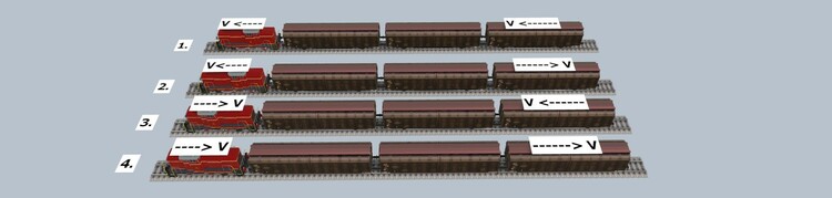

  16. Hello Simon, it depends on the directions of the first and last vehicle of the train. There are 4 combinations possible. V = front view The correct list loading works fine with directions 1. 2. and 3, only 4. gives you a wrong list. For more information, and solving the Problem you can look here. And here. Regards, Hawkeye

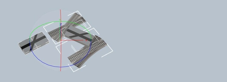

  22. Hallo Andreas, werde ich machen. Wenn ich was rausfinde melde ich mich. Ich habe meine GBS-Anzeigen jetzt dahingehend verbessert, das die "alte" Fahrstraße im GBS erst als "frei" angezeigt wird, wenn der Zug das Signal vollständig passiert hat. Neu Fahrstraße wird aktiviert, GBS "reserviert" bis der Zug das erste Gleis der neuen Fahrstraße erreicht. Die alte Fahrstraße bleibt noch "belegt" bis der Zug das letzte Gleis der alten Fahrstraße verlassen hat. Weiterhin wird der Teil der Fahrstraße als "frei" angezeigt, der hinter der letzten passierten Weiche liegt. Da die Fahrstraße den Weichenbereich ja sowieso freigibt, sobald der Zug die Weiche verlassen hat, empfinde finde ich das als sinnvoll. Auch bleibt die GBS-Anzeige "belegt" bestehen, solange der Zug auf dem Gleis steht, obwohl die Fahrstraße "inaktiv" und blockiert ist. Viele Grüße, Hawkeye

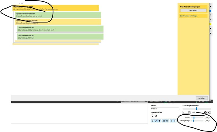

  24. Hallo Markus, der Anfang ist gemacht. Sieht doch gut aus. Beschleunigungs- und Verzögerungswerte brauchst du aber normalerweise nicht dauerhaft über die EV einstellen, da sie für jede Lok individuell eingestellt werden können und keine Einfluss auf die Zielgeschwindigkeit haben. (Diese wird nur je nach Einstellung früher oder später erreicht.) Es sei denn, die Werte sollen im Streckverlauf verändert werden, was aber nur selten Sinn macht. Zum Ausprobieren, ob es funktioniert, ist es auf jeden Fall sinnvoll. Weiter so. .... Viele Grüße, Hawkeye

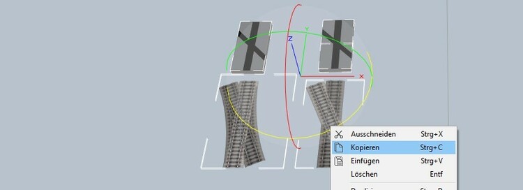

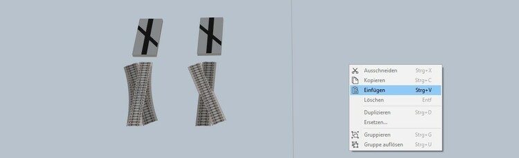

  25. Hallo @Neo ich habe folgendes Problem. Bei mehrfach verknüpften Objekten kommt es zu ungewünschten Effekten. Beispiel 2 Weichen jeweils mit 2 verknüpften BGS-Bausteinen zusammen kopiert: dann einfügen ergibt: Und genauso, beim Verschieben auf / Rotieren um eine Gismo-Achse: Kann man das Abstellen? Viele Grüße, Hawkeye
