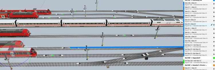

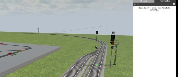

  4. Hallo Zusammen, ist das Thema noch aktuell? Weil es schon jetzt auch über die EV ohne Gleiskontakte geht. Fahrstraße (10) wird aktiviert, Zug steht noch am Signal = GBS-Anzeige "reserviert" Zug betritt die ein Gleis der aktiven Fahrstraße (10) = GBS-Anzeige "belegt" Fahrstraße (2) wird für die Weiterfahrt aktiviert, = GBS-Anzeige "reserviert" Lok verlässt Fahrstraße (10) = GBS-Anzeige "frei" und Lok betritt Fahrstraße (2) = GBS-Anzeige "belegt" So ist das doch gedacht, oder? Viele Grüße, Hawkeye

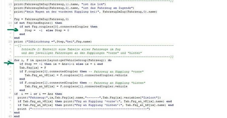

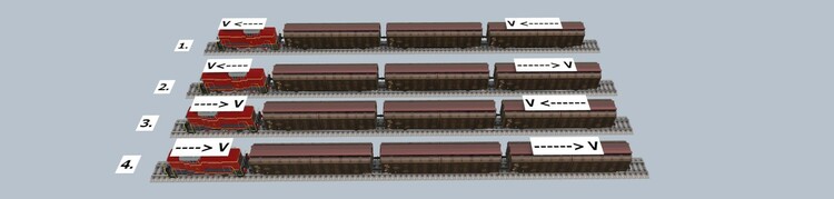

  6. Hallo Wolfgang, danke. Das hoffe ich doch. Ich habe selbst dabei wieder viel gelernt. Wie ich dabei festgestellt habe, ist das nicht der Fall. Es gibt 4 verschiedene Möglichkeiten der Kombination der Ausrichtung vom ersten und letzten Fahrzeug. Bei 1. - 3. stimmt die Zählreihenfolge bei ipairs() beginnend mit der Lok = 1. Nur bei 4. beginnt die Reihenfolge jedoch mit dem letzten Wagen bei = 1 Deshalb muss bei 4. die Reihenfolge der Fahrzeuge in der Tabelle beim Einlesen umgekehrt werden. Es gibt vielleicht noch eine elegantere Lösung dafür, mir ist bisher nur nichts Besseres eingefallen. Viele Grüße, Hawkeye

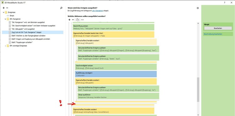

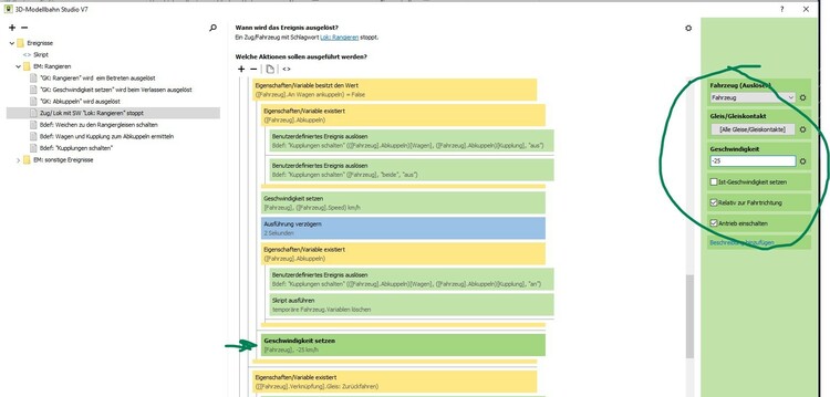

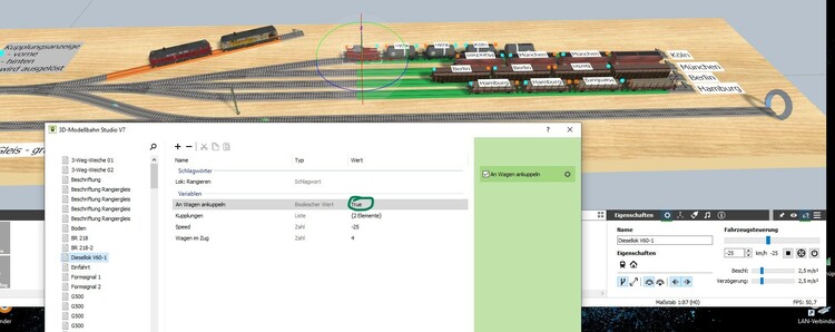

  8. Hallo, ich habe in der obigen Anlage gerade festgestellt, das eine kleine Anweisung fehlt, um die Waggons nach dem Sortieren auch wieder herausfahren zu können! Hier zur Korrektur und zum Einfügen der erforderliche kleine Eintrag: Dann klappt es mit der Einstellung "An Wagen ankuppeln" = True auch mit dem rausfahren. Viele Grüße, Hawkeye

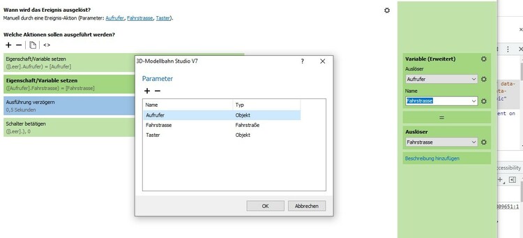

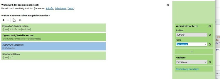

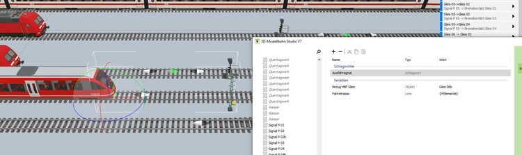

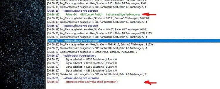

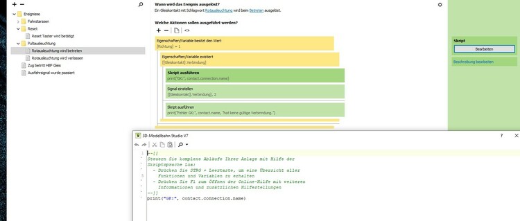

  9. Hallo @Markus40, hier ein Tip zur Fehlersuche. Wenn das MBS im Ereignisprotokoll einen Fehler meldet, kannst du ihn z.B. dadurch eingrenzen, indem du prüfst, ob die Variable, die du für das Auslösen eines Ereignisses verwenden möchtest, auch existiert. Nützlich ist hier die einfache print("Hallo") - Anweisung, mit der du dir den Text = Hallo ins Ereignisprotokoll schreiben kannst. Beispiel in deiner Anlage: In dem solchen Ereignis Die neuen Zeilen analog ergänzen Dann steht im Ereignisprotokoll das folgende: Das ist gerade am Anfang nützlich. Wenn es dann funktioniert, können diese Einträge wieder gelöscht werden. Viele Grüße, Hawkeye

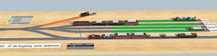

  11. Hallo @prinz, ich habe mit deiner Idee der Kupplungserkennung auch mal ein wenig experimentiert und sie in einer kleinen Rangieranlage umgesetzt. Mit dem Hinweis von Götz lässt sich schon eine Menge anfangen. Die folgenden Dinge habe ich mal umgesetzt. Damit man auch im laufenden Betrieb sehen kann, was passiert, habe ich die vordere und hintere Kupplung durch Andy's Leuchtwürfel mal sichtbar gemacht und die Fahrziele auf den Wagen platziert. (Dadurch kann man die Ausrichtung im Zug sehr gut erkennen.) Es sind 3 Züge vorhanden. Die erste (BR 218-2) rangiert ohne Anzeige (zur Verifizierung der Steuerung). Die beiden anderen Loks mit den Wagen sind mit Anzeige. Die Ausrichtung der Wagen und der Loks kann beliebig verändert werden, sie hat keinen Einfluss auf den Rangierbetrieb. Sind mehrere Wagen mit dem gleichen Zielort hintereinander im Zug, werden alle Wagen mit dem gleichen Zielort zusammen abgekuppelt. Viele Grüße, Hawkeye Demo-Rangieren mit automatische Kupplungserkennung.mbp

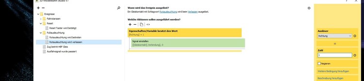

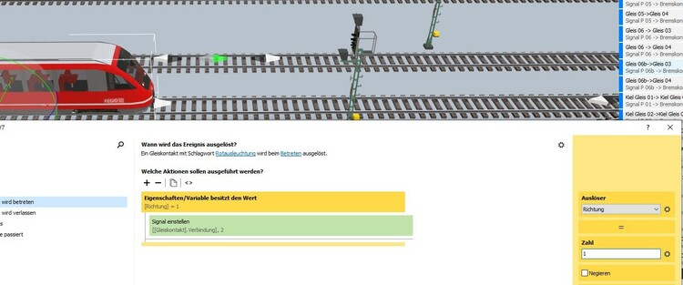

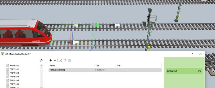

  12. Hallo @Markus40, da sind bei Dir doch einige dicke Brocken in der EV, die auf grundlegende Dinge zurückzuführen sind. 1. Ein normaler Gleiskontakt ist kein Signal, das geschalten werden kann. Er löst beim Betreten, in Fahrzeug(Mitte) oder beim Verlassen des Kontaktes aus. Was ist Rotausleuchtung? Das sagt mir nichts. Was soll dadurch ausgelöst werden? Was bezweckst du mit der "Gleiskontakt.Verbindung" als Signaleinstellung? Ein GK ist kein Signal aber ein Signal hat einen GK. Ein Zug kann bei Aktivierung einer Fahrstraße nur dann losfahren, wenn das Signal auch weiß, das eine Lok da ist. Das geht über 2 Wege, einmal, wenn der Zug auf den GK des Signals steht oder der Zug im Signal als Variable gespeichert ist. (Ist hier beides nicht der Fall.) Er steht nicht auf dem GK des Signals: und das Signal zum Zug hat keine Variable in der Zug gespeichert ist. Mein Tip, für Dich. Mache dich zuerst einmal, auf auf einer kleinen Anlage mit den Prinzipien der EV und der Fahrstraßensteuerung vertraut. Es sind viele Verständnisfehler in deiner Steuerung vorhanden. Danach wirst Du auch selbst erkennen können, wo die Fehler versteckt sind. Viele Grüße, Hawkeye
  13. Hallo Markus, verbalisiere doch mal wie deine Steuerung in einzelnen Schritten und in welcher Reihenfolge funktionieren soll. Wenn -> dann, in einzelnen Schritten, dann kann man auch versuchen nachzuvollziehen, wo der/ die Fehler liegen. Mir hilft das jedenfalls immer bei der Fehlersuche und der Eingrenzung von Ursachen. Damit kann jeder Schritt verifiziert werden. Die Fehlermeldung im MBS können manchmal sehr kryptisch sein und haben nicht immer die Ursache, die man zuerst vermutet. Viele Grüße, Hawkeye

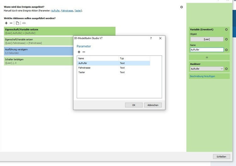

  14. Hast du ja auch nicht so definiert. Die übergebenen Variablen sind alle vom Typ "Text". Versuch es mal so: Viele Grüße, HAwkeye

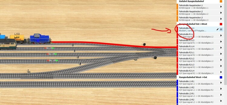

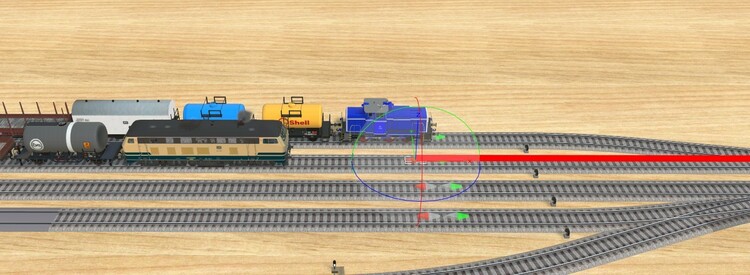

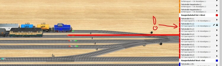

  21. Bingo! Genau darum geht es. Die Fahrstraße wird doch erst blockiert, wenn der Zug auf dem Gleiskontakt "Ziel" steht, deshalb soll er ja vorfahren, damit kein anderer Zug oder Lok zusätzlich einfahren kann. Die Fahrstraße darf ja nicht länger sein, sonst fährt keine Lok in das Gleis mit abgestellten Waggons.
