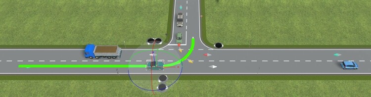

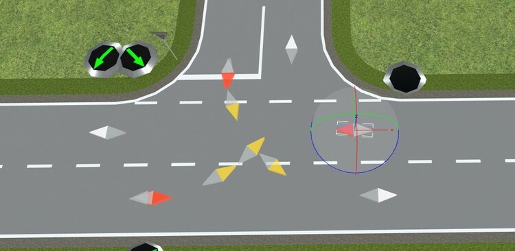

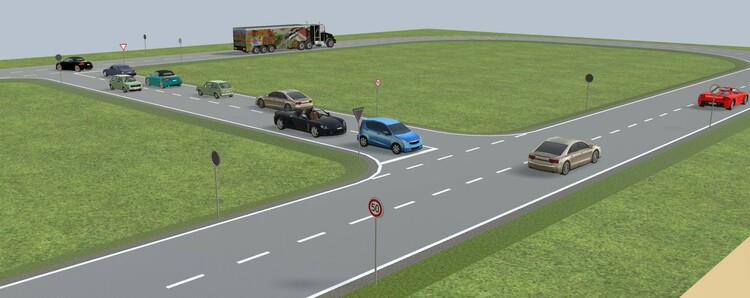

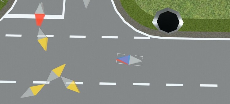

  5. Hallo Zusammen, mir ist doch noch eine Optimierung gelungen. Jetzt komme ich mit nur 12 Gleiskontakten für einen Abzweig aus. Die Anzeigen sind über die Ebene "Sicherheitsanzeigen" ausgeblendet. Wer erkennt, was ich geändert habe? Abzweig mit Vorfahrt achten 04 mit nur 12 Gleiskontakten.mbp Viele Grüße, Hawkeye

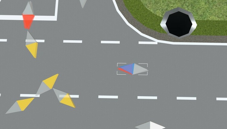

  6. Hallo Thomas, genau diese Überlegungen habe ich ja auch angestellt und versucht, mit einer minimale Anzahl von Gleiskontakten auszukommen. Hier stoßen wir aber an unsere Grenzen, weil wir nicht über hierfür notwendigen Funktionen verfügen können. Ein Beispiel: Du kannst über Lua zwar ermitteln, wieviele Fahrzeuge sich auf einem Objekt "Kreuzung" oder "Straße" befinden. Eine Kreuzung hat 11 Spuren, aber auf welcher Spur sich die einzelnen Fahrzeug befinden, können wir nicht ermitteln. Das wäre aus meiner Sicht aber auch wichtig, besonders für das Sicherungssystem. Ein Fahrzeug das sich auf Spur 6 befindet, sollte die Hauptspuren 10 und 11 blockieren können. Ich auch nicht, ist zur Zeit aber nicht vermeidbar. z.B. durch die oben genannte fehlende Funktion. Das reicht aber nicht. Die Fahrzeuge sind nicht intelligent oder sehen was vor ihnen liegt. Diese Entscheidungen muss man programmieren können. Für die Entscheidung, wohin ein Auto bei einem Abzweig mit 6 mögliche Fahrtrichtungen fährt, benötigts du insgesamt 6 Gleiskontakte. 3x Türkis für den Anfang der Strecke und 3x Weiß für ein Ziel. Hinzu kommen pro möglichem Fahrweg 6 Stück, davon 4x Stop (rot) und 2x Verzögerung(blau). Letztlich noch ein Sicherungssystem, dafür habe ich nur 4 vorgesehen, besser wären sogar 8. Macht als insgesamt mindesten 16 Stück. Genau das macht das Programm doch. Die "grünen" Pfeile zeigen, wer auf welcher Spur gerade fahren dürfte. Wer fährt gerade: Der Bus (hat auch grün) Darf ich fahren: Der vipergrüne Golf will (so wie hier gezeigt) nach rechts abbiegen und hat keinen "grünen" Pfeil => Er darf nicht fahren. Wer könnte fahren: Ein Fahrzeug das am T-Stück (so wie hier gezeigt) nach links abbiegen will. Da steht aber der Golf, der in die andere Richtung will. Das Sicherungssystem zeigt an, das die Hauptspuren (roter Pfeil) gesperrt sind , solange sich der Bus noch auf den Strecken von "rechts nach links" und von "links nach rechts" befindet. Ich denke, viel mehr werden wir im Moment mit den zur Verfügung stehenden Mittel auch nicht erreichen. Viele Grüße, Hawkeye
  7. Nachtrag zum Beitrag oben! Das Verhalten verbessert sich noch, wenn der rechte rote Gleiskontakt auf den blauen geschoben wird, das tatsächlich nur die Spur "Geradeaus" gestoppt wird. Sonst werden auch die Abbieger beeinflusst! Den blauen Kontakt auf die Abbiegespur. (leicht schräg) den roten Kontakt auf die Spur "Geradeaus" (Waggerecht) Bitte an allen 4 Abzweigen korrigieren. (Da kommt es wirklich auf jedes kleinste Detail an.) Sorry, Hawkeye

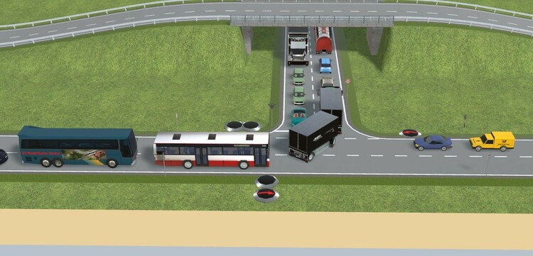

  8. Hallo Zusammen, hier eine weitere Überarbeitung mit einem Versuch eines kleinen Sicherungssystem. Kreuzt ein Fahrzeug die Hauptstraßen, dann werden die Hauptfahrtrichtungen (FaRi: Ost West und West-Ost) solange auf Stop mit V=0 gesetzt, wie sich ein Fahrzeug auf den Kreuzung (im Bereich der Hauptspuren) befindet. Bei einem Stau bis in die Kreuzung sollten dadurch Kollisionen verhindert werden. (sollten! ) Ein paar Probleme bleiben dennoch übrig und werden sich wohl auch so schnell nicht beseitigen lassen. Durch die Dynamik des Straßenverkehrs kann einem Fahrzeug auch mal sehr spät die Anweisung "Abbremsen auf "0" zugewiesen werden. Dadurch kann es dazu kommen, das der Verzögerungsweg nicht mehr ausreicht, um noch rechtzeitig am Gleiskontakt zum Stehen zu kommen. Dann bleibt es halt stehen und reagiert nicht mehr auf die Anweisung zur Weiterfahrt am Gleiskontakt. Bei Abbiegespuren kann es auch den Effekt haben, das ein nachfolgendes Fahrzeug durch ein stehendes abbiegendes Fahrzeug hindurchfährt. Abzweig mit Vorfahrt achten 03 mit Sicherungsstop.mbp Weitere Verbesserungsvorschläge sind gerne willkommen. Viele Grüße, Hawkeye

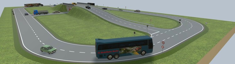

  10. Hallo Götz, manchmal können Diskussionen mit dir echt anstrengend sein. Solange deine Vorschläge dabei zu Lösungen führen, soll es mir recht sein. @Neo: Meinen Wunsch zur Verbesserung möchte dennoch beibehalten. Ist es möglich den Fahrzeugen für die "Automatische Beschleunigung" wie bei den Gleiskontakten eine max. Zielgeschwindigkeit zuzuordnen, damit der Verfolgungseffekt auch nur bis zu einer definierten Geschwindigkeit erfolgt? Die Anlage habe ich für einen Stresstest noch etwas überarbeitet, auf 4 Abzweige erweitert und ein paar kleine Veränderungen in der EV vorgenommen. Viel Spaß beim Testen. Abzweig mit Vorfahrt achten 02.mbp Fehler, die auffallen, bitte auch melden. Viele Grüße, Hawkeye

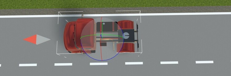

  11. Mann oh Mann, Götz. Ich will unterschiedliche Endgeschwindigkeiten! Ein LKW soll 50-60 km/h fahren, ein PKW darf und soll auch schneller fahren können. Ich will keine LKW Rally, nur weil der PKW den LKW über die automatische Beschleunigung mitzieht. VG, Hawkeye
  12. Mit solchen Werten kannst du eine Kreuzung vergessen. Dann kommt der LKW nicht um die Kurve bevor das geradeaus fahrende Fahrzeug da ist.

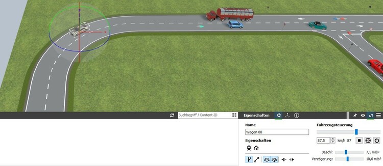

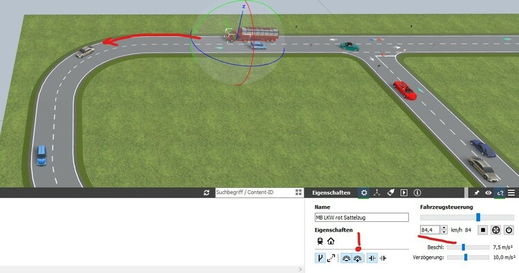

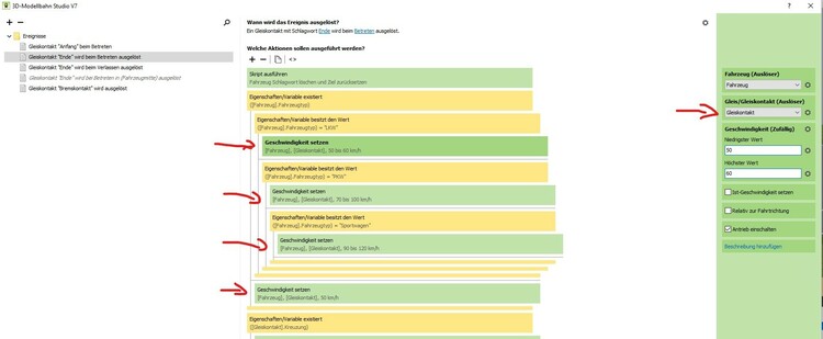

  13. Ja Götz, das weiß ich. Aber dem LKW wurde erst später die Geschwindigkeit 58 km/h zugewiesen. Das bedeutet, das sich der LKW noch im Einflussbereich der automatischen Beschleunigung zum vorausfahrenden PKW befunden hat. Hier ist doch die Frage, ob man diesen Bereich nicht eingrenzen kann. Z.B. , das das in der Kolonne folgende Fahrzeug nur bis ca. 40 km/h mit beschleunigt wird. Das also Geschwindigkeiten über dieser Grenze von der automatischen Beschleunigung ignoriert würden. Das würde einen realistischeren Ablauf mit unterschiedlichen Geschwindigkeit für verschiedene Fahrzeugtypen ermöglichen. Ein PKW entfernt sich nun mal schneller von einer Kreuzung als ein schwer beladener LKW. Viele Grüße, Hawkeye PS: Im Grunde wie beim Gleiskontakt eine Funktion im Fahrzeug "Automatische Beschleunigung gilt bis auf .... kmh"
  14. ist ist doch immer schön, wenn man eine Ursache ausschließen kann. Ich konnte den Effekt eingrenzen. Es liegt an der automatische Beschleunigung, und zwar dann, wenn ein LKW hinter einem PKW in die gleiche Richtung abbiegt. Der PKW hat eine Geschwindigkeit um 88 kmh bekommen. Dem LKW wurden 58 kmh also im definierten Bereich zugeordnet. Trotzdem beschleunigt der LKW über seine eigene vorgegebenen Zielgeschwindigkeit hinaus. Das der LKW durch das vor ihm fahrende Fahrzeug beschleunigt wird, ist ja korrekt und in Ordnung. Die Funktion wird ja auch benötigt. Aber dann bitte doch nur bis zu seiner eignen definierten Geschwindigkeit und nicht darüber hinaus! Das ist für mich nicht logisch und unverständlich. @Neo, hat das einen tieferen Sinn ? Viele Grüße, Hawkeye

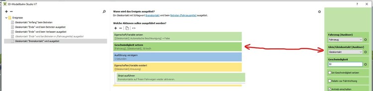

  15. Danke, Götz. Ich frage mich nur, warum die LKW manchmal rasen, obwohl ihnen nur der Geschwindigkeitsbereich 50-60 km/h zugeordnet wird. Dafür finde ich noch keine Erklärung. VG, Hawkeye

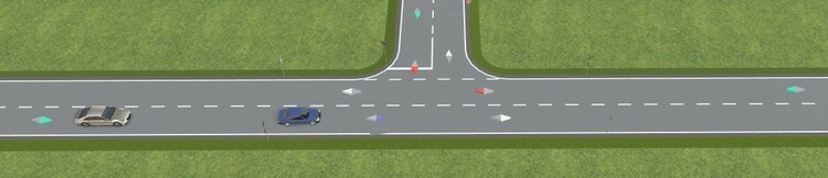

  16. Moin, einen kleinen Fehler habe ich schon entdeckt. Bei den Einträgen "Geschwindigkeit setzen" für die Fahrzeuge muss natürlich als Auslöser der "Gleiskontakt" stehen und nicht [Alle Gleise/Gleiskontakte]. Das ist insgesamt 5x zu ändern. Sorry, war schon sehr spät. VG, Hawkeye
  17. Aber Andy, natürlich nicht. Hier mal mein erster Versuch ohne Zähler und ohne Fahrstraßen (will Neo ja vermeiden). Die Vorfahrtsregelung wird über Schlagworte gesteuert, die temporär den Fahrzeugen vor dem Abzweig zugeordnet werden. Verlässt das Fahrzeug den Abzweig wird das Schlagwort wieder gelöscht. Damit die Schlagwörter auch nur für jeweils einen Abzweig gelten, werden Sie aus dem Namen der Kreuzung und der Richtung in der die Fahrzeuge fahren zusammengesetzt. Das ergibt für jeden Abzweig 6 verschiedene Schlagwörter. Dadurch kann auf einen Stop bei freiem Fahrweg verzichtet werden. Abzweig mit Vorfahrt achten 01.mbp Läuft schon recht flüssig, aber ein paar kleine Optimierungen müssen wohl noch gemacht werden. Viele Grüße, Hawkeye

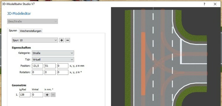

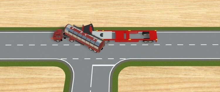

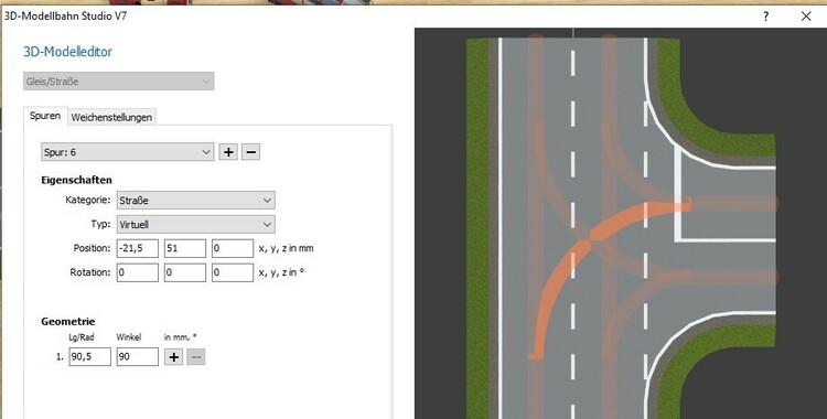

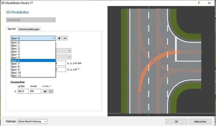

  19. Hallo, den Grund hierfür habe ich gefunden. Es liegt an der Reihenfolge, wie die Spuren in einer Kreuzung definiert sind. Die Abbiegespur ist an Stelle 6 Die Geradeausspur ist an Stelle 10. Erreicht ein Fahrzeug den Schnittpunkt, richtet sich das Fahrzeug (oder eine Fahrzeuggruppe, ob gekoppelt oder nicht) an der niedriger definierten Spur aus. In diesem Fall der Spur 6. Das kann durch Vertauschen der Spuren verifiziert werden. Allerdings lässt sich keine optimale Reihenfolge der Spuren finden. Der Effekt wirkt dann nur auf eine andere Variante verlagert. Die Spurnummer des geraden Stücks, das auf den Schnittpunkt folgt, hat keinen Einfluss auf die Ausrichtung. VG, Hawkeye

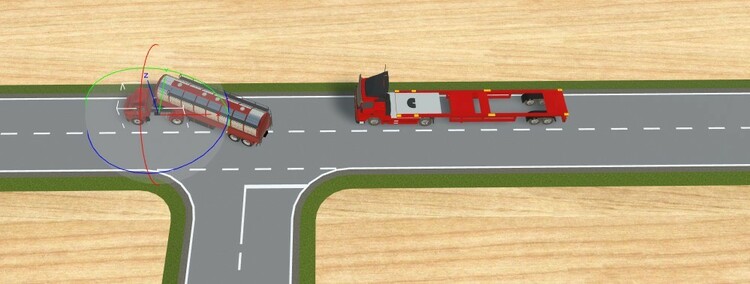

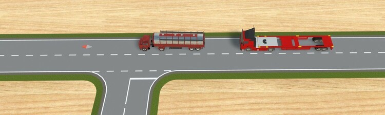

  20. Hallo Zusammen, ein weiterer Punkt, der noch geklärt werden muss, ist das Verhalten von Anhängern / Sattelzügen auf Kreuzungen/Abzweigen an den Stellen, wo zwei Fahrspuren aufeinandertreffen. Hier mal eine typische Situation an einem Abzweig. Am Ende des Abzweiges habe ich eine Gleiskontakt (Geschwindigkeit = 0) kurz hinter der Stelle platziert, an der die beiden Spuren "Geradeaus" von rechts und "Linksabbieger" der Abbiegespur von unten zusammentreffen. An beiden Fahrzeugen ist die automatische Verzögerung und automatische Beschleunigung eingeschaltet. Hält der vordere Sattelzug auf der normalen Strecke an, bleibt der zweite Sattelzug hinter dem ersten Sattelzug auch mit einem Abstand zum Auflieger stehen. In einer Kreuzung verhält sich das aber anders. Die Zugmaschine des ersten Sattelaufliegers hält planmäßig an dem roten GK, aber der Sattelauflieger schlägt auf die Abbiegespur aus. Dadurch erkennt das folgende Fahrzeug den Sattelauflieger nicht mehr und fährt bis auf die Zugmaschine auf. Interessant ist, wenn man den Stop-GK so ausrichtet , das er kurz hinter der Schnittstelle der Fahrspuren liegt, erkennt man, das auch die Zugmaschine auf die Abbiegespur springt. Es betrifft also nicht nur Fahrzeuge mit Anhängern oder Sattelzüge, sondern alle Fahrzeuge! Es ist im normalen Betrieb nur nicht explizit wahrnehmbar. Man merkt es aber deutlich, wenn die Fahrzeuge mit einer Geschwindigkeit <5 km/h über diese Schnittstelle fahren. Viele Grüße, Hawkeye
