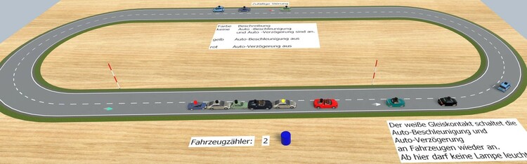

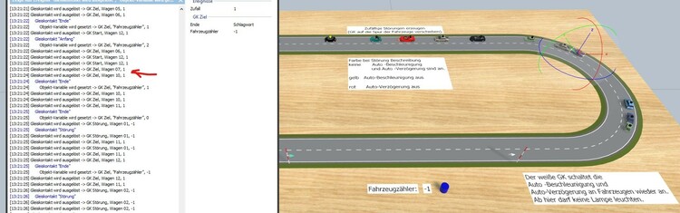

  1. Hallo Zusammen, warum zählt der Zähler nicht wie der Zähler zählen soll? Mit dieser Frage haben sich ja schon viele hier in verschiedenen Beiträgen auseinandergesetzt und herumgeschlagen. Um der Sache mal auf den Grund zu gehen und als Diskussionsanreger für die Fehlersuche, habe ich eine Anlage ohne Kreuzung oder Abzweig mit nur einer Zählstrecke erstellt. Die Zählstrecke wird von Fahrzeuge mit Namen "Wagen 01" bis "Wagen 12" durchnummeriert hintereinander durchfahren. Die Fahrzeuge habe auf dem Dach eine farbige Anzeige für die Einstellung der automatischen Beschleunigung oder Verzögerung. Die vorderen und hinteren Kupplungen sind jeweils deaktiviert. Ein roter Gleiskontakt "Störung" schaltet per Zufall bei einigen Fahrzeugen mal die automatische Verzögerung oder Beschleunigung ab. Zählerproblem.mbp Was sehr schnell auffällt ist, das ein Gleiskontakt mehrere Fahrzeuge, die trotz ausgeschalteter bzw. "inaktiver" Kupplungen dicht hintereinander fahren, nicht als einzelne Fahrzeuge erkennt. Zähler steht bei 6 Fahrzeugen auf 2. In einem anderen Durchlauf kann man im Ereignisprotokoll sehen, das hier die Wagen 08 und 09 nicht erkannt wurden. Nur Wagen 07 und 10 haben den Gleiskontakt ausgelöst, trotz der zwei Wagen, die sich noch dazwischen befinden. Die Frage lautet für mich, warum erkennt ein Gleiskontakt einzelne Fahrzeuge die Stoßstange an Stoßstange fahren nicht ? @Neo, vielleicht können solche Eingrenzungen der Thematik ja zur Fehlersuche und letztlich zur Lösung endlich mal beitragen. Viele Grüße, Hawkeye

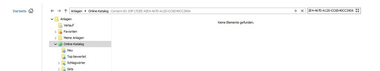

  2. Hallo @Neo, Dein Link bezieht sich auf diese Anlage von dir : E9F17CEE-42E4-467D-A120-CC6D40CC290A Ist die nicht mehr im Katalog verfügbar? Ich hatte schon öfter mal versucht die wiederzufinden. VG, Hawkeye

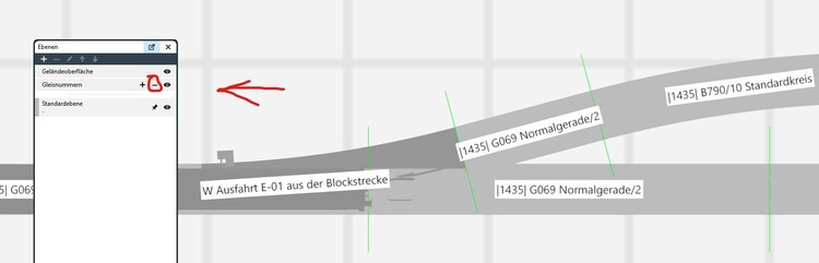

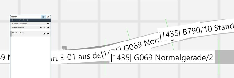

  3. Danke @Neo @Tuermer, wie Neo oben schon geschrieben hat. Wenn es flackert, dann einfach mit "-" die Größe der Beschriftung (Gleisnummern) verkleinern. VG, Hawkeye

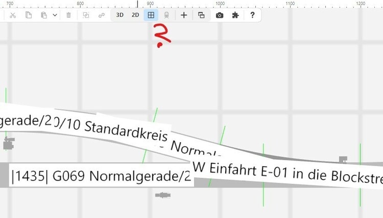

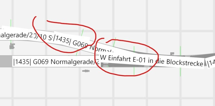

  4. Hallo Türmer, darum geht es bei einem Screenshot auch nicht. Ich habe aber jetzt verstanden, was dein Problem ist. Die Beschriftung der Gleise flackert an den rot umrandeten Stellen. Das liegt aber nicht an V8, sondern findest du auch in älteren Versionen. Die Namen der Gleise sind gegenüber der Gleislänge zu lang und werden in exakt der gleiche Höhe angezeigt. Dann flackerts. Aber mir ist noch aufgefallen, das man in den Vorgängerversionen die Beschriftung ausschalten, bzw. mit +/- vergrößern oder verkleinern konnte. @Neo, diese Funktion finde ich in V8 nicht. (Zumindest nicht da, wo ich sie vermuten würde.) Viele Grüße, Hawkeye

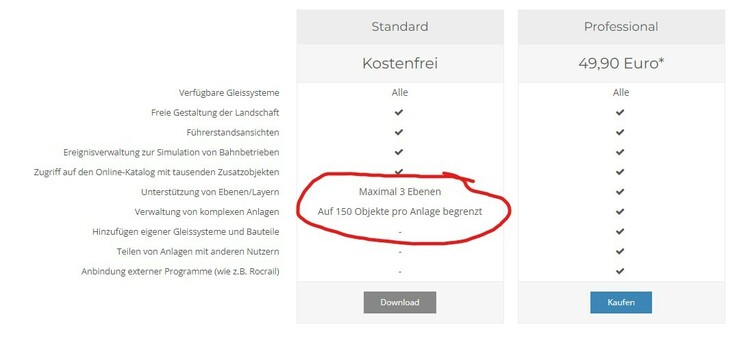

    Hallo Streitross, du kannst doch Anlagen in der Standardversion speichern, solange du dich im Rahmen der Bedingungen befindest. <= 3 Ebenen und <= 150 Objekte Ich habe damals V5 mehrere Monate mit mehreren kleinen Anlagen zu verschieden Themen (Gleisbau, Straßenbau, Geländebau) ausprobiert. Das geht zum Testen schon, und dafür ist die kostenfreie Standardversion. Eben nur nicht alles zusammen auf einmal. VG Hawkeye

    Hallo Chris, schau in den Link den Götz dir gegeben hat. Du hast die Anzahl der Objekte überschritten. VG, Hawkeye
  9. Hallo Türmer, ein Screenshot wäre hilfreich. (z.B. mit dem Windows Snipping Tool: [Windows-Taste]+[Strg]+[S] Flackern hast du meist, wenn 2 oder mehrere Teile exakt übereinander liegen.

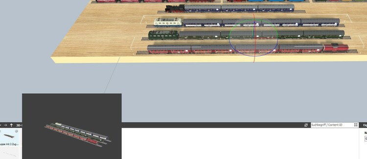

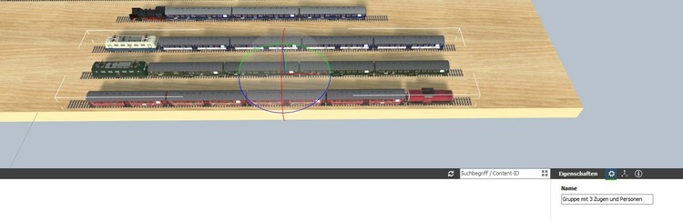

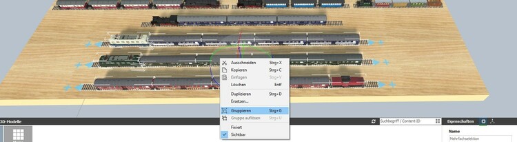

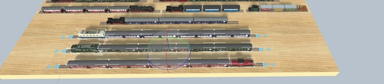

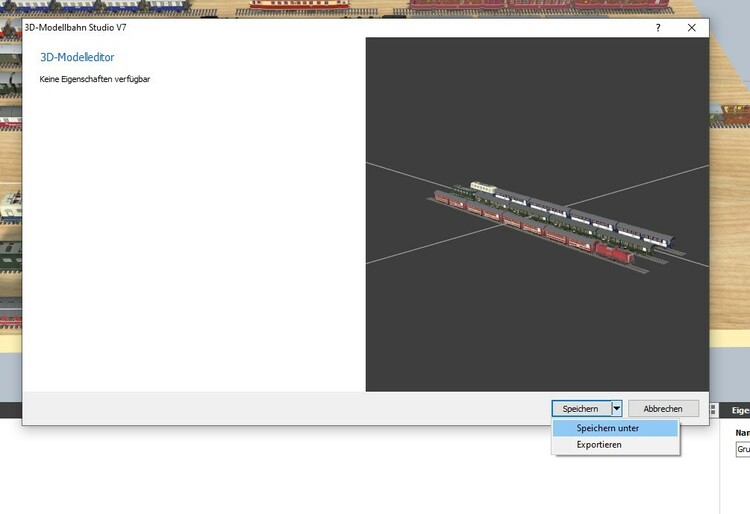

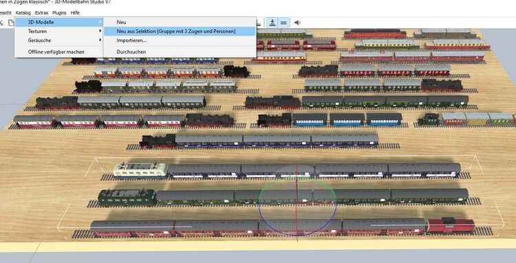

  10. z.B. die ersten 3 Züge komplett auswählen. und Gruppieren. Gruppe einen Namen geben und auswählen. 3D-Modelle öffnen und "Neu aus Selektion" Speicherort zuweisen. Dann sind die 3 Züge in deinem zugewiesenen persönlichen Katalog unter "Meine 3D-Modelle" (oder einem Unterverzeichnis) zu finden und du kannst sie auf jeder geöffneten Anlage verwenden. Viele Grüße, Hawkeye

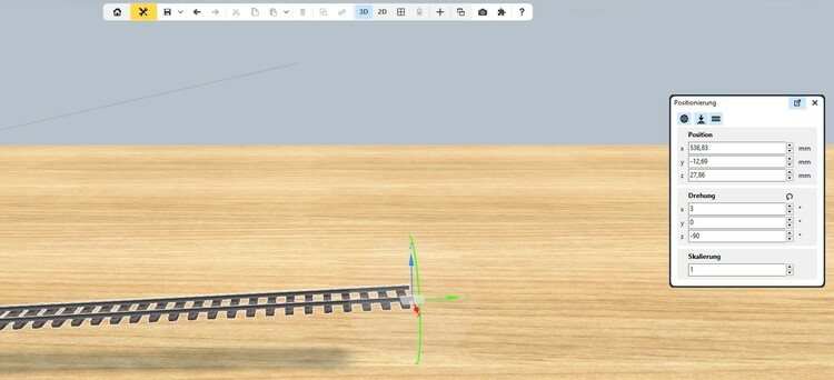

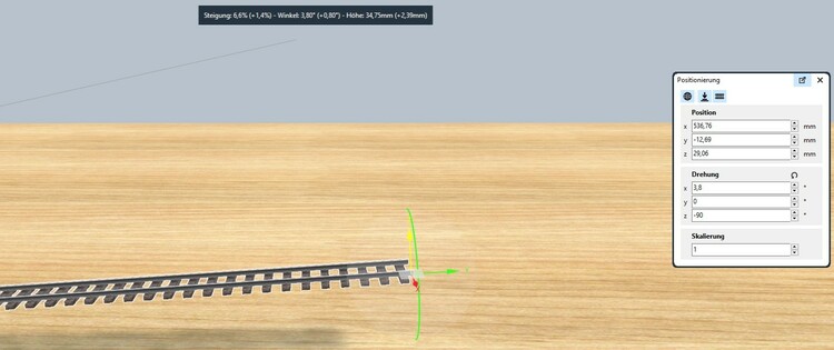

    Hallo @Neo, noch ein kleiner Wunsch. Bei der Höhen- oder Winkelverstellung eines Gleises, hat sich gegenüber der V7 nichts verändert. Hier würde ich mir wünschen, das, wenn man sich am Gleisende befindet um die Höhe oder den Winkel zu verstellen, schon bei der Auswahl des Pfeiles (Z-Richtung = gelb) oder der Verdrehung (Kreis = Gelb) die eingestellte Werte angezeigt würden. Bisher werden die Werte oben erst bei einer tatsächliche Veränderung angezeigt. Wenn man die Steigung oder Verdrehung aber nur auf die eingestellten Werte kontrollieren möchte, kommt man um eine aktive Veränderung mit anschließendem "Rückgängig"-machen nicht herum. Viele Grüße, Hawkeye

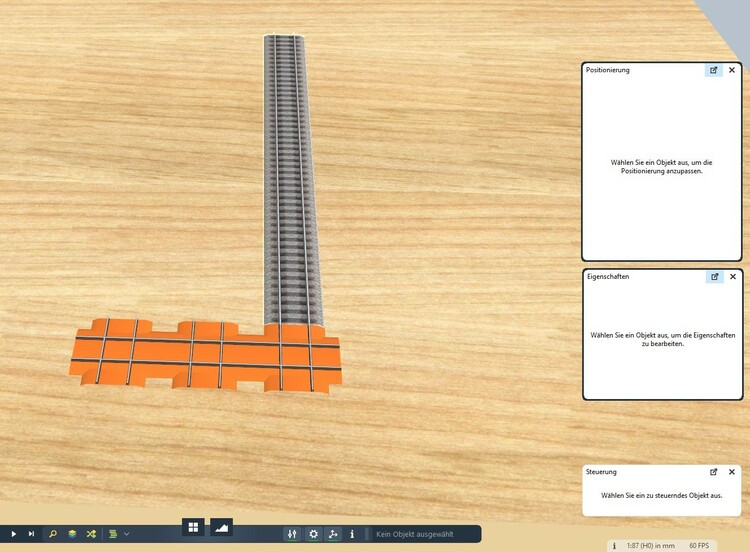

    Hallo @Neo, sehr gewöhnungsbedürftig ist, das der Gizmo beim Starten einer Anlage und Auswahl eine Objektes nicht dargestellt wird. Man muss ihn erst einmal einschalten. Auch das in der voreingestellten "fixierten" Fensterposition zwischen "Eigenschaften" und "Positionierung" hin und her geschaltet werden muss und nicht beides gleichzeitig ausgewählt werden kann, irritiert. Nur wenn man die "Fixierung" der Fenster löst, dann werden "Eigenschaften" und "Positionierung" gleichzeitig angezeigt. Hat dieses neue Vorgehen einen beabsichtigten besonderen Grund? Ich fände es besser, wenn beim Starten einer Anlage bei Auswahl eines Objektes zumindest der Gizmo direkt dargestellt würde. Viele Grüße, Hawkeye

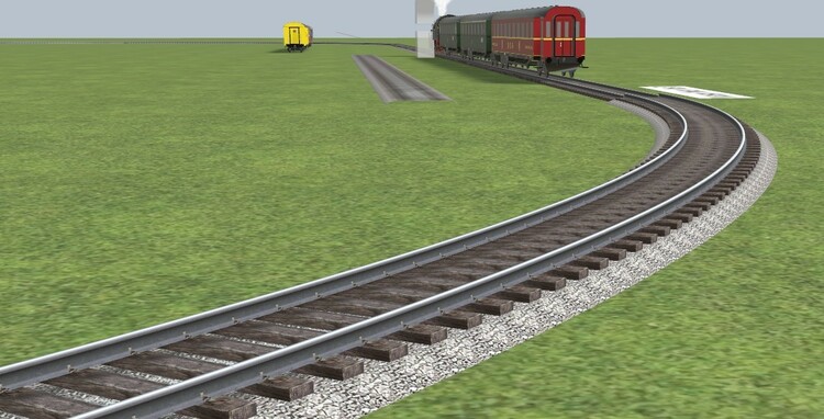

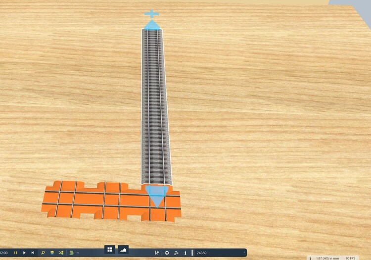

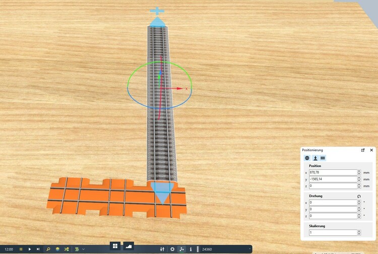

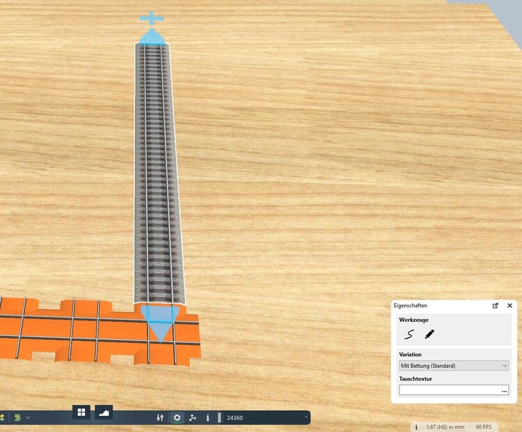

  18. Dein Gleis besteht aus 2 Teilen, dem Gleis mit Schwellen und einer Gleisbettung. Lösche erstmal alle Gleisbettungen, dann sieht du die Sprungstellen. Die Gleisbettung ist als Kategorie = Bahn mit Typ = Spline definiert. Ändere das für die Gleisbettung in die Kategorie "Nur 3D-Modell" VG, Hawkeye

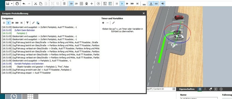

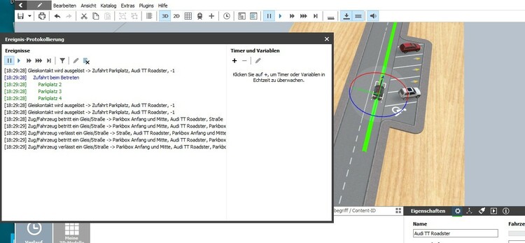

  23. Hallo @dbahr, du musst die Schleife auch verlassen, wenn du einen freien Parkplatz gefunden hast. Dein Programm prüft alle freien Plätze, aber sucht trotzdem weiter. Ein möglicher Lösungsvorschlag: Ein kleiner Eintrag im Skript. Mit "return" die Schleife verlassen, wenn ein "freier Parkplatz vorhanden ist. Dann findet der Wagen auch den ersten freien Parkplatz. Viele Grüße, Hawkeye

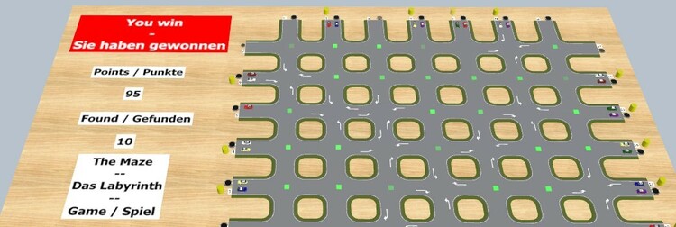

    Hello @Herman, funny game, nice work. @simonjackson1964, my highscore: 95 best regards, Hawkeye
