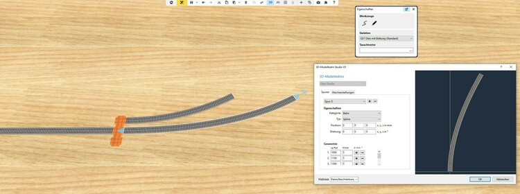

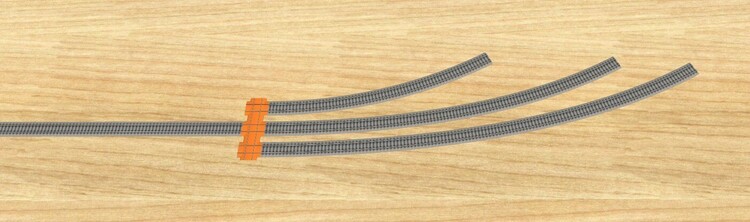

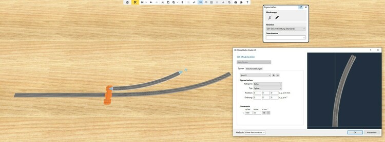

  1. Hallo @EASY und @Phrontistes, Klothoiden näherungsweise zu erzeugen ist doch im Modelleditor für Gleise möglich und gar nicht so schwer. Nimm ein Gleis 30° Teile es im Editor z.B. in 6 Abschnitt á 5° und denk dir eine Formel aus wie der Übergang aussehen soll. Hier als einfaches Beispiel mit 6 x Winkel 5°: 1. R1 = 1000 2. R2 = R1 + X 3. R3 = R2 + 2 * X 4. R4 = R3 + 3 * X 5. R5 = R4 + 4 * X 6. R6 = R5 + 5 * X In diesem Bild ist X = 100 oder etwas größer mit einer anderen Formel. Für das Gegengleis das erstellte Gleis einfach kopieren und dem Winkel ein (-)-Zeichen voran setzen. Du braucht dann auch nur ein Übergangs- und ein Gegenstück erzeugen. Für Parallelgleise kannst du die Funktion "Pfad folgen" mit Eingabe des benötigten Gleisabstandes verwenden, ohne das Parallelgleis neu berechnen oder von Hand neu erstellen zu müssen. Hat auch den Vorteil, das die Spline-Eigenschaften erhalten bleiben und mit "Pfad folgen" auch Brücken oder Bahnsteige der Form folgen. Bei einzelnen kurzen Gleisstücken würde das nicht so aussehen. VG, Hawkeye

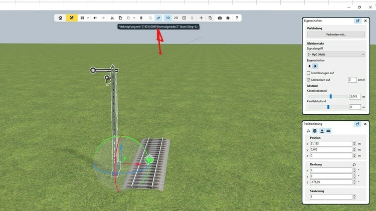

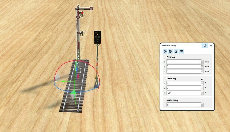

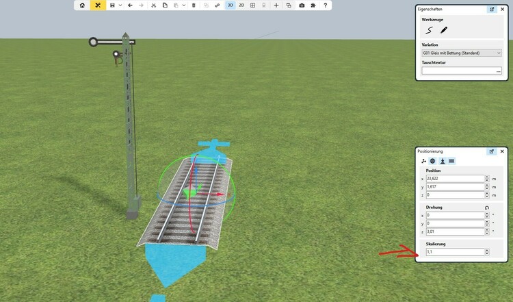

  2. It depends on the Center Point of the Signal model. If the contact point of the signal is equal to the track, then scaling works. This signal does not work. VG, Hawkeye

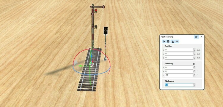

  4. Hallo @Neo, bei der neuen Funktion "Duplizieren (mehrfach)" ist mir eine Fehlfunktion mit verknüpften Objekten aufgefallen. Als Test habe ich auf einer neuen Anlage nur ein Gleis, ein damit verknüpftes Signal und einen mit dem Signal verknüpften Zusatzanzeiger ZS3 aufgestellt. Alle drei Objekte ausgewählt und mit der Funktion "duplizieren (mehrfach)" 3x erstellt, ergibt dieses Bild. Die verknüpften Objekte werden nicht richtig positioniert. Laut Objektkatalog sind aber alle neuen Objekte enthalten. (Die Signale befinden sich alle im zuletzt gesetzten Gleis.) Gruppiert man zuerst die 3 verknüpften Objekte und dupliziert sie dann mehrfach erhalte ich dieses Bild. Auch hier werden alle Objekte übereinander gelegt und nicht nebeneinander platziert. Anzahlmäßig sind aber alle Kopien enthalten. Ist das nur bei mir so, oder kann das jemand reproduzieren? VG, Hawkeye

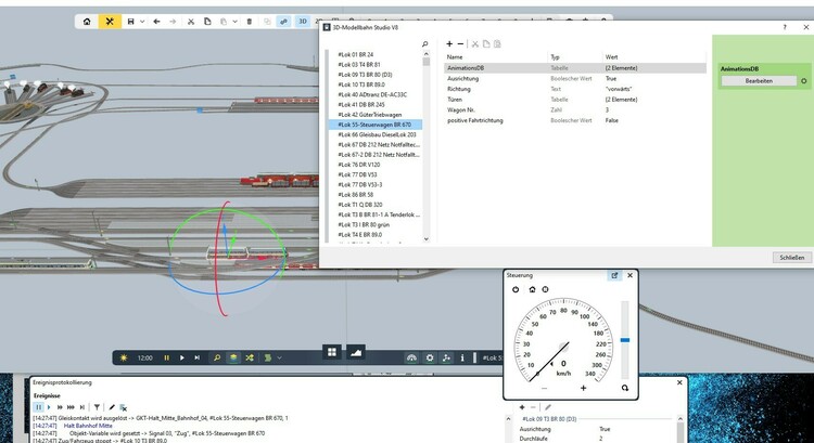

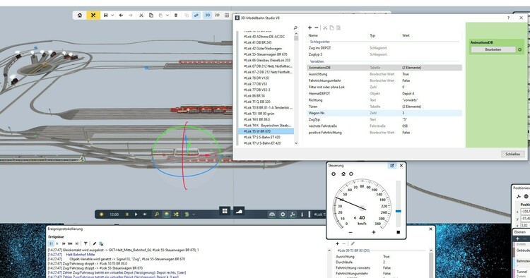

  6. Hallo @jloos, ich bekomme die gleiche Fehlermeldung wie @Goetz, auch mit dem selben Fahrzeug an der gleichen Stelle. Bei diesem Zug sind beide Fahrzeuge aktiv und haben Geschwindigkeiten zugewiesen. d.h. Wenn der Zug ein Signal erreicht, wird nur bei einem Fahrzeug die Geschwindigkeit auf "0" gesetzt und er fährt trotzdem weiter. Auch sind in beiden Fahrzeugen des Zuges unterschiedliche Variablen definiert, was wohl zu den Fehlermeldungen um Ereignisprotokoll führt. Der Antrieb eines der beiden Fahrzeuge in dem Zug sollte deaktiviert werden. Lauft die Anlage weiter überfährt der Zug das Signal und es erscheint diese Meldung für den gleiche Zug. VG, Hawkeye

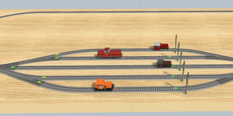

  8. Hallo, hier eine weitere Möglichkeit in der grafischen EV. Damit die gerade ankommende Lok nicht sofort wieder losfährt, wird ihr eine zufällige Wartezeit verpasst. Nach Ablauf der Wartezeit wird die Fahrstraße aktiviert. Da immer nur eine Ausfahrtsfahrtstraße aktiviert sein kann, wird sie dann eben vorgemerkt. Somit fährt immer eine andere Lok los. Zugauswahl mit zufälliger Wartezeit.mbp VG, Hawkeye

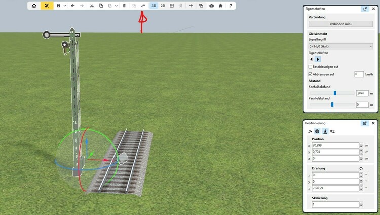

  15. Hallo @Cappy, das können die Gleiskontakte eigentlich nicht, wenn sie mit dem Gleis verbunden sind. Verschiebt man das Gleis (auch unabsichtlich), werden verknüpfte Objekte (z.B. die Signale) mit verschoben. Sind die Objekte nicht mehr richtig verknüpft, dann ist der Gleiskontakt auch nicht mehr "grün". Bei dir ist der Gleiskontakt (in deinem Bild oben) verschoben und "grün". Das kann ich nur nachstellen, wenn ich nach dem Verknüpfen des Signals mit dem Gleis die Skalierung des Gleises verändere. Das ist aber auch nur geraten. Also, wie @Goetz schon gesagt hat: Ohne mehr Informationen von dir, wird auch niemand eine Lösung finden. VG, Hawkeye

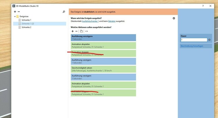

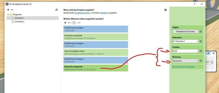

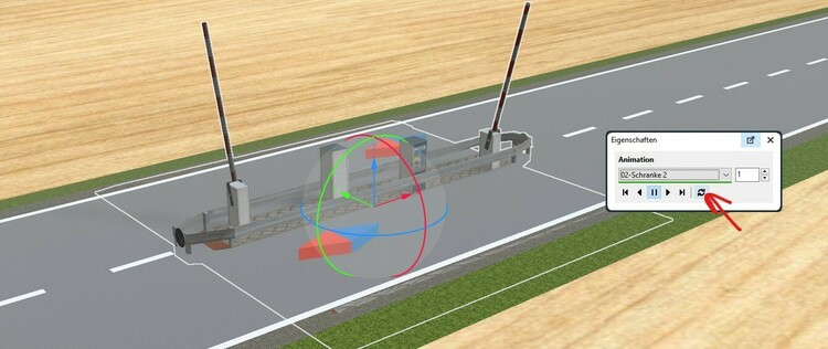

  17. Hallo @Klartexter, ändere die folgenden Einstellungen: Durch das Ereignis "Animation stoppen" werden die Schranken schlagartig geschlossen -> löschen "Animation abspielen" reicht. Sie stoppt automatisch, wenn die Endstellung erreicht ist. In den Einstellungen der Schranke auch die "Enlosschleife" auf "aus" stellen. Und noch eine Verzögerung einbauen, damit die PKW dann nicht zu früh losfahren. Damit die Schranken auch wieder schließen, die Richtung anpassen. VG, Hawkeye

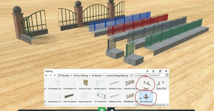

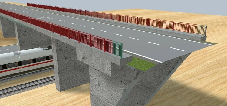

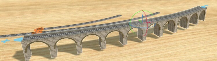

  22. Zur Info und als Empfehlung, diese Brücke von @SualokinK kann auch sehr schön mit den Brückengeländern (+ Endabschlüssen) von @Roter Brummer kombiniert werden. Das erhöht die Varianten auch nochmal um einiges. Hier mal ein Beispiel. (Der Endabschluss ist leider nicht besonders gut integriert, er sollte mit dem Ende des WL abschließen.) Diese sind mit den zugehörigen Abschlüssen etwas versteckt zu finden unter "Zäune". Also echt jetzt, Brummi: Seit wann ist ein Brückengeländer ein Zaun. Da hier aber beim Zusammensetzten und "Pfad folgen" einige Anpassungen eben auch in der Höhe durchzuführen sind, verweise ich nochmal auf meinen Vorschlag. Diese Brücke im Kombination mit einer Straße und anderen Geländern ist dafür ein sehr schönes Beispiel. Probiert es einfach mal aus, ob da nicht diese vorgeschlagenen Funktionen sinnvoll wären. VG, Hawkeye

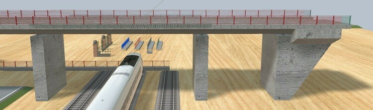

  23. Dazu baust du noch ein kurzes Brückenstück in der Länge des Widerlagers an. Mit „Duplizieren“ und Auswahl „Geländer“ sieht das dann so aus wie in meinem Bild oben. VG, Hawkeye
