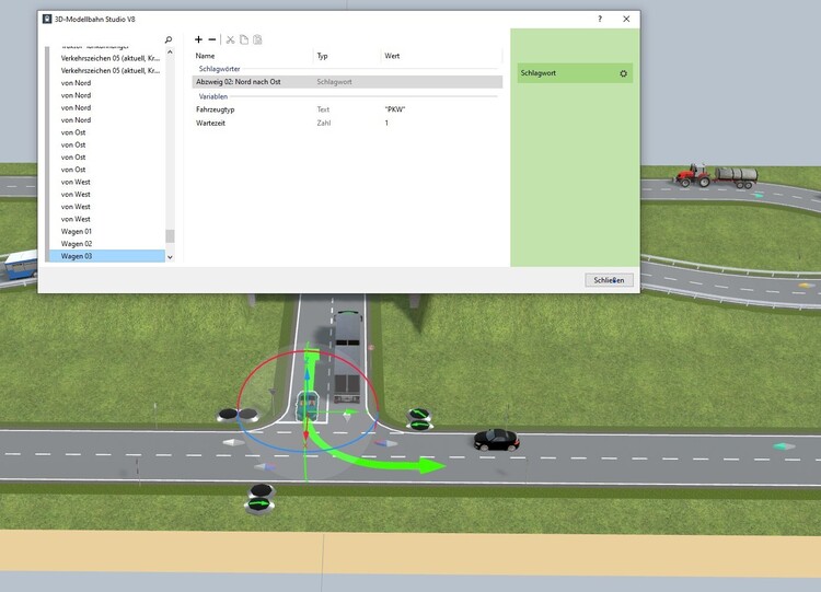

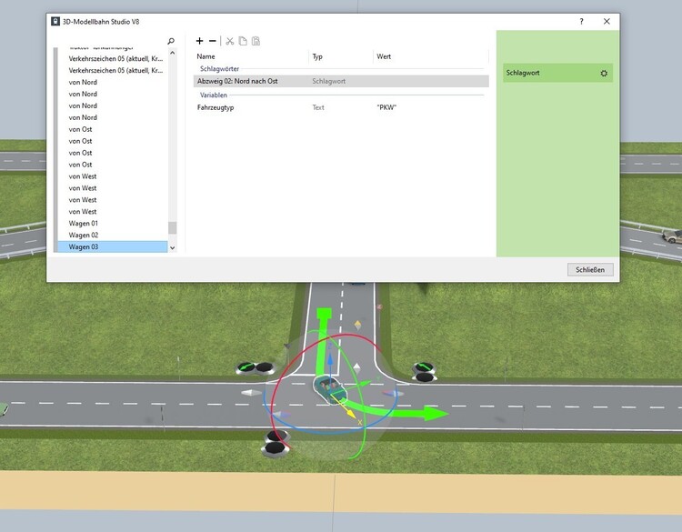

  7. Hallo @Neo, nach unzähligen Versuchen habe ich das Problem des "durch Fahrzeuge hindurchfahren", bei unterschiedlichen Spuren wohl endlich gelöst. Du hattest recht, die von mir gewünschte Information ist dabei doch nicht hilfreich. Es muss an diesen Abzweigstellen, bei denen die Fahrzeuge auf unterschiedlichen Fahrspuren stehen und weiterfahren, der Abstand des Verfolgers zum vorausfahrenden Fahrzeug ständig überprüft werden und die Geschwindigkeit des Verfolgers dem vorausfahrenden Fahrzeug angepasst werden. Dafür muss die "automatische Beschleunigung" des Verfolgers aber auch temporär ausgeschaltet sein, damit er von vorbeifahrenden Fahrzeugen nicht doch wieder beschleunigt wird. Meine Anfrage hat sich damit erledigt. VG, Hawkeye

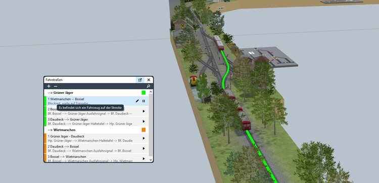

  9. bei mir schon. Wenn du eine Fahrstraße über mehrere Signale definierst, muß auch die gesamte Strecke frei sein. Besser ist es die Fahrstraßen von Hauptsignal zu Hauptsignal zu definieren. Der „Dreier“ Schienenbus hätte die Strecke gar nicht betreten dürfen.
  10. 🤔 Vielleicht links vom Gleis.

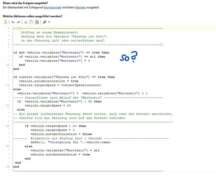

  13. Hallo Neo, danke für die schnelle Antwort, das habe ich jetzt verstanden. Wenn der Bremskontakt betreten wird, wird die Variable "Wartezeit" an dieser Stelle in der EV temporär erst neu gesetzt. Muss das Fahrzeug halten, fängt die Zeit an zu zählen. Verlässt das Fahrzeug den "Bremskontakt", weil die Strecke frei ist, wird diese Variable auch wieder komplett gelöscht. Sie existiert also beim "Betreten" des Bremskontaktes nicht. Soll das so aussehen ? Welchen Unterschied macht das jetzt? Es funktioniert auch ohne. VG, Hawkeye

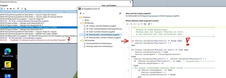

  14. Hallo @Goetz, brauche mal deine Hilfe zum Verständnis von einer Lua-Anweisung. Folgende Anweisung läuft völlig unproblematisch: Aber von meinem Verständnis her ist eine "Verneinung" nicht notwendig, daher wollte ich die Anweisung ändern auf: Diese Änderung erzeugt aber in weiteren Verlauf an der Stelle 15 einen Fehler. Dieser Fehler wird in der "Verneinungsanweisung" (siehe oben) nicht erzeugt. Warum? Wo ist der Unterschied zwischen eine Variable ist "nicht wahr" und eine Variable ist "falsch". Das ist mir schon an mehreren Stellen aufgefallen, habe es aber bisher immer ignoriert, weil die Verneinung ja funktioniert. Gibt es dafür eine sinnvolle Erklärung? VG, Hawkeye

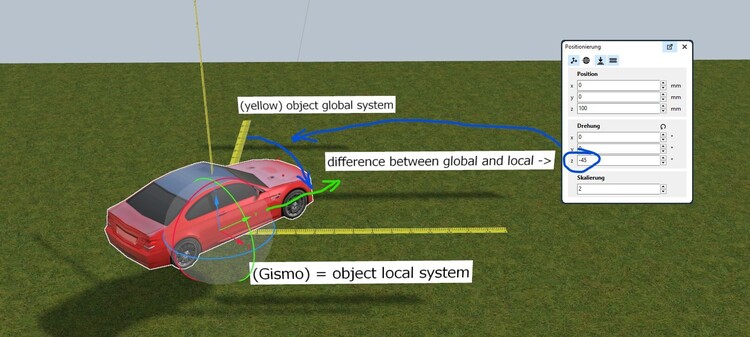

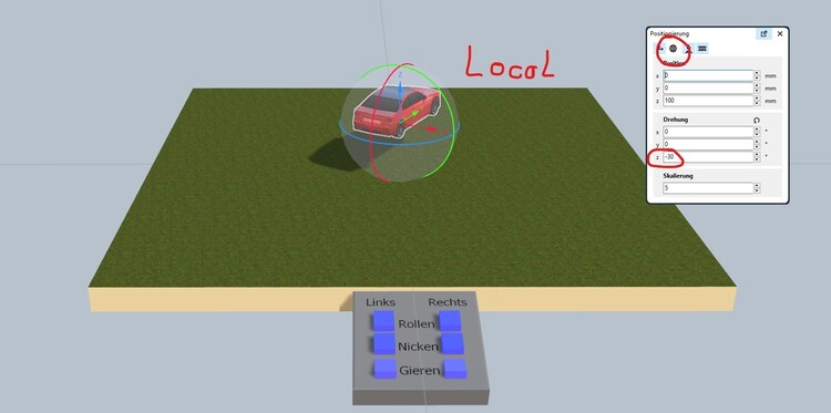

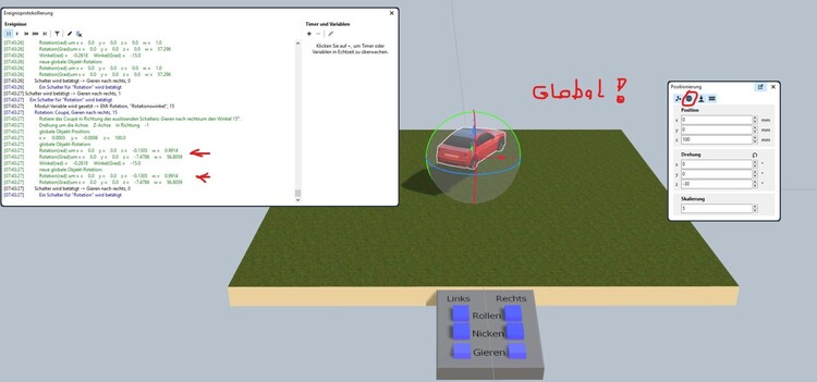

  15. Hello @Herman, For explanation. I created the above example in MBS version V7. The possibility of changing from the object global to local system did not work in V7. It's a new feature since V8. Yes, that is correct. It is only a test print to get the program values before and after a rotation. That is what i wanted to tell you. You only get the values of the global system (0,0,0) not the difference between both systems that (0,0,-45) values of rotation in the window Not really, i wanted the rotation to be done in the local system not in the global one. I wanted to achieve that. But it didn't work. Kind regards, Hawkeye
  16. Hello @Herman, the interpretation of the values presented in the example above may be difficult to understand. But for the rotation you will always get the values back in the global coordinate system. These do not change, so they are always the same. You want the z-rotation value of the local coordinate system relative to the global coordinate system. This value is probably not available in lua. Kind regards, Hawkeye

  18. Hello @Herman, maybe this basic example (one of my experiments) will help you to find answers. Rotationstest per Lua-Anweisung.mbp (Sorry, it is not translated to english) Kind regards, Hawkeye PS: The Transformation only works in global koordinates, not in local koordinates of the vehicle

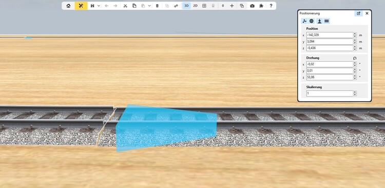

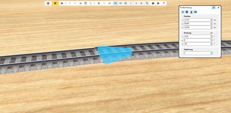

  20. @Phrontistes, was Wolfgang schon schreibt, hier auch mit Bildern belegt. unter Drehung sollten die x,y-Werte auf "0" stehen, wenn keine Verwindung vorhanden ist. Das zu korrigieren, ist in deinen Kurven gar nicht so leicht. Bau die Strecke am besten neu, und traue dich, in den Kurven das eine oder andere Gleis zusätzlich einzubauen. VG, Hakweye

  22. Hallo Wolfgang, das hatte ich ja auch mal ausprobiert. Aber mit ebenso unbefriedigenden Ergebnissen. Genau, deshalb verfolge ich jetzt ja auch einen neuen Ansatz. Der "dunkelgraue" PKW fährt geradeaus. Der gelbe PKW biegt ab und hält am Stoppkontakt. Am auslösenden Startkontakt (Start 03) = Anfang des grünen Fahrweges wird dem gelben PKW der Verfolger (dunkelgraue PKW) zugwiesen, wenn dieser den Kontakt betritt. Der Kontakt merkt sich also das letzte Fahrzeug, das ihn betreten hat. Stoppt der vorausfahrende (gelbe) PKW, dann wird synchron auch der Verfolger (dunkelgraue) gestoppt. Vorteil: solange der Abstand zwischen den Fahrzeugen moderat ist, sieht es gut aus. Nachteil: Hat der gelbe PKW schon gestoppt, wenn der Verfolger den Startkontakt betritt, dann bremst der Verfolger viel zu früh ab. Dies Lücke lässt sich schließen, wenn man den Abstand zum gelben Fahrzeug ermitteln kann. Lücke = Distanz zum Stoppkontakt - Länge des vorausfahrenden (hier: gelben) Fahrzeugs incl. Anhänger (= Fahrzeugverband) - Halteabstand von ca. 2-3m Je nach Abstand kann man dann entweder eine geringer Bremsverzögerung einstellen, oder eine zeitliche Verzögerung, bis das Verfolgerfahrzeug hinter dem (gelben) Fahrzeug hält. VG, Hawkeye
