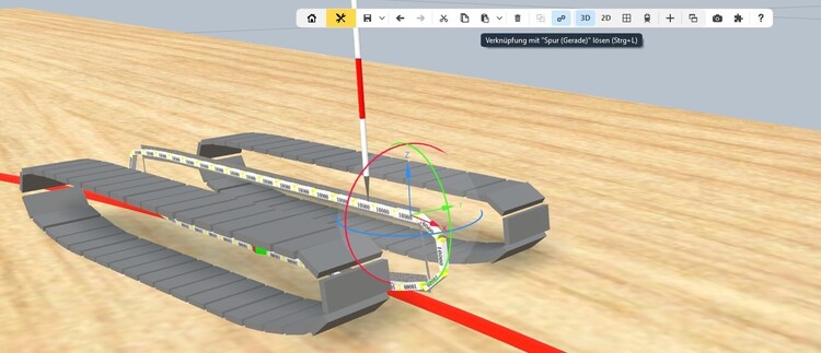

  6. Hallo @Phrontistes, zum Thema Versätze zwischen Modulen. Ich habe mal etwas rumprobiert, wie man die Schnittstelle lösen kann. Hier mal zwei aneinander grenzende Bodenplatte mit deutlichem Versatz im Gelände. Zur Verdeutlichung mit verschieden Texturen. Die Kontur des gewünschten Übergangs aus mehreren Spuren modellieren. Hier als einfaches Beispiel mit der einspurige Landstraße von Bahnland. Jetzt alle Spuren auswählen (aber nicht gruppieren!) und auf jeweils beiden Platten mit "Rampe und Böschung" die Kontur erzeugen. Dazu müssen die Spuren jeweils mit dem "X"-Pfeil kurz auf die jeweils anzuhebende Platte verschoben werden. Ich denke, das Ergebnis kann sich sehen lassen und geht schnell. Zur Korrektur deiner kleinen Ecken oben, würde ich ein kleineres Objekt wählen, oder die Spuren per Skalierung verkleinern. VG, Hakweye

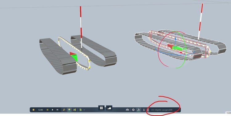

  11. Hallo @opax, ich denke, das du hier eine Ansammlung von gruppierten (Steuerkette: 32 Objekte) und verketteten Objekten (120! zzgl.Steuerkette) hast, die du in dieser Konstellation auch gemeinsam kopieren und verschieben möchtest. Beim Kopieren sind alle Objekte wohl noch da, aber nicht mehr der Stelle, an der sie sein sollen. Ein solches Problem wurde schon häufiger auch mit wesentlich weniger Objekten bei Neo angesprochen. Bisher gibt es aber noch keine Lösung. VG, Hawkeye
