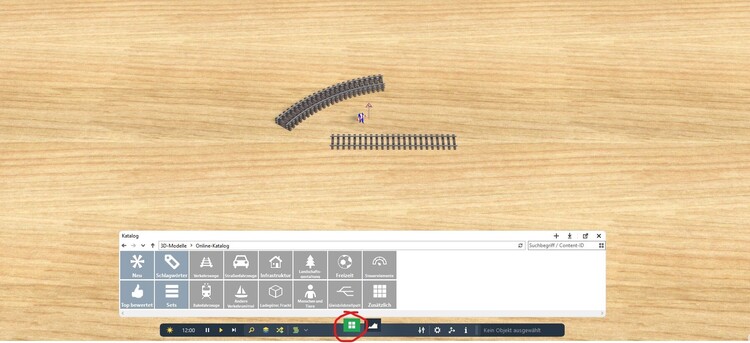

  1. Du bist im falschen Verzeichnis ! Wenn du einen neue Anlage erstellen möchtest, fange damit an: Dann erhältst du die Modelle unter:
  2. Doch das geht, mit "Dateien auswählen"
  3. Kannst du hier ein Bild von der Fehlermeldung einstellen?
  4. Wenn nichts geht hilft oft ein „Neustart“ des PC. 😉
  5. Hallo @Malix1106, Doch, du kannst in der Standard-Version jedes der Modelle im Katalog einzeln auswählen und dir auf eine Platte ziehen. Beachte aber, das du mit der Standard-Version nur kleine Anlagen zum Testen mit max. 150 Modellen auch speichern kannst. (1 Gleis oder Weiche = 1 Modell, 1 Lok = 3 Modelle) Die Größe deiner Anlage ist also stark begrenzt. Also vorerst auf Schnickschnack wie Bäume, Häuser, Oberleitungen verzichten. Aber du kannst noch nicht den ganzen Kataloginhalt downloaden, das geht erst mit der Kaufversion. VG, Hawkeye

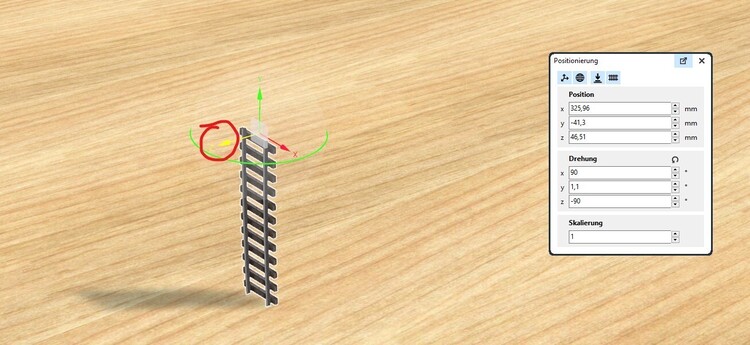

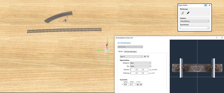

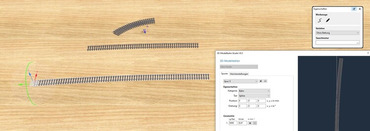

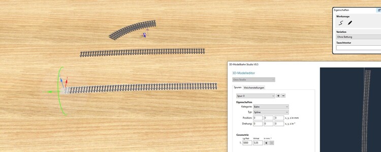

  6. Hallo Götz, doch, das passt. 👍Mit gehaltener Shift-Taste kann man in Y-Richtung auch kleinere Winkel als 5 Grad einstellen. Guter Hinweis, danke. VG, Hawkeye
  7. Hallo @Neo, für diese beiden Punkte aber nur mit Einschränkungen. Senkrecht angestellte Gleisen/Spuren lassen sich in x-,y- Richtung besser modifizieren, aber nicht in z-Richtung. Vermeidung von Sprüngen beim Bearbeiten von Gleisen mit großen Radien funktioniert beim Ziehen an der Y-Achse nur, solange der Winkel > 5° ist. Unter 5° springt ein Gleis immer noch zurück. VG, Hawkeye
