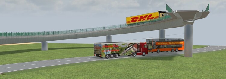

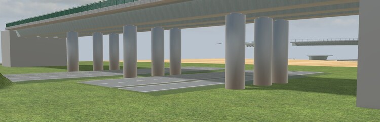

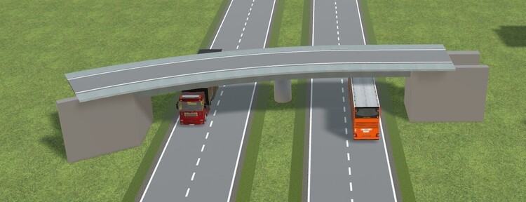

    Hallo @maxwei, Gerne. Das ist vielleicht etwas gewöhnungsbedürftig, aber alle Widerlager und der Pfeiler haben einen CP-Spline! Der rastet aber nur in einer Spur einer Straße ein und und nicht in der als 3D-Spline definierten Brücke. zur Erläuterung meine Vorgehensweise: 1. Straße in die gewünschten Höhe legen. (Über einer Straßen in z =75 mm H0 und über ein Gleis mit Oberleitung z = 100mm. 2. Spline- Brücke mit "Pfad folgen" an die Straße anfügen. 3. Widerlager/ Pfeiler in die Straßenspur einrasten. Das ergibt automatisch die richtige Höhe zur Brücke. Als Tipp für das Anfügen der Widerlager/ Pfeiler. Erst die Höhe der Straße einstellen, hier z = 100mm. Dann nur mit den Pfeilen "rot" oder "grün" zur Straße verschieben. Dann rastet das Widerlager ein. VG, Hawkeye
  2. Hawkeye antwortete auf Hawkeyes Thema in Modelle

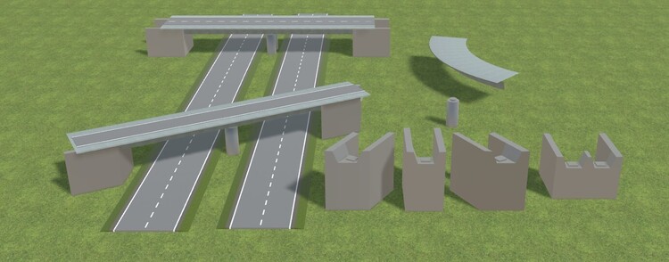

    Hallo, erstmal vielen Dank dafür, das die Idee so vielen gefällt. Habe die Modelle jetzt als Entwurf zur Begutachtung hochgeladen. Als Textur für den Spline habe ich ein eigenes Baustellenbild verwendet. Für die Widerlager und den Pfeiler habe ich noch keine vernünftige Textur gefunden. Spline: 0584ADFD-FB3C-43A5-8D42-CAE6595488F6 Widerlager und Pfeiler: 1F7F1726-5480-4373-8ED8-1436DF8E0BFE Ideale Höhen in H0 sind 75mm als Brücke über eine Straße und 100mm über eine Bahnstrecke mit Oberleitung. Mit den schrägen Widerlagern lassen sich viele schöne Kombinationen erstellen. Verbesserungsvorschläge und Kritik sind immer willkommen. VG, Hawkeye
  3. Hawkeye antwortete auf Hawkeyes Thema in Modelle
    Danke, dann warte ich bis morgen. VG, Hawkeye
  4. Hawkeye antwortete auf Hawkeyes Thema in Modelle

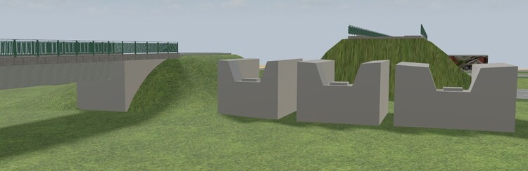

    Hallo @Neo, ich möchte die Modelle mal als Entwurf veröffentlichen. Hatte aber bei den Widerlagern das "Häkchen" für Entwurf vergessen und das Modell nach dem erfolgreichen Hochladen gleich wieder zurückgezogen. Jetzt lässt es sich aber nicht mehr als "Entwurf" veröffentlichen. Woran kann das liegen? VG, Hawkeye
  5. Hawkeye antwortete auf Hawkeyes Thema in Modelle

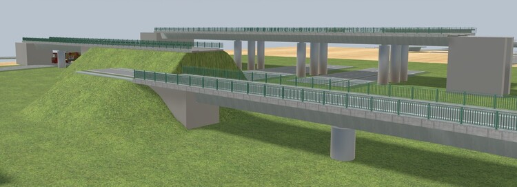

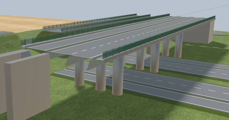

    Jetzt auch die Widerlager in verschiedenen Breiten. Scheint sich auch für mehrspurige Straßen und den vielen Varianten von @BahnLand zu eigen. VG, Hawkeye
  6. Hawkeye hat Thema erstellt in Modelle

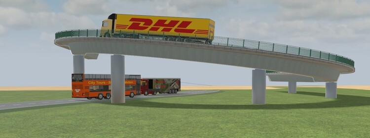

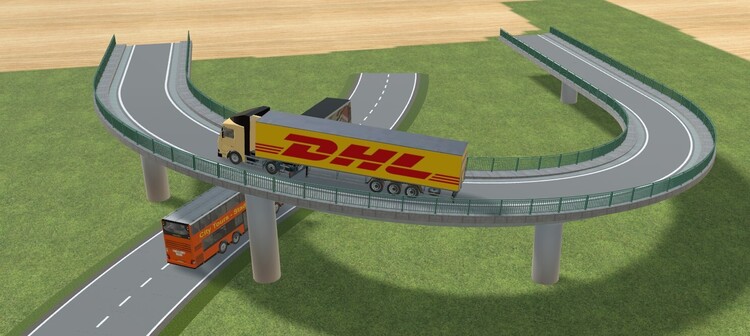

    Hallo Zusammen, irgendwie fehlen mir immer Brücken für nur eine Fahrspur. Deshalb habe ich mal etwas experimentiert. Die passenden Widerlager fehlen noch und mit Texturen stehe ich auf Kriegsfuß! Die Geländer sind von @Roter Brummer. Die sind einfach Spitze. Kann man so etwas gebrauchen? VG, Hawkeye

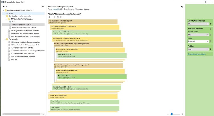

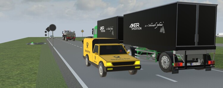

  10. Hier noch eine kleine aber wirkungsvolle Ergänzung zur obigen Anlage. Wenn in diesem Ereignis noch die Bedingung "Ist-Geschwindigkeit = 0" abgefragt wird, dann leuchten die Bremslichter auch bei alle stehenden Fahrzeugen. Sind halt alles Automatik-Fahrzeuge, und die Fahrer müssen beim Halten auf der Bremse stehen bleiben. VG, Hawkeye

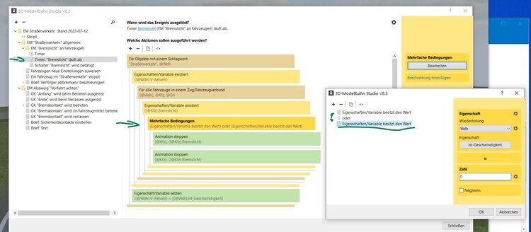

  11. Hallo, um das Thema "Bremslicht" mal wieder richtig in den Straßenverkehr einzuordnen und den Thread von @Klartexter nicht mehr weiter zu belasten. Also ich bin dem Ergebnis per Timer ganz zufrieden. Für interessierte hier nochmal eine leicht überarbeitete Version mit Blinker und Bremslicht. Abzweig mit Blinker und Bremslicht 02.mbp @Neo, kannst du bitte mal erläutern, wie du "prüft ständig" ohne Timer umsetzt. Dies gilt doch für alle sich bewegenden Objekte, die auf z.B. eine Gleiskontakt zufahren und erst bei Unterschreitung eines gewissen Abstands vom Objekt zum Ziel ein Ereignis auslösen. VG, Hawkeye
  12. Hallo @BahnLand, Super Idee, danke. 👍 Geht aber vorläufig nicht anders. Werde mal testen, ob mit deinem Vorschlag die Häufigkeit des Aufrufes reduziert werden kann. VG, Hawkeye PS: Und ob deine Abfrage auch beim Auffahren auf ein vorausfahrendes langsamer fahrendes Fahrzeug funktioniert.🤔 Verändert sich dann die Zielgeschwindigkeit?
  13. Hallo @Klartexter, hallo @BahnLand, Doch , das geht schon über einen Timer. Die Ist-Geschwindigkeit eines Fahrzeugs wird in kurzen Abständen im Fahrzeug gespeichert und mit dem letzten gespeicherten Wert verglichen. Ist der neue Wert kleiner "leuchtet" das Bremslicht, ist er größer, dann ist das Bremslicht aus. Hier das Ereignis dazu. Hier Nur sollten die Verzögerungswerte der Fahrzeuge nicht > 15 m/s² sein. Sonst sieht man es kaum. VG, Hawkeye

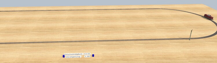

  19. Dann musst du dir die ideale Kombination von Annäherungsgeschwindigkeit und Verzögerung selbst ermitteln. Hierzu eine Teststrecke. Teststrecke Verzögerung.mbp Die Geschwindigkeit wird per Zufall in der EV eingestellt. Die Verzögerung kannst du mit den blauen Schaltern (-)/ (+) um jeweils 0,1 m/s² verändern. Viel Spaß beim Ermitteln deiner optimalen Einstellungen. VG, Hawkeye
  20. Hallo @alexander42, damit wirst du leider nicht weit kommen. Ein ankommendes Fahrzeug reagiert nur in einer begrenzten Entfernung auf einen Gleiskontakt. Diese hat @Neo mal soweit ich mich erinnere mit ca. 150m im Maßstab 1:1 angegeben und gilt nur für Geschwindigkeiten bis etwa max. 80 kmh. Mit diesen Werten kannst du ermitteln, das du etwa eine Verzögerung von ca. 2,0 m/s² benötigst damit der Zug den Gleiskontakt nicht überfährt. Da bleibt nur ausprobieren, wie weit du mit deiner Verzögerung bei der Annäherungsgeschwindigkeit von xy kmh heruntergehen kannst. Anders sieht es aus, wenn ein Fahrzeug die Annäherungsstrecke zum Gleiskontakt (häufig bei Straßenfahrzeugen) schon überschritten hat, und dann der Gleiskontakt umschaltet. Dann fährt das Fahrzeug mit seiner eingestellten Verzögerung immer über den Gleiskontakt hinaus, weil dann der Bremsweg gegenüber der Annäherungsstrecke immer größer ist. VG, Hawkeye
