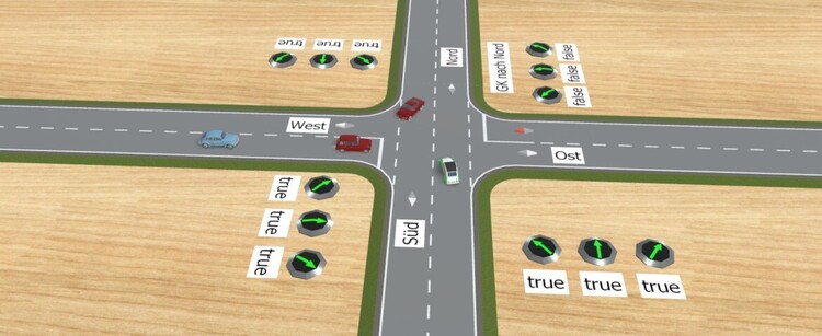

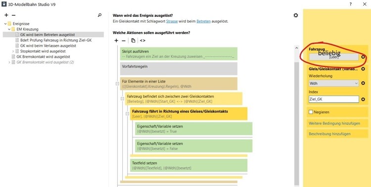

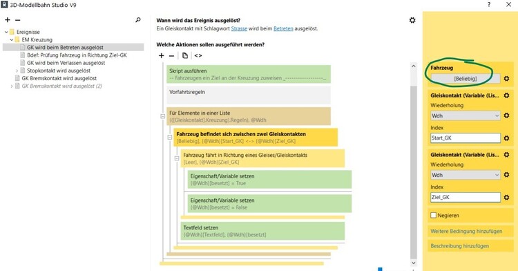

  2. Hallo Neo, das sehe ich nicht ganz so. Wenn z.B. ein Fahrzeug von links kommend rechts abbiegt, dann kann ein anderes wartendes Fahrzeug auch schon vorher rechts abbiegen. Das sehe ich wie @Phrontistes. Deshalb fehlt aus meiner Sicht die Möglichkeit ein beliebiges Fahrzeug das auf einen GK zufährt auswählen zu können. In diesem Bild das wartende Fahrzeug auf "West", wenn es denn rechts abbiegen wollte. Bei der Bedingung "Fahrzeug befindet sich zwischen zwei Gleiskontakten" spielt es keine Rolle , welches Fahrzeug das ist. Ist es möglich bei "Fahrzeug fährt in Richtung eines Gleiskontaktes" auch "beliebig" als Auswahl einstellen zu können? Es sollen ja jedes Mal alle Vorfahrtsregeln geprüft werden, unabhängig davon, welches Fahrzeug gerade der Auslöser ist. Es geht doch darum, ob überhaupt ein Fahrzeug auf den gewählten GK zufährt. VG, Hawkeye

  4. Ja, danke, dass habe ich verstanden. Kein Grund aggressiv zu werden. Es geht auch nicht darum, wozu es gut ist, sondern ob es eine Vereinfachungen darstellt. Ich habe in der Vergangenheit viel ausprobiert, um eine einigermaßen zuverlässige Steuerung für Kreuzungen zu programmieren. Mal sehen, ob man damit weiterkommt. VG, Hawkeye
  5. Na gut, 🤔. Und wie soll das helfen, Vorfahrtsregeln zu vereinfachen? Das erschließt sich mir noch nicht. VG, Hawkeye
  6. Hallo @HaNNoveraNer, Für die Vereinfachung von Verkehrsregel wäre das aber nützlich und erforderlich. Wofür ist das zu gebrauchen? Hast du ein Beispiel parat? Nein, das Ziel ist dem Fahrzeug ja schon zugewiesen. Ich möchte nur wissen, ob eines der Fahrzeug zwischen den beiden Kontakten auch tatsächlich zum den zweiten Kontakt fährt. Das ist für die Vorfahrtsregeln entscheidend. VG, Hawkeye Hawkeye

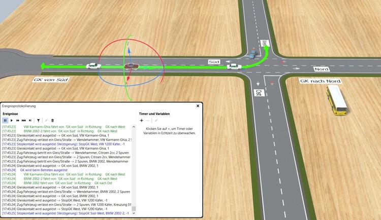

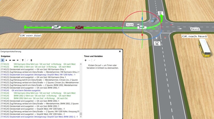

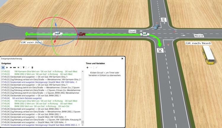

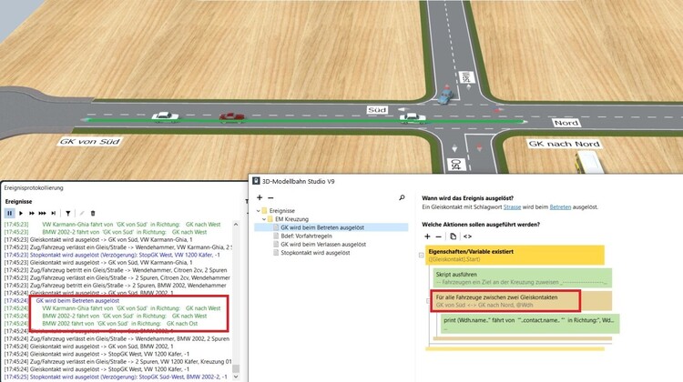

  7. Hallo @Neo, ich bin dabei, die neuen Funktionen für den Straßenverkehr zu testen. Neue Bedingung, Wiederholung und Lua-Funktion zum Ermitteln von Fahrzeugen zwischen zwei Gleiskontakten. Damit lassen sich z.B. Vorfahrtsregeln einfacher umsetzen. Es sollen alle Fahrzeuge erkannt werden, die von "GK von Süd" zum "GK nach Nord" fahren. Von den 3 Fahrzeugen auf dieser Strecke fährt aber keines zum "GK nach Nord", egal , ob ich die Bedingung oder die Wiederholung verwende. Eigentlich dürfte mir hier kein Fahrzeug angezeigt werden, das zum "GK nach Nord" fährt, da alle Fahrzeuge auf dieser Strecke vorher abbiegen. Sicherlich teilen sich alle Fahrzeuge die lange Gerade auf der sie sich in diesem Moment auch befinden. Aber eine solche Anweisung macht aus meiner Sicht nur dann Sinn, wenn ich damit auch die Fahrzeuge die auch tatsächlich auf den Ziel-GK zufahren herausfiltern kann. In diesem Fall wäre das nach meinem Verständnis "0" - Fahrzeuge. VG, Hawkeye
