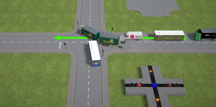

  1. Hallo Neo, Ich möchte damit das hintere Ende der Straßenfahrzeuge neu definieren. Der Dummy-Anhänger hat das Zentrum, das bei abzweigenden Spuren entscheidend ist am Ende und blockiert das Hindurchfahren nachfolgender Fahrzeuge dadurch wesentlich effektiver. Vielleicht nicht in allen Situationen, aber deutlich besser als bisher. Und er hat keinen Antrieb, wie der SX1, sowie ein Minimum an Polygonen. Er sollte im Simulationsmodus wie Gleiskontakte oder der SX1 auch nicht sichtbar sein, deshalb ein ganz einfaches Objekt. Hier mal eine Testanlage zum Vergleich dazu: Der Bremskontakt kann dadurch wesentlich weiter von der Trennstelle entfernt liegen. Der Dummy-Anhänger mit Variationen der Längen ist mit der ID als Entwurf hochgeladen: 26E77ACF-F3B3-4CB0-A439-330EA07410C6 Hier die Testanlage dazu: Test Dummy-Anhänger.mbp Reaktionen und Verbesserungsvorschläge sind gerne willkommen. VG, Hawkeye
  2. Hallo, Das ist noch nicht optimal, Ja, das ist es! Mit _WheelSet0 und _WheelSet1 (ohne _Coupler0) komme ich dem Ziel schon sehr nahe. Jetzt noch optimieren. Die Lage diese Punktes entscheidet an den Schnittstellen von verschiedenen Spuren, wann das nachfolgende Fahrzeug auf der anderen Spur losfährt. @Neo, würdest du so ein Dummy -Objekt für Fahrzeuge denn in den Katalog mit der Eigenschaft "Im Simulationsmodus unsichtbar" aufnehmen? VG, Hawkeye
  3. Hallo, an alle Blenderexperten, ich versuche einen Dummy -Anhänger für Fahrzeuge zu bauen, bei dem das MBS das Zentrum des "Fahrzeuges" nicht selbst ermittelt. Beim Lade ins MBS werden aber weder die Lage der Kupplungen noch die Lage des in Blender festgelegten Zentrums übernommen. Das man das Zentrum und die Lage der Kupplungen beeinflussen kann zeigt der Gelenkbus und sein Nachläufer. Die Frage ist, wie geht das? VG, Hawkeye
  4. Hallo Ronald, Das ist richtig, die Steuerung ist noch nicht ganz optimal. Ich bin dabei, noch ein paar kleine Fehler zu beseitigen. Die SX1 als Dummy-Anhänger zu benutzen ist eine Lösung von mir, um auf dem Bremskontakt das Durchfahren von nachfolgenden Fahrzeugen zu verhindern. Sie sind aber kein Allheilmittel und es funktioniert bei kurzen Fahrzeugen auch nur bedingt in einem sehr kleinen Rahmen. Hier müssen die Spuren der Kreuzung/ des Abzweiges und die Lage des Stoppkontaktes sehr genau zusammenpassen und aufeinander abgestimmt sein. Auf deinem Bild sieht man, das einige Fahrzeuge keinen SX1 (roter Kreis) als Anhänger haben. Hat das linksabbiegende Fahrzeug einen SX1 als Anhänger? Wenn nein, dann gib ihm einen, wenn ja, dann schiebe den Stoppkontakt für die Linksabbieger ein klein wenig weiter nach rechts, bis es passt. Der SX1 ist nur eine temporäre Lösung, weil er einen Antrieb hat, der auch zufällig und unbeabsichtigt eingeschaltet werden kann. Dann schiebt der SX1 die Fahrzeuge zusätzlich über die Straßen. Die Antriebe der SX1 müssen immer ausgeschaltet sein. Ich teste gerade einen Dummy-Anhänger ohne Antrieb, der per Animation auf verschiedene Fahrzeuge eingestellt werden kann. Dauert aber noch. Mit den neuen Möglichkeiten in der V9 sind wir bei der Verkehrssteuerung aber schon einen großen Schritt weitergekommen. Trotzdem ist alles noch in der Testphase, und es muss noch viel ausprobiert werden. Und danke für deine Reaktion und dein Feedback. VG, Hawkeye
  5. Hallo Bahnland, ja, natürlich. Ich lebe selbst direkt an einem kleinen Kreisverkehr, der in unser Wohngebiet führt. Und die Busse oder gerade LKW mit Anhänger fahren manchmal sehr sportlich in den Kreisverkehr ein, so dass man zum Bremsen gezwungen wird. Aber im MBS lassen sich dann solchen Situationen , wenn Busse und Fahrzeuge mit Anhängern stecken bleiben, nicht ohne manuelles Eingreifen auflösen. Das möchte ich möglichst vermeiden. VG, Hawkeye

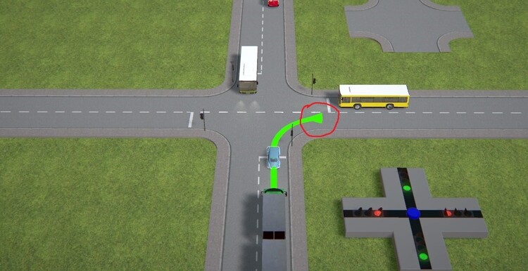

  22. Hallo @Neo, bei Kreuzungen für den Straßenverkehr ist es häufig notwendig, Gleiskontakte, obwohl sie auf verschiedenen Spuren liegen, so zu platzieren, das Fahrzeuge sie berühren, obwohl sie gerade andere Spuren befahren. Hier mal ein Beispiel: Der Audi TT fährt mit V = 50 km/h auf die Kreuzung mit der Ampel auf "grün" zu. Auf der Gegenspur als Linksabbieger befindet sich ein langer Bus, der gerade losfährt. Deshalb reduziert der Audi TT über die EV die Geschwindigkeit auf 20 km/h, damit der lange Bus ausreichend Zeit hat die Kreuzung zu verlassen. So ist es programmiert und gewollt. Das ganze hat nur den Nebeneffekt, das auch Fahrzeuge, die nicht auf der Spur fahren, auf der sich der Gleiskontakt für die Linksabbieger befindet, dieses Ereignis auslösen. Hier könnte man es ja vielleicht noch verstehen, da der grüne LKW den Gleiskontakt fast vollständig abdeckt. Der LKW fährt aber geradeaus und biegt nicht links ab, wo sich eigentlich der Gleiskontakt befindet. Hier jedoch nicht mehr. Der LKW biegt rechts ab. Allein der Reifen des LKW auf der Spitze des Gleiskontaktes für Linksabbieger löst schon ungewünscht das Ereignis aus. Ist es möglich, das bei Gleiskontakten auch nur dann Ereignisse ausgelöst werden, wenn die Fahrzeuge tatsächlich auf der Spur fahren, auf der sich auch der Gleiskontakt befindet? Dies ist zwar nur ein Beispiel, aber dieser Effekt hat deutlichen Einfluss auf die gesamte EV-Steuerung. Dann darf man sich auch nicht wundern, wenn Fahrzeuge sich anders verhalten, als es die EV-Programmierung vorsieht. Es werden dadurch Ereignisse ausgelöst, die nicht gewollt sind. VG, Hawkeye
