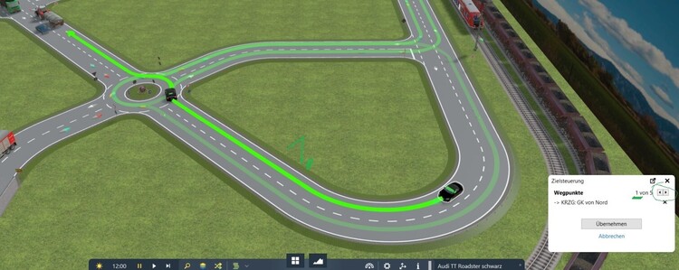

  1. Hallo @gmd, das Thema ist bekannt. Die Zielsuche per EV funktioniert genauso wie die manuelle Auswahl. Es werden 5mögliche Routen errechnet, sortiert und dann der kürzeste Weg gewählt. Deshalb lässt sich diese Routenberechnug laut @Neo auch nicht in Echtzeit abbilden. VG, Hawkeye
  2. Hallo @gmd, die Antworten sind immer nur so gut, wie die Frage, die gestellt wurde.
  3. track.name
  4. Hallo @gmd, das sind die möglichen Ziele, die du manuell auswählen kannst. Diese transparenten Spuren hast du also nicht ausgewählt. Die Auswahl erfolgt in Fenster Zielsteuerung . VG, Hawkeye

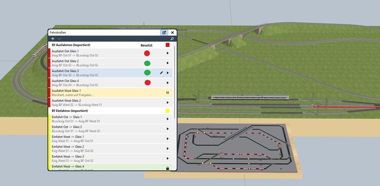

  8. Hallo @Neo, aufgrund der Diskussion mit Andreas vielleicht ein alternativer Vorschlag. Möchte man eine inaktive Fahrstraße manuell auswählen, erhält man erst dann die Information, das die gewählte Fahrstraße "blockiert" ist, wenn man versucht sie zu aktivieren. Das kann manchmal frustrierend sein, weil man den Grund dafür nicht sofort erkennt. Kann das Fahrstraßenfenster nicht um eine Spalte ergänzt werden, die anzeigt, ob eine Fahrstraße aktivierbar ist ("besetzt = rot" ist oder "frei = grün"). Dann wüsste man sofort, ob die Fahrstraße durch ein Fahrzeug blockiert wird oder nicht. Oder besser noch "Aktivierbar" ? Als Anzeige der Funktion "Fahrstraße kann aktiviert werden" (true = grün, false = rot) Das würde dann wohl auch gesperrte Weichen einschließen. Hier mal als Beispiel: Das würde zumindest die Auswahl von tatsächlich aktivierbaren Fahrstraßen erleichtern. Nur so ein Gedanke. VG, Hawkeye

  10. Hallo Andreas, "belegt" und "unbelegt" sind keine Zustände, sondern eine einfache Prüfung mit vorhandenen Funktionen. Daraus ergibt sich, ob (bei Anforderung) eine Fahrstraße aktiviert werden kann (Zustand = 3), oder blockiert wird (Zustand = 1). Hawkeye

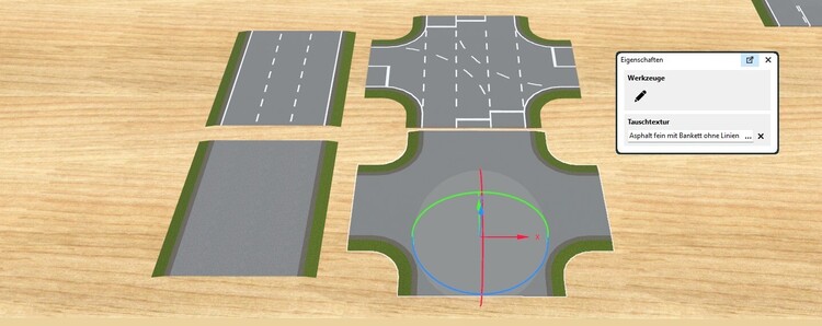

  20. Hallo, erstmal wünsche ich allen ein frohes neues Jahr. Hallo Neo, da hierauf keine Reaktion gekommen ist, hatte ich Anfang Dezember (5.12) zwei Texturen (in V8.5) final hochgeladen. Diese Texturen entsprechen den Texturen von @BahnLand für Asphalt fein und grob, nur OHNE Linien. C3D5A38B-EF73-4D47-90B9-88D2C394E91F 69EFCD66-FC4D-43C7-A1C8-EF739B3218C6 @Neo, kannst du die bitte noch freigeben, oder ist damit etwas nicht ok.? VG, Hawkeye

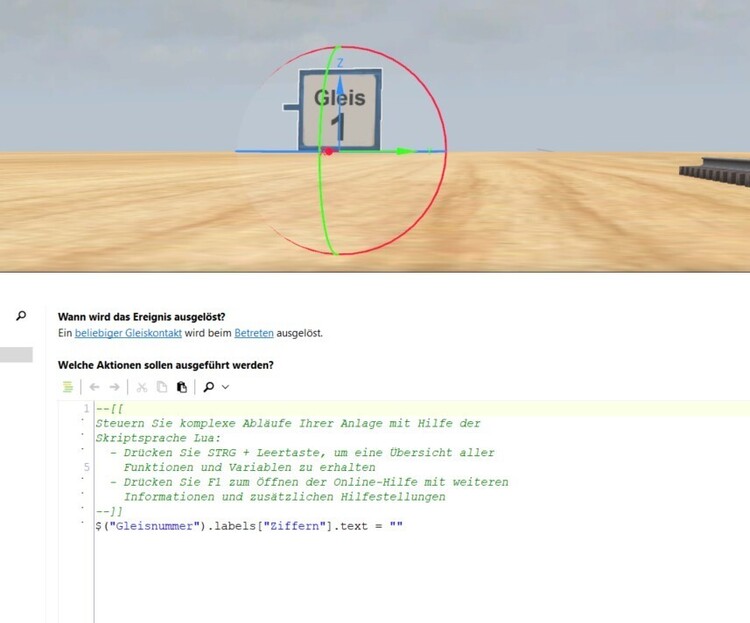

  21. Das ist bei mir auch manchmal vorgekommen, aber ich habe es abstellen können. Es kann daran liegen, das die Einstellung autoAcceleration = false fehlt, wenn ein Fahrzeug anhalten soll. Hier zum Vergleich aus meinem (neueren) Skript. Erst wenn die Fahrzeuge wieder losfahren sollen, dann muss sie wieder eingeschaltet, also auf "true" gesetzt werden. Ob das aber der einzige Grund für das Verhalten des "grünen Jaguar" ist, kann ich schwer abschätzen, da du ja sehr viel individuelle Änderungen vorgenommen hast. Diese habe ich mir jetzt nicht im einzelnen angeschaut. Aber vielleicht hilft dir dieser Tipp ja schon weiter. VG, Hawkeye
  22. Ich kann mich auch irren, aber wenn man sich die 5 Vorschläge in der manuellen Routenauswahl anschaut, dann scheint das Studio die 5 möglichen Routen nach der Länge zu sortieren und mit 1 die kürzeste und bei 5 die längste Route anzubieten. Per EV kann nur eine Route definiert werden und das scheint immer die kürzeste zu sein.
