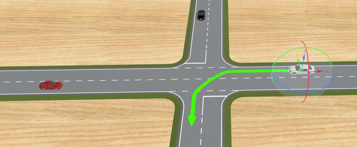

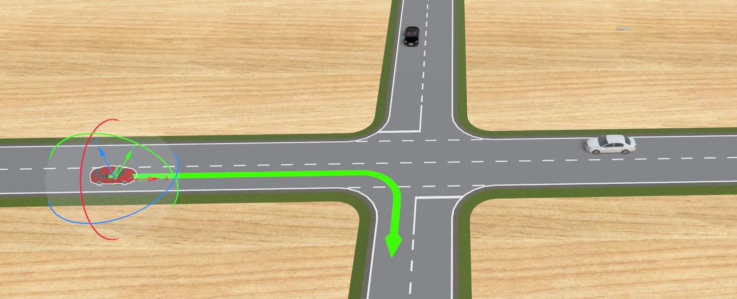

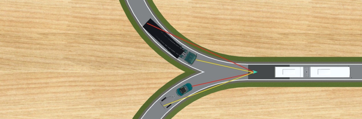

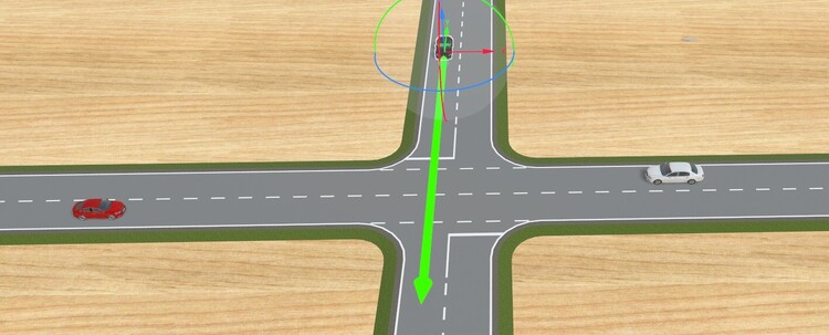

  9. Genau, es geht um die Fahrstrecke von Fahrzeugspitze bis zum Kontakt. Die grünen Stecken in den folgenden Bildern werden von vehicle:isheadingTowards(contact) bei Aufruf der Funktion intern ermittelt, stehen uns aber noch nicht zur Verfügung. Bisher ermittle ich die Distanz (rot) nur annähernd genau linear mit Lua. (bzw. Vorderkante/ Hinterkante der Fahrzeuge -> siehe nächstes Bild) Für die gestellte Aufgabe benötige ich einigermaßen genau die Strecken rot und gelb der Fahrzeuge , die auf denselben Kontakt zufahren und das zum gleichen Zeitpunkt. Über die aktuellen Geschwindigkeiten lässt sich dann ermitteln, welches Fahrzeug den Kontakt zuerst erreicht und welches ggf. abgebremst werden muss, um eine Kollision zu vermeiden. VG, Hawkeye

  11. Hallo @Neo , mal vorsichtig gefragt, wann gibst du den Zugriff auf die Strecke bei dieser Funktion frei? Ich probiere jetzt schon eine ganze Weile an dem Thema "Schnittstelle von Fahrspuren". Die erforderlichen Längen (Vorderkante/Hinterkanten der Fahrzeuge) ermittle ich bisher nur linear, was gerade bei den unterschiedlichen Kurvenradien an Kreuzungen zu verfälschten Ergebnissen führen kann. Auf der Testanlage macht das noch keinen Unterschied, da hier beide Spuren den gleichen Fehlbetrag erzeugen. Hierzu auch mal eine erste Anlage dazu: Test Schittstelle Spuren.mbp Ziel ist es, wenn Fahrzeuge auf Kollisionskurs sind, ein Fahrzeuge rechtzeitig vor der Schnittstelle (rot) so abzubremsen, das die Kollision vermieden, aber trotzdem der Verkehrsfluss kaum beeinträchtigt wird. Ein Fahrzeug zu beschleunigen wäre auch eine Alternative (z.B. bei einer Autobahnauffahrt). Das ist aber erst einer der nächsten Schritte und jetzt noch nicht Thema. Bisher verfolge ich den Ansatz über die Zeiten t der Fahrzeuge bis zum Ziel. Das wird aber bei sehr niedrigen Geschwindigkeiten problematisch, da bei V -> 0 t unendlich wird. Alternativ wäre der Ansatz über die Reststrecke. Der Ansatz berücksichtigt dann aber nicht, ob ein Fahrzeug weiter entfernt ist und das Ziel aufgrund seiner höheren Geschwindigkeit doch früher erreichen würde. An einem Kompromiss arbeite ich noch. (z.B. Wenn für ein Fahrzeug gilt V = 0 , dann ermittle t über die Zeit für die Beschleunigung von 0 auf 50kmh) Wer Ideen oder Anregungen dazu hat, immer raus damit. VG, Hawkeye

  25. Hallo @EASY , das habe ich eigentlich versucht mit den Bildern der Testanlage oben darzustellen. Treffen Fahrzeuge an zwei zusammenlaufende Spuren aufeinander, dann wirkt die Fahrphysik des MBS noch nicht, solange sich die Fahrzeuge noch auf den getrennten Spuren befinden. Das führt zu unschönen Kollision. Auf der Testanlage oben ändern Fahrzeuge bei solchen Kollisionen sogar ihre Fahrtrichtung, so das man manuell eingreifen und einzelne Fahrzeuge wieder neu positionieren muss. Durch die Geschwindigkeiten und die Reststrecke der Fahrzeuge zum selben Zeitpunkt kann ich ermitteln, welches der Fahrzeuge A oder B zuerst am „Treffpunkt“ also dem Zielkontakt ankommt und daraus berechnen, wie weit das andere Fahrzeug z.B. Fahrzeug B abgebremst werden muß, damit es sich hinter Fahrzeug A „einreiht“, ohne das beide kollidieren. Oben im Bild z.B.: Der rote Bus auf der Geraden und der blaue Bus in der Kurve fahren jeweils 50km/h. Beide sind auf Kollisionskurs. Die Zeit zum Schnittpunkt wird für beide berechnet und das Fahrzeug mit der höheren Fahrzeit zum Ziel (z.B.: B) wird auf eine Geschwindigkeit abgebremst, die es ermöglicht, das es mit einen Abstand von ca. 3-5m hinter dem ersten Fahrzeug (A) den Zielkontakt erreicht. Sollte sich hinter dem roten Bus noch ein Fahrzeug C befinden, soll C dann auch, falls notwendig, entsprechend abgebremst werden. Fahrzeug B soll sich dann also zwischen A und C einreihen. Im Prinzip muß ich nur noch die Streckenermittlung optimieren, die ist mit noch zu ungenau. VG, Hawkeye
