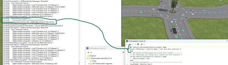

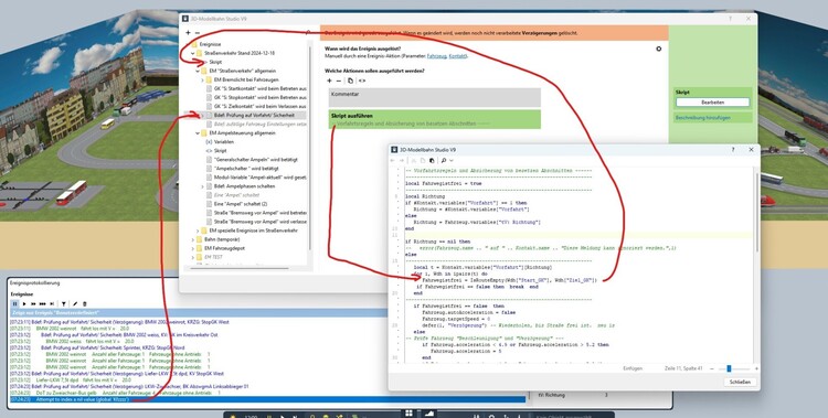

  12. Hallo Neo, ich habe zwar auf die schnelle keine Fehlermeldung mit Zeilennummer erzeugen können, aber ich denke die Problematik kann ich mit diesem Beispiel erklären. Ich habe in einem Skript einen Fehler eingebaut. Bei Ausführung wird im Ereignisprotokoll das "fehlerhafte" Ereignis angezeigt. Das ist aber nicht das Skript, in dem sich der Fehler tatsächlich befindet, sondern das Ereignis von dem aus das fehlerhafte Skript aufgerufen wurde. Deshalb stimmen dann die Zeilennummern (wenn angegeben) in dem Ereignis nicht, da die Zeilen des fehlerhaften Skripts bis zum Fehler wohl dazu addiert werden. VG, Hawkeye

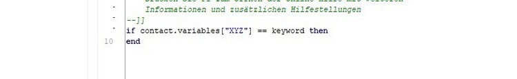

  16. Ich denke mal, nur ein Skript zu erstellen, reicht nicht. Dir fehlt ein auslösendes Ereignis, das dein Skript aufruft. VG, Hawkeye
