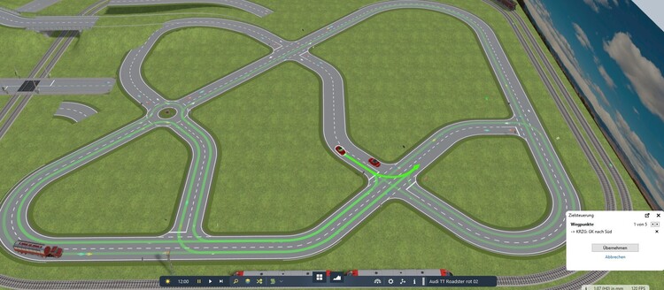

  1. Warum? Das bei der manuellen Zielauswahl mehrere Routen angeboten werden müssen ist mir klar. Da möchte ich ja auch eine Auswahl haben. Aber, hierbei handelt es sich um eine gewollte zufällige Zielauswahl. Drei Richtungen sind möglich, wähle eine zufällige Richtung davon. Dann ist es doch egal, ob das Fahrzeug tatsächlich abbiegt oder doch geradeaus fährt. Wenn das Studio eine mögliche Route gefunden hat, sollen es diese auch nehmen ohne weitere Wege/Routen zu prüfen. Das muß doch möglich sein. z.B. als neue Funktion RandomTarget
  2. DA lässt sich bestimmt was machen, indem man den Suchradius einschränkt.
  3. Ja, das habe ich anhand deines ersten Beitrags schon verstanden.
  4. Hallo Götz, Das scheint es auch zu sein. Danke Götz! @Neo gibt es da nicht eine Möglichkeit, das man das erste Ziel (den kürzesten Weg) direkt abfragen kann z.B als target(1) o.ä. ohne das eine weitere Berechnung weiterer Routen stattfindet? Die Reihenfolge der 5 möglichen Routen scheint der Länge des Fahrweges zu entsprechen "1" ist die kürzeste Route, "5" ist die längste Route. VG, Hawkeye

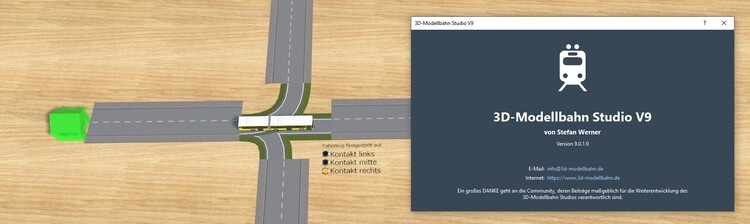

  5. Oder anders ausgedrückt. Die Fahrzeuge scheinen für Sekundenbruchteile eine andere x,y-Position einzunehmen.
  6. Hallo @Neo, in der Anlage oben habe ich ein starkes störendes Ruckeln. Der Versuch, das in einem Video abzubilden hat nicht funktioniert. Deshalb habe ich die Ereignisse "auseinander genommen" und den Auslöser für das Ruckeln lokalisieren können. Es tritt immer auf, wenn ein Fahrzeug die Gleiskontakte mit der Farbe "Cyan" betritt. Das sieht teilweise aus, als wenn das Fahrzeug auf eine Bordsteinkante auffährt. Es ruckeln dann aber alle Fahrzeuge auf der Anlage mit! Die Ereignisse, die dieser GK auslöst, habe ich auf ein Minimum reduziert und als Auslöser die Zielzuweisung lokalisiert. Sie gibt den Fahrzeugen, die auf eine Kreuzung zufahren, eine zufällige Richtung von maximal drei Möglichkeiten. Wenn ich die Zielzuweisung wegnehme, ist das Ruckeln weg. Hier nochmal die Anlage, in abgespeckter Version mit nur 3 Fahrzeugen auf der Strecke. ( Die anderen sind im Depot) V9-Ruckeln am Gleiskontakt.mbp VG, Hawkeye

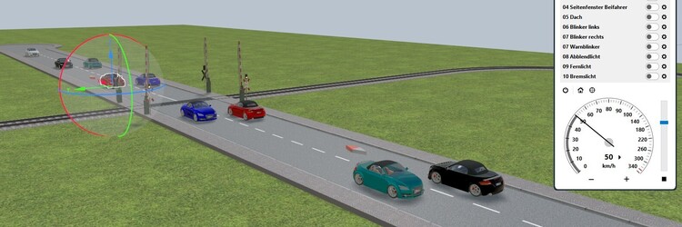

  8. Hallo, jetzt kommt der Stresstest für die Steuerung des Straßenverkehrs. Ich habe mal eine kleine Anlage mit allen möglichen Varianten erstellt. Links der "Stadtbereich" mit einer Kreuzung, einem Abzweig (jeweils mit Ampel) und einem Kreisverkehr. Rechts der "Landstraßenbereich" mit Kreisverkehr, und je zwei Kreuzungen und Abzweige mit Stopschild und "Vorfahrt achten". Getrennt sind die Bereiche durch den zweispurigen Bahnübergang. Die Fahrstraßen der beiden Züge werden gelegentlich per zufälliger Zeitsteuerung aktiviert und fahren erst nach dem Schließen der Schranken los. Staus sind beabsichtigt und sollten sich nach einer Weile von selbst auflösen. Manuelles Eingreifen ist nur in ganz seltenen Fällen notwendig. Ein Problem habe ich aber noch nicht ganz lösen können. Die Absicherung des Bahnübergangs bei Staus. Hier kann das ein oder andere Fahrzeug dann doch etwas "Zug" bekommen. V9-Straßenverkehr 01.mbp Die Anlage verwendet Dummy-Anhänger an jedem Fahrzeug. Diese sind nur als Entwurf hochgeladen und stehen bis ca. Mitte Januar 2025 zu Verfügung. Das Hindurchfahren durch vorausfahrende abbiegende Fahrzeuge an den Kreuzungen wird jedenfalls ganz gut durch die Dummy-Anhänger verhindert. Was mich allerdings wundert, ist die niedrige FPS-Rate. Auf der Anlage steht doch noch gar nichts drauf. VG, Hawkeye
  9. Hallo Götz, das ist eigentlich gar nicht notwendig. In diesen Situationen, wie hier am Bahnübergang oder bei Ampeln halte ich die Gleiskontakte sowieso für völlig ungeeignet. Genau, das ist auch meine Lösung. Eine versteckte Spur, die man ausblenden kann. Anhand der Länge des "Bremsweges" wird die Verzögerung berechnet, damit ein Fahrzeug, das die Spur betritt, wenn der BÜ schließt, noch an der Haltelinie anhält. Fahrzeuge, die schon auf der Spur stehen, wenn das gelbe Signal aufleuchtet, fahren dann noch über den BÜ ohne anzuhalten. Gleiskontakte braucht man an dieser Stelle dann gar nicht mehr. Hier mal ein Beispiel: Bahnübergang ohne GK.mbp Die Routine habe ich eigentlich für Ampelkreuzungen erstellt. Sie lässt sich hier aber auch wunderbar anwenden. VG, Hawkeye
  10. Hallo Andreas, genau das ist eine Einstellung, die dir gefehlt hat. Sollen die Fahrzeuge auch haben. Darauf ist der Abstand vom Gleiskontakt zum Halt vor dem Andreaskreuz als Bremsweg abgestimmt. Veränderst du die Werte, z.B. höhere Geschwindigkeit, oder verringerst du die Verzögerung, dann halten die Fahrzeuge auf oder hinter dem Bahnübergang. Doch, aber man sieht es kaum, weil die Animation das gelbe Signalanzeige nicht sofort anzeigt. Hier ein paar Stop's der EV mit 0,5 s Verzögerung. VG, Hawkeye
  11. Hallo Andreas, ich habe mir deine Anlage zwar nicht angesehen, aber diese Anforderungen erfüllt das folgenden Beispiel. Bahnübergang.mbp Nachteil, alle Fahrzeige müssen eine konstante Geschwindigkeit für den Abstand des Gleiskontaktes vor dem Bahnübergang haben. Wenn du das nicht möchtest, dann bleibt nur der Weg über eine Bremswegsteuerung. VG, Hawkeye

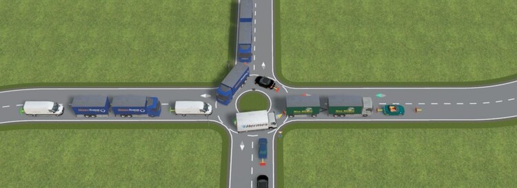

  19. Hallo, Das ist noch nicht optimal, Ja, das ist es! Mit _WheelSet0 und _WheelSet1 (ohne _Coupler0) komme ich dem Ziel schon sehr nahe. Jetzt noch optimieren. Die Lage diese Punktes entscheidet an den Schnittstellen von verschiedenen Spuren, wann das nachfolgende Fahrzeug auf der anderen Spur losfährt. @Neo, würdest du so ein Dummy -Objekt für Fahrzeuge denn in den Katalog mit der Eigenschaft "Im Simulationsmodus unsichtbar" aufnehmen? VG, Hawkeye
  20. Hallo, an alle Blenderexperten, ich versuche einen Dummy -Anhänger für Fahrzeuge zu bauen, bei dem das MBS das Zentrum des "Fahrzeuges" nicht selbst ermittelt. Beim Lade ins MBS werden aber weder die Lage der Kupplungen noch die Lage des in Blender festgelegten Zentrums übernommen. Das man das Zentrum und die Lage der Kupplungen beeinflussen kann zeigt der Gelenkbus und sein Nachläufer. Die Frage ist, wie geht das? VG, Hawkeye
  21. Hallo Ronald, Das ist richtig, die Steuerung ist noch nicht ganz optimal. Ich bin dabei, noch ein paar kleine Fehler zu beseitigen. Die SX1 als Dummy-Anhänger zu benutzen ist eine Lösung von mir, um auf dem Bremskontakt das Durchfahren von nachfolgenden Fahrzeugen zu verhindern. Sie sind aber kein Allheilmittel und es funktioniert bei kurzen Fahrzeugen auch nur bedingt in einem sehr kleinen Rahmen. Hier müssen die Spuren der Kreuzung/ des Abzweiges und die Lage des Stoppkontaktes sehr genau zusammenpassen und aufeinander abgestimmt sein. Auf deinem Bild sieht man, das einige Fahrzeuge keinen SX1 (roter Kreis) als Anhänger haben. Hat das linksabbiegende Fahrzeug einen SX1 als Anhänger? Wenn nein, dann gib ihm einen, wenn ja, dann schiebe den Stoppkontakt für die Linksabbieger ein klein wenig weiter nach rechts, bis es passt. Der SX1 ist nur eine temporäre Lösung, weil er einen Antrieb hat, der auch zufällig und unbeabsichtigt eingeschaltet werden kann. Dann schiebt der SX1 die Fahrzeuge zusätzlich über die Straßen. Die Antriebe der SX1 müssen immer ausgeschaltet sein. Ich teste gerade einen Dummy-Anhänger ohne Antrieb, der per Animation auf verschiedene Fahrzeuge eingestellt werden kann. Dauert aber noch. Mit den neuen Möglichkeiten in der V9 sind wir bei der Verkehrssteuerung aber schon einen großen Schritt weitergekommen. Trotzdem ist alles noch in der Testphase, und es muss noch viel ausprobiert werden. Und danke für deine Reaktion und dein Feedback. VG, Hawkeye

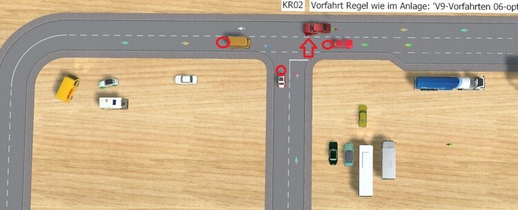

  22. Hallo Bahnland, ja, natürlich. Ich lebe selbst direkt an einem kleinen Kreisverkehr, der in unser Wohngebiet führt. Und die Busse oder gerade LKW mit Anhänger fahren manchmal sehr sportlich in den Kreisverkehr ein, so dass man zum Bremsen gezwungen wird. Aber im MBS lassen sich dann solchen Situationen , wenn Busse und Fahrzeuge mit Anhängern stecken bleiben, nicht ohne manuelles Eingreifen auflösen. Das möchte ich möglichst vermeiden. VG, Hawkeye
  23. Hallo Eggu, ich habe den Kreisverkehr nochmal separat betrachtet. Mit den zusätzlichen blauen Gleiskontakten und vielen Vorfahrtslisten ist ein für mich ganz passables Ergebnis herausgekommen. Hier der Stresstest. V9 - nur Kreisverkehr.mbp Das Fahrzeuge im Kreisverkehr anhalten müssen, möchte ich aber vermeiden. VG, Hawkeye
