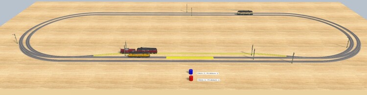

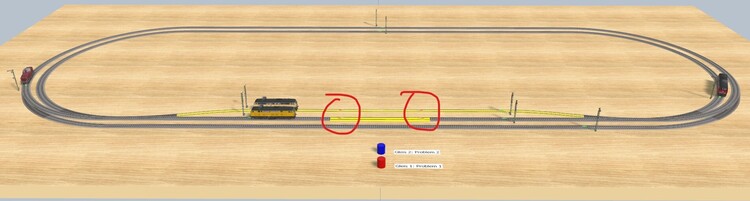

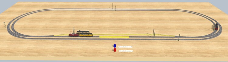

  2. Dann musst du dir die ideale Kombination von Annäherungsgeschwindigkeit und Verzögerung selbst ermitteln. Hierzu eine Teststrecke. Teststrecke Verzögerung.mbp Die Geschwindigkeit wird per Zufall in der EV eingestellt. Die Verzögerung kannst du mit den blauen Schaltern (-)/ (+) um jeweils 0,1 m/s² verändern. Viel Spaß beim Ermitteln deiner optimalen Einstellungen. VG, Hawkeye
  3. Hallo @alexander42, damit wirst du leider nicht weit kommen. Ein ankommendes Fahrzeug reagiert nur in einer begrenzten Entfernung auf einen Gleiskontakt. Diese hat @Neo mal soweit ich mich erinnere mit ca. 150m im Maßstab 1:1 angegeben und gilt nur für Geschwindigkeiten bis etwa max. 80 kmh. Mit diesen Werten kannst du ermitteln, das du etwa eine Verzögerung von ca. 2,0 m/s² benötigst damit der Zug den Gleiskontakt nicht überfährt. Da bleibt nur ausprobieren, wie weit du mit deiner Verzögerung bei der Annäherungsgeschwindigkeit von xy kmh heruntergehen kannst. Anders sieht es aus, wenn ein Fahrzeug die Annäherungsstrecke zum Gleiskontakt (häufig bei Straßenfahrzeugen) schon überschritten hat, und dann der Gleiskontakt umschaltet. Dann fährt das Fahrzeug mit seiner eingestellten Verzögerung immer über den Gleiskontakt hinaus, weil dann der Bremsweg gegenüber der Annäherungsstrecke immer größer ist. VG, Hawkeye

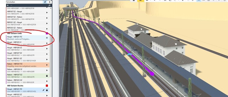

  5. Hallo Zusammen, habe mich auch mal mit dem Thema beschäftigt. In einem anderen mittlerweile geschlossenen Thread wurde schon viel darüber diskutiert. Hier mal eine Lösung, in der das Signal der Fahrstraße erst auf "Fahrt" geschaltet wird, nachdem der Bahnübergang geschlossen ist. Aber @Phrontistes hat nicht unrecht, das es schwierig ist, den Zustand einer Fahrstraße mit einem auslösenden Ereignis abzufragen. Eine Fahrstraße wird mit Zustand 3 freigegeben, wenn die Strecke frei ist, und auch alle (animierten) Weichen (Zustand=2, bei ablaufender Animation) gestellt sind. Das Ereignis "Fahrstraße wird aktiviert/deaktiviert" wird aber nur bei den Zuständen 3-Aktiv und 0-Inaktiv ausgelöst, aber nicht für die Zustände 1-Blockiert oder 2- Wartend. Einen Bahnübergang in die Schaltung einer Fahrstraße zu integrieren, ist nicht ohne weiters möglich, da es sich um eine Animation eines Objektes (Schranke) handelt, das kein Teil einer Fahrstraße ist. @Neo Über eine Kontaktpunkt würden die Fahrstraße aber schon aktiv sein, das Signal auf "Fahrt" stehen und der Zug losfahren, bevor die Schranken geschlossen sind. Schranken müssten als animierte Weichen ausführt werden, um sie als Gleisstück in eine Fahrstraße einbinden zu können. Hier mal eine einfache Lösung. Fahrstraße am BÜ freigeben.mbp VG, Hawkeye

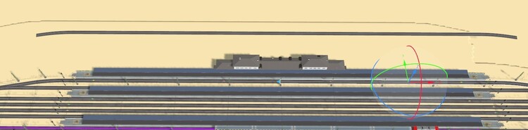

  6. Ich tippe auf Berlin-Lichtenberg. Da passt die Lage und das Abstellgleis. Die Gleise links unten führen zum Berliner-Ostkreuz. Der Hauptbahnhof ist aber noch ganz schön weit weg.😉 VG, Hawkeye

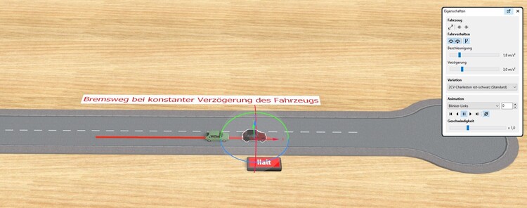

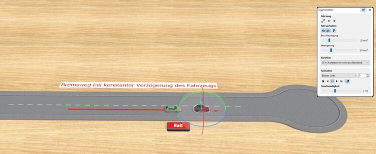

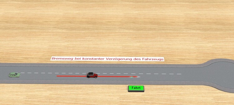

  12. Hallo Zusammen, kommt darauf an, wann die Umschaltung am Schalter erfolgt. Das Problem hierbei ist der Unterschied zwischen Bahn und Straßenverkehr. Bei der Bahn sind konstante Werte für Beschleunigung und Verzögerung sinnvoll anwendbar, nicht aber im (simulierten) Straßenverkehr. Hier wären situationsbedingt immer variable Werte für Verzögerungen erforderlich. Beispiel: Die rote Linie ist der Bremsweg bei der konstanten Verzögerung des Fahrzeugs. Steht der Schalter auf "Halt" und das Fahrzeug befindet sich noch vor dem Beginn der roten Linie, dann bremst das Fahrzeug auch planmäßig am GK. Der Bremsweg mit der konstant eingestellten Verzögerung reicht also aus. Schaltet man jedoch erst um, wenn sich das betreffende Fahrzeug innerhalb der roten Linie befindet, dann fährt es eben mit seiner konstant eingestellten Verzögerung über den Kontakt hinaus. Der Bremsweg ist der gleiche wie vorher, nur später ausgelöst. Damit das Fahrzeug auch in diesem Fall am GK anhalten sollte, müsste die Verzögerung für den verkürzten Bremsweg bis zum GK im Moment des Umschalten des Schalters neu berechnet werden. Das geht nur über die EV. Es ist fraglich, ob der Wunsch nach einer Deaktivierung/ Aktivierung von Gleiskontakten wirklich eine Verbesserung darstellen würde. Es würden dadurch wohl nur neue zusätzliche Probleme entstehen. Das bisherige Angebot über das Schalten der "automatischen Beschleunigung/Verzögerung" in der EV erzielt doch den gleichen Effekt. VG, Hawkeye

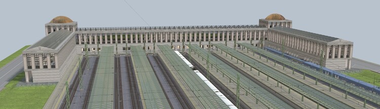

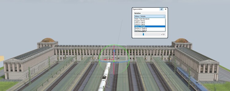

    Hallo Walter, das gibt es doch schon, z.B. dieses Gebäude "Bahnhofshalle" von @hubert.visschedijk: Die einzelnen Gebäudeteile sind als Variationen verfügbar. Einfach machen. VG, Hawkeye

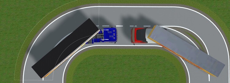

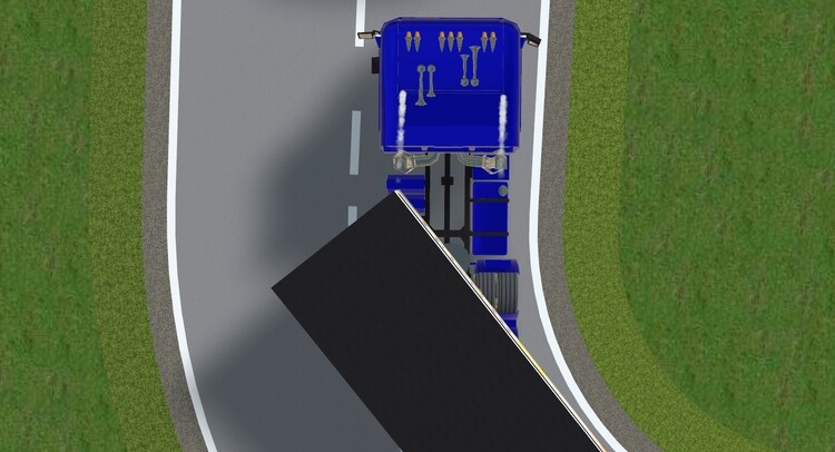

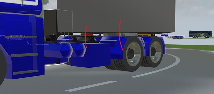

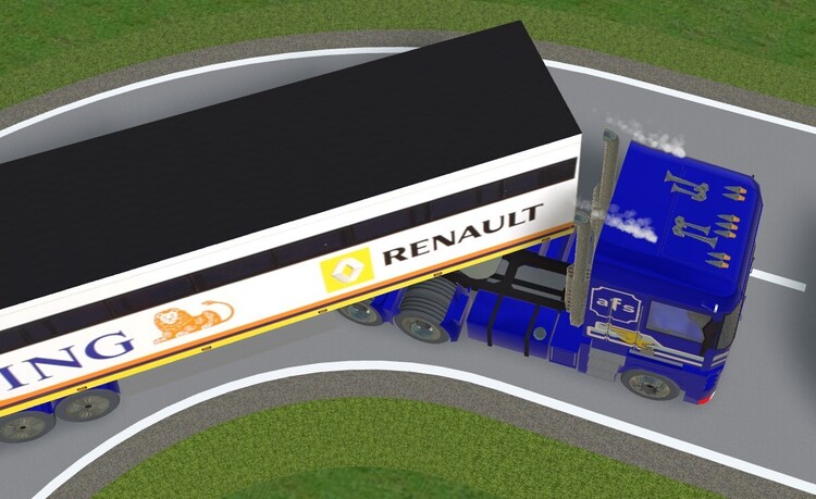

    Hallo @SualokinK, deine Sattelauflieger schwenken in Kurven etwas merkwürdig aus. Hier mal im Vergleich zu einen andere Sattelauflieger. Da scheint etwas mit dem Drehpunkt nicht zu stimmen. VG, Hawkeye

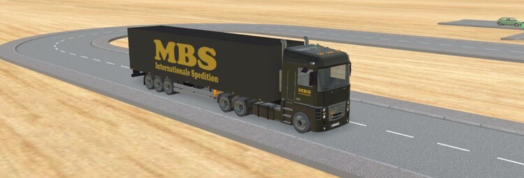

    Hallo @SualokinK, schickes Teil und schöne Variationen. Wieviel Gigabyte passen denn in den Auflieger rein. VG, Hawkeye

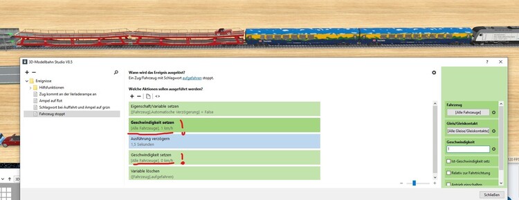

    Hallo @Micha53, bin zwar nicht @Goetz, kann aber auch etwas beitragen. Die losfahrenden Züge reagieren nicht auf die Fahrstraßen, sondern auf eine falsche versteckte Anweisung in einer (oder mehreren? ) Schranken. Diese Anweisung setzt die Geschwindigkeit aller Fahrzeuge auf der Anlage auf 20kmh. Es soll aber nur der Auslöser losfahren. Ob das noch in anderen Ereignissen versteckt ist, überprüfe das aber bitte selbst. VG, Hawkeye

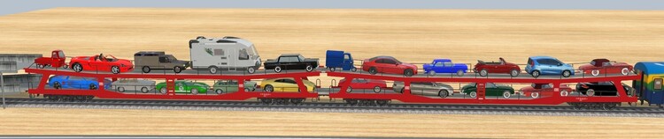

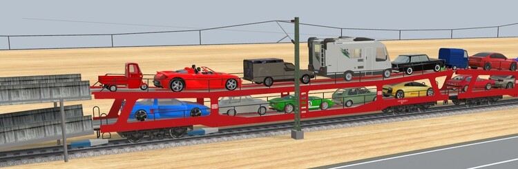

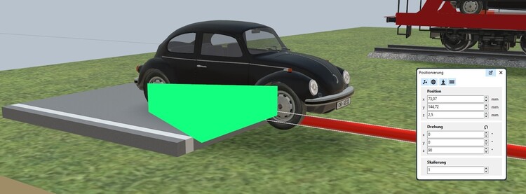

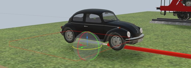

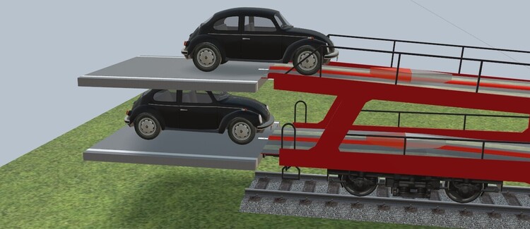

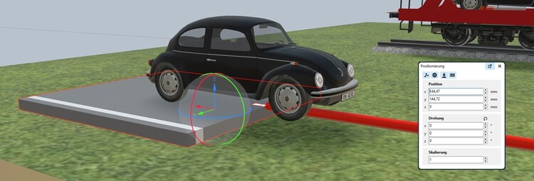

  25. Hallo @jloos, sieht gut aus. Aber die Wagen gleich zu überladen, .... Soll das eine Belastungsprobe sein. Beim Beladen aber bitte auch den Abstand zur Oberleitung beachten. Ich habe mir dafür aus einem Straßenstück und einem Übergang einen Straßenübergang als Gruppe gebastelt und als eigenes Modell gespeichert. Die virtuelle Spur raste daran auf der Höhe der Straßenspur ein. Und die Gruppe auch in der richtigen Höhe an eine virtuelle Spur. Kann man immer gebrauchen. VG, Hawkeye
