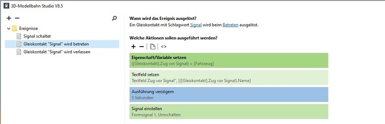

Auslöser bei „Signalstellung hat sich geändert“: Gleiskontakt und Fahrzeug wären auch schön zu haben
Anscheinend braucht er doch… Sein Motorfahrzeug ist die aktive Lok. Genau die erhält er doch auch in meinem Beispiel. (In welchem sie auch am Ende des Zuges steht und nicht vor dem Signal.) VG, Hawkeye

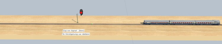

Dann ist es ja noch einfacher mit einem Schlagwort, wenn du den GK des Signals betritts. Die im GK vergebene Variable gilt dann auch für das Signal. Zug startet mit 5s Verzögerung.mbp VG, Hawkeye

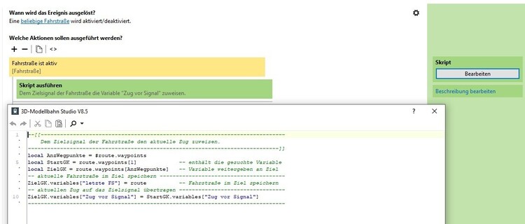

Hallo @Phrontistes, ich glaube, das du hier einen Gedankenfehler eingebaut hast. Denke etwas „anders“. 😉 Du möchtest das Fahrzeug ermitteln, das gerade auf ein Signal zufährt, ob es dort hält (weil HP0) oder nicht. Und wenn du, wie du schreibst, … dann kannst du dem Zielsignal der Fahrstraße auch den Zug zuweisen, der gerade auf dem Weg zum Zielsignal ist. Und das Fahrzeug dem du deine Rußpartikel verpassen möchtest, ist auch immer die Referenz des Zuges (aktive Lok) egal an welcher Position, ob vorne oder hinten ihm Zug. Wenn eine Fahrstraße auf „aktiv“ schaltet, dann kannst du das Zielsignal in Lua ermitteln und den Zug schon dem Zielsignal als Variable übergeben, bevor der Zug dort ankommt. Es kann auch nur einen geben. VG, Hawkeye

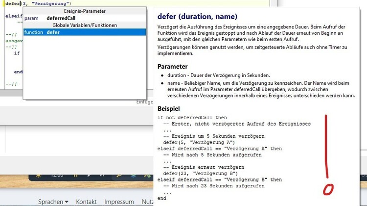

mein script geht nicht
Ja, deine beiden deferredCall -Anweisungen sind falsch. Das entsprechende Tor wird schon geöffnet, aber auch sofort wieder (ohne Verzögerung!) geschlossen. VG, Hawkeye

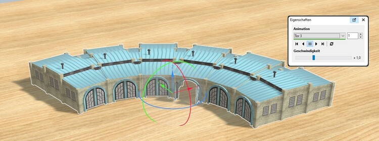

Hallo @jloos, Welchen Lokschuppen verwendest du denn? Der Lokschuppen mit 6 Türen hat für jedes Tor einen eigenen Animationsnamen. z.B. ["Tor 3"] und nicht ["Tore"] Vielleicht liegt es daran. VG, Hawkeye
