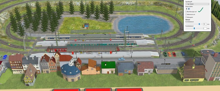

Kontaktdistanz nach dem Laden einer Anlage
Hallo Phrontistes, das ist aber ein bekannter Effekt, der eigentlich dann auftritt, wenn man an den Gleisen an denen die Signale stehen, etwas verändert. Mach mal folgenden Versuch. Stelle ein Signal auf ein Gleis und stelle einen Kontaktabstand z.B. 130mm ein. Jetzt schiebe den GK nach links. Die Einstellung "130" bleibt im Signal erhalten, obwohl sich der Abstand deutlich verringert hat. Setzt man dann ein neues Gleis an, und bewegt den GK nur unwesentlich wird sofort der Abstand "130" wieder eingestellt. Daher vermute ich, das bei dir an diesen Stellen ein Gleisstoß vorhanden ist und an den Gleisen wohl mal etwas verändert wurde. Und dieser Zustand dann auch gespeichert wurde. VG, Hawkeye

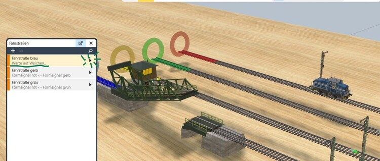

Fahrstraße.state=2 (lua)
Hallo @EASY, was ich auch noch nicht gewusst habe ist, dass der Zustand = 2 (Warten) sogar eindeutig im Fahrstraßenfenster angezeigt wird. Der Pfeil blinkt während der Wartezeit und es erscheint die Meldung " Warte auf Weichen ...". Man nimmt es aber nur bewusst war, wenn die Animationszeit entsprechend lang ist, wie z.B. bei der Klappbrücke von . . . . . @EASY Ein frohes neues Jahr wünscht, Hawkeye
Hallo @EASY, die Beschreibung dieses Zustandes ist etwas unglücklich formuliert. Mit „Weichen“ sind hier z.B. Drehbrücken oder Drehscheiben gemeint, die bei Aktivierung einer Fahrstraße erst einige Zeit benötigen, um die richtige Position für die Herstellung der Fahrstraße zu erreichen.Kommt also äußerst selten vor. VG, Hawkeye

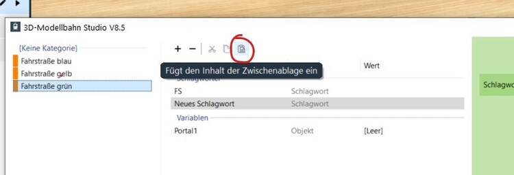

Sparschattenbahnhof
Hallo Easy, ein neue Schlagwort bei einer Fahrstraße erstellen, und dieses Schlagwort (aber nicht nur den Namen des Schlagwortes!) mit <Strg>+"c" in die Zwischenablage kopieren. Danach nur noch die anderen Fahrstraßen der Reihe nach auswählen und mit "Fügt den Inhalt der Zwischenablage ein" wird das neue Schlagwort vergeben. Sind nur 2 Klicks pro Fahrstraße -> 1. Fahrstraße auswählen und 2. Einfügen ... . Geht rasant schnell. VG, Hawkeye

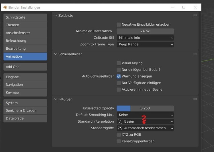

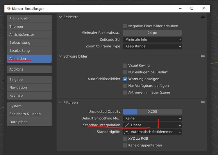

Die Animation wird ohne Abbremsen der Mühle fortgesetzt.
Google-Übesetzung: Modell eines Mühlentyps aus Kastilien-La Mancha. Einer von dem, was ich für die Riesen von Don Quijote hielt. Ich habe die Schwerter animiert. Aber wenn ich sie in das Programm lade, beschleunigt es mich und wenn es das Ende erreicht, verlangsamt es mich. Gibt es eine Möglichkeit, entweder in Blender oder in der Anim-Datei, die „Schleife“ glatt zu machen? Hallo @David Teide Überprüfe deine Blender Einstellungen für Animationen. Steht bei dir unter "Standard Interpolation ="Bezier" ? Versuche es mit der Einstellung: "Linear" Du wirst aber deine Animationsdaten nach dieser Änderung neu erstellen müssen. VG, Hawkeye

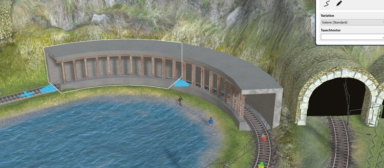

Neue Anlage Mattens ist nun Veröffentlicht
Hallo Markus, ich habe den Eindruck, das dir die Funktion "Pfad folgen" bei Spline-Objekten noch fremd ist. Diese Objekte lassen sich ganz einfach entlang von anderen Spline-Objekten wie den Schienen, (oder Straßen, etc. ) entlang bauen. Das Objekt auswählen, dann unter Eigenschaften die Funktion "Pfad folgen" anklicken und dann nacheinander alle Gleise, denen das Objekt angepasst werden soll. Hier ein Beispiel auf deiner Anlage. Mit dem Fahrdraht der Oberleitung geht das auch. VG, Hawkeye

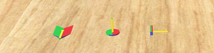

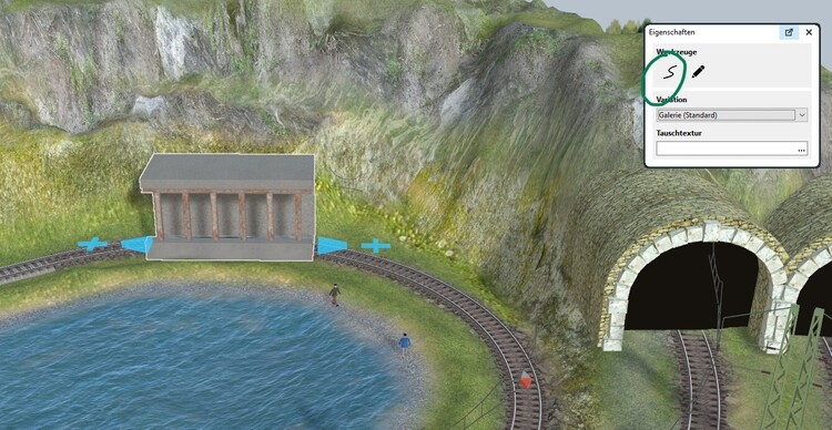

Modelle im Simulationsmodus „unsichtbar“ erstellen

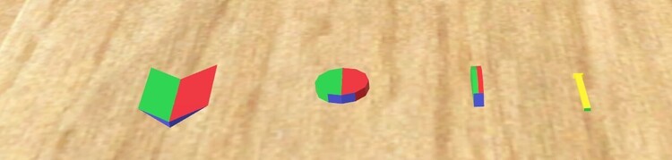

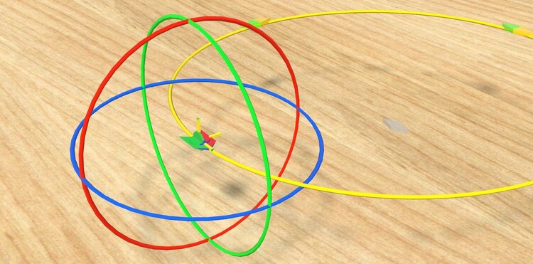

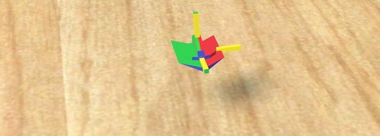

Hallo Eggu, nein, keine Loks und keine Spuren auf denen Loks fahren (zumindest nicht für die Rotationsbewegungen). Ich experimentiere gerade mit eigenen Dummys, die die Rotationsbewegungen unabhängig voneinander um die X-, Y- und Z-Achsen per Animation ausführen. Dieses Gebilde in der Mitte bestehen aus 4 verschiedenen Dummys. 1. von links Dummy "Rollen" (um X mit Antrieb), 2.tes von links Dummy "Gieren (um Z)", 2.tes von rechts Dummy "Nicken (um Y)", ganz rechts ist das "Source"-Objekt als Drehachse ausgebildet. Verknüpfte Katalog-Objekte mit diesem Source-Objekt lassen sich dann um die jeweiligen Achsen drehen. Hier als Beispiel jeweils die einzelnen Kombinationen mit nur einer Drehachse. von links nach rechts: Rollen (Rotation um die X-Achse), Gieren (um Z), Nicken (um Y) Per Kontaktpunkten (_CP_Source und _CP_Target) zusammengebaut, sieht das Ganze dann so aus. Sieht etwas bunt aus, hat aber den Sinn, das man erkennt, ob das ganze auch richtig zusammengebaut ist. Und das Basis-Dummy "Rollen" hat auch einen eigenen Antrieb. Deshalb auch die Farben grün für "Steuerbord" und rot für "Backbord" in Fahrtrichtung "vorwärts". Mit der richtigen Achse (gelb) verknüpfte Objekte, lassen diese sich somit um alle drei Achsen um 360° unabhängig von einander in jede beliebige Position drehen. Ist noch in der Testphase. Deshalb wollte ich ja auch gleich die Eigenschaft "im Simulationsmodus unsichtbar" mit verwenden. Geht aber nicht. VG, Hawkeye

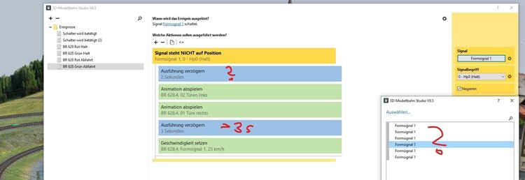

Probleme mit meiner neuen Anlage

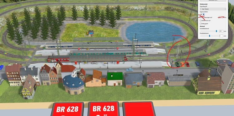

Na dann programmiere das doch auch so. Türen schließen dauert ca. 3 s, in der Zeit läuft die EV aber weiter! (Hat @Goetz aber oben auch schon geschrieben.) => 3s (für Türen) + 3 s (Warten) = 6s VG, Hawkeye
Hallo Markus, habe ich auch mal gemacht. Da was du programmiert hast wird, wie Götz schon festgestellt hat, auch genauso von der EV umgesetzt. Die Ursache warum die EV es nicht so ausführt wie du es dir vorstellst, liegt an deinen Signaleinstellungen. Du möchtest die Anfahrgeschwindigkeit und den Zeitpunkt des Losfahrens über die EV steuern. Dann müssen die Voreinstellungen am Gleiskontakt der Signale aber auch ausgeschaltet sein. Im Signal für die "rote" Lok ist bei 1-HP1 das Kästchen für "Beschleunigen auf" aus. -> ok. Im Signal für die "grüne" Lok ist bei 1-HP1 das das Kästchen für "Beschleunigen auf" aktiv. -> Der Zug fährt also sofort los und beschleunigt auf 80kmh. Dann spielt es keine Rolle mehr welche Verzögerungen oder Geschwindigkeiten du per EV einstellst. Die Türen schließen also nachdem der Zug losgefahren ist. DEINE VORGABE! Meinst du nicht es wäre auch besser, gleiche Objekte zu besseren Identifizierung mit verschiedenen Namen zu versehen. Bei großen Anlagen kommst du sonst ins Schwitzen. Du stellst dir aber auch immer selbst ein Bein. VG, Hawkeye
Hallo Zusammen, hier mal ein kleines Experiment mit fahrenden und gleichzeitigt rotierenden Objekten. (Die Dummys sind ausgeblendet.) VG, Hawkeye
Ich habe mir zum Testen ein paar Dummy‘s gebaut, die es ermöglichen Objekte per Verknüpfung mit den Dummy’s auf einer Spur fahren zu lassen und diese Objekte dabei auch in mehreren Achsen gleichzeitig zu rotieren zulassen. Um das für alle Achsen (x,y,z) auch gleichzeitig zu realisieren, benötige ich 4 verschiedene Dummy‘s. Es ist lästig, diese Objekte alle im Simulationsmodus immer „von Hand“ ausschalten zu müssen. VG, Hawkeye

Hallo @Neo, wie erstellt man ein Modell mit der Eigenschaft „im Simulationsmodus unsichtbar“ ? Wie bei den Gleiskontakten oder dem Kontaktpunkt von @Franz. In der WIKI finde ich nichts dazu und beim Hinzufügen (+ Neu) eines in Blender erstellten eigenen Modells wird auch nichts angeboten. VG, Hawkeye
