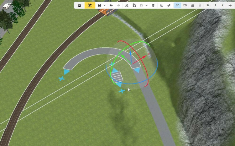

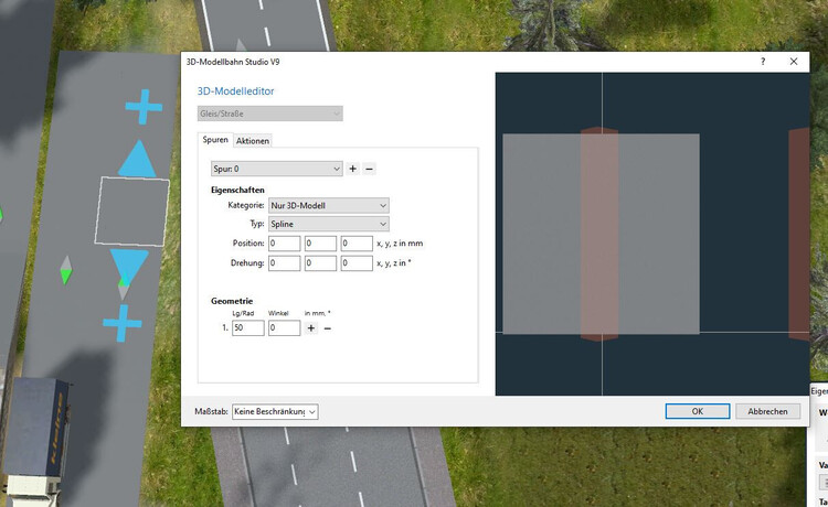

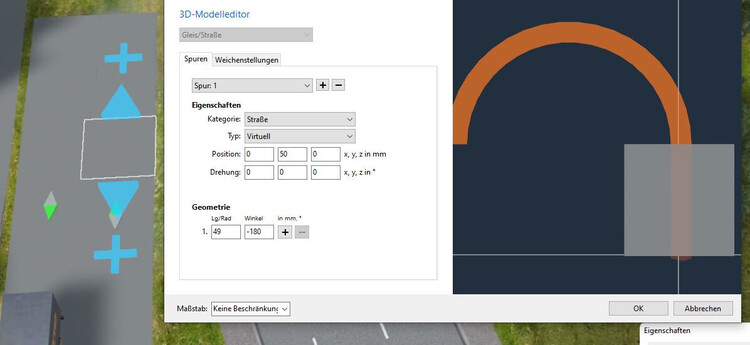

    Hallo Ronald, auf meinen Anlagen benötige ich immer wieder Fahrspuren die meine Vorstellungen entsprechen. Dazu benutze ich Vorlagen von SualokinK oder Roter Brummer. Die Spuren werden im Modelleditor "aufgebaut" immer wieder getestet, bis sie so sind wie ich es mir vorstelle. Natürlich wirde dabei die Abrollhöhe beibehalten. ´Im ersten Bild ist eine Wendestelle an einem Bahnhof zu sehen; im zweiten wird der Spurwechsel an einer doppelten Haltestelle simuliert. Für Fußgänger nehme ich eine virtuelle Spur ( zum ein oder Aussteigen ), dies wird dann in der Benötgten Höhe fixiert und Blendet sich im Simulationsmodus automatisch aus. Dazu Bild 3 Viel Vergnügen beim Ausprbieren Pitt

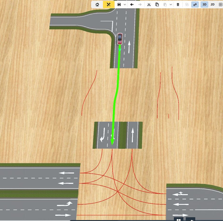

  3. Hallo Bummelzug, ähnlich wie du, habe ich mir ganze Strassenzüge mit zusätlichen Spuren für Fußgäner erstellt. In den Vorgängerversionen funktioniert dies sehr gut. Wenn man mit einem Klick auf das blaue Dreieck die Geometrie des Spline verändert, bleiben die Spuren erhalten; auch die Höhen. In der V9 hat Neo die Möglichkeit geschaffen, die Fahrspuren in alle Richtungen ( ausser x, y, auch z ). Dadurch fallen einige Funktionen aus den Vorversionen weg. Ich nehme jetzt die virtuellen Spline aus dem Katalog. Diese lassen sich zu komplexen Spuren planen. Auf dem linken Bild führt der Weg um den gesamten Block. Später kommen noch Anbindungen ( Hauseingänge u.ä. ) hinzu. Das zweite Bild zeigt eine Strassenverlauf in V 8.5; der selbe Verlauf ist nach der Übernahme in V 9 nur noch gerade. Vile Früße Pitt

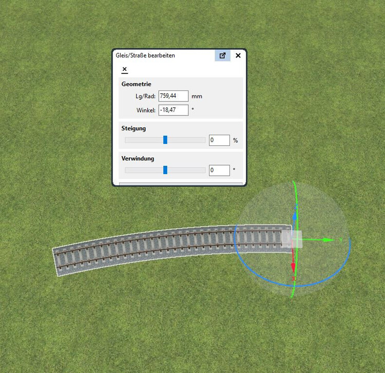

  4. Hallo EASY, es gibt eine Möglichkeit, das Gleis ( Spur) so zu editeren, dass bei einem Klick auf das Plus das zu kopierende Gleis übernommen wird. Ziehe das Gleis in die gewünschte Richtung. Sobald Du auf das Dreieck geklickt hast erscheint ein Menü für die Edtition des Gleises, hier sind Länge Bei einem geraden Gleissowie Radius und Winkel bei einem gebogenem Gleis zu sehen. Du kannst hier auch radius und Winkel einstellen. ABER sobald Du die Mitte wieder anklickts ist im Editiermodus nur das gerade Gleis zu sehen! Notiere oder merke Dir die Einstellungen vor dem Mittelklick. Jetzt benutzte den Editiermodus. Trage die Werte für den Radius und den Winkel ein. Durch bestätigen wird die Änderung dauerhaft übernommen.

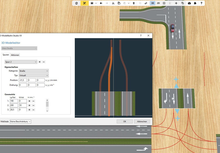

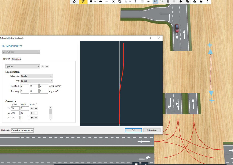

  8. Hallo Neo oder Goetz Bei dem Import einer Anlage nach Version 9, habe ich im Strassenvelauf eine Ungereimtheit bemerkt. Dazu muß ich erwähnen, dass ich Spurveräufe der Strassen individuell anpasse, um ein Realistisches Bild oder eine nicht aus dem Katalog darstellbare Spur zu erstellen. 1.In Version 8.5 ist dies ein Bogen zu einer Rampe ( Bild 8.5) In Version 9 sind nur noch 2 Spuren da. 2. Wenn ich in V 9 ein Strassenstück mit einer individuellen Spur Versehe, sind Werte nahc dem Speicher und wieder öffen verschwunden, bei konstruierten Kurven bleibt die Spur Gerade in V8.5 kann ich jedes Strassenstück so planen wie es die Gegebenheiten erfordern. Als nächstes habe ich eine Frage zu den Gleiskontakten. GK setze ich sein ihrem ersten Erscheine ein; sie erleichter ungemein das Programieren in der EV. Jetzt meine Frage: Gleiskontakte haben 2 Richtungen A u B. Sollten da nicht auch beide Richtungen ansprechbar sein? Die 3 wählbaren Zustände in der EV sind ja -betreten- mitte- verlassen-; für welche Richtung gelten diese? Bisher deaktiviere ich eine Richtung, aber das ist bestimmt nur die Hälfte der Möglichkeiten Viele Grüße Pitt

  10. Hallo Markus Eine, wenn auch zeitintensive Möglichkeit besteht in der Konfguration eines Strassenteils. In den Screenshot kannst du ersehen, dass ich zuerst mit einer vituellen Spur den Verlauf der Str. "konstruiert" habe. Anschließend gehe ich auf den zu verändernden Str.Abschnitt, und übertage die Maße von der virtuellen Spur. Hast Du genau gearbeitet, fährt folgt Fahrzeug der neuen Spur. Für die Zwischenräume Benutze Einspurige Fahrbahn aus der Kategorie Wege. unbedingt die Fahrbahn als Nur 3 D Modell Benutzen; die Spur wird gelöscht und kommt Dir nicht in den Weg Viel Spass beim Ausprobieren. Spurverlauf-Vorschlag.mbp

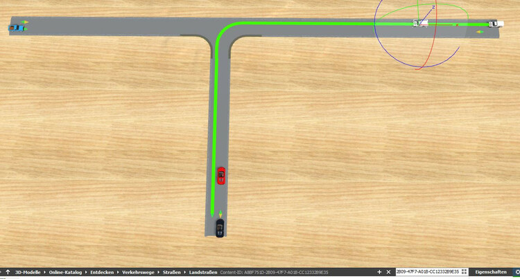

  17. Hallo Modellbahnfreund, für meine Anlage habe ich eine schmale zwei spurige landstrasse gesucht org. max 6 Meter. Leider bin ich nicht fündig geworden. So habe ich eine " spurige Landstrasse gebastelt. Dazu habe ich aus dem Online-Katalog unter Landstrassen die einspurige gewählt. ID Nr: A1CD9002-78F4-4B46-9AA0-75FDAF46E262 diese habe ich mit dem Faktor 1,3 skaliert; im bearbeiten Modus das ganze als nur Modell eingestellt und anschließend zwei Spuren hinzugefügt. Spur: 0 Nur 3D Modell ; Spline Spur 1 Straße; Virutell Abstand: 11 Spur 2 Straße; Virtuell Abstand: -11 Bei einem Test mit PKW ist der Abstand zwischen den Fahrzeugen ausreichend. Für einen Abzweig habe ich ebenfalls aus dem Katalog ein Modell gewählt Abzweigung 2+1 A8BF751D-2B09-47F7-A01B-CC12332B9E35. Ich hoffe Bahnland hat nichst dagegen, dass ich die beiden Modelle angepasst habe. Falls diese Umbauten auch für andere Modellbauer interessant sind müssten sie unter eigenen ID.Nr gespeichert werden Für den Test mit dem Abzweig habe ich die Zielführung angewendet, und es Passt Landstrasse.mbp

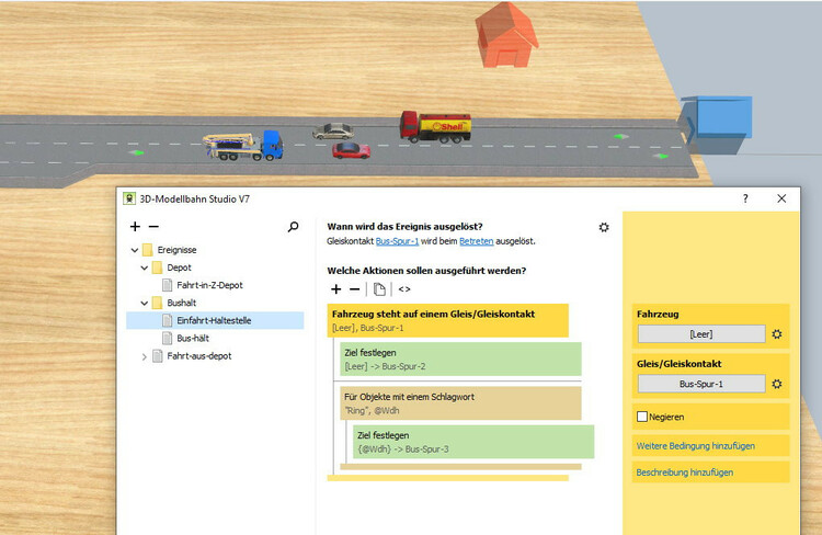

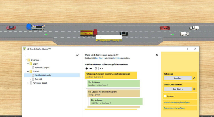

  18. Hallo Neo, hallo Goetz, auf meiner Anlage habe ich eine zweispurige Landstrasse, deren ein Ende in einem Tunnel "verschwindet". an diesem Ende ist aus Richtung Tunneleingang ein Gleiskontakt.In Richtung Tunnelausgang ist ein virtuelles Depot angedockt. Der Gleiskontakt schickt die Fahrzeuge in ein virtuelles Depot = Zentraldepot= (nicht an einer Spur angedockt). Gleichzeitig wird mit Verzögerung ein Fahrzeug aus dem Zentraldepot ein Fahrzeug in Richtung Tunnelausgang geschickt (zufällig) Auf der Landstrasse befindet sich eine Bushaltestelle in einer Ausbuchtung. Ausser einem Bus haben alle Fahrzeuge ein Schlagwort. Für die Buseinfahrt habe ich drei GK eingesetzt -einen vor der Einfahrt; einen in der Haltestelle; eine nach der Einfahrt. Mit einer Bedingung fährt nur der Bus in die Haltestelle. Die anderen Fahrzeuge fahren vorbei. Aber: sobald der Bus in das Zwentraldepot geschickt ist, wird die Bedingung verändert. Hat dies Auswirkungen auf die anderen Fahrzeuge? Ich habe festgestellt, dass solange der Bus im Depot ist, die anderen Fahrzeuge über die Haltestelle fahren. Viele Grüße Pitt Beispiel-Bus-halt.mbp
