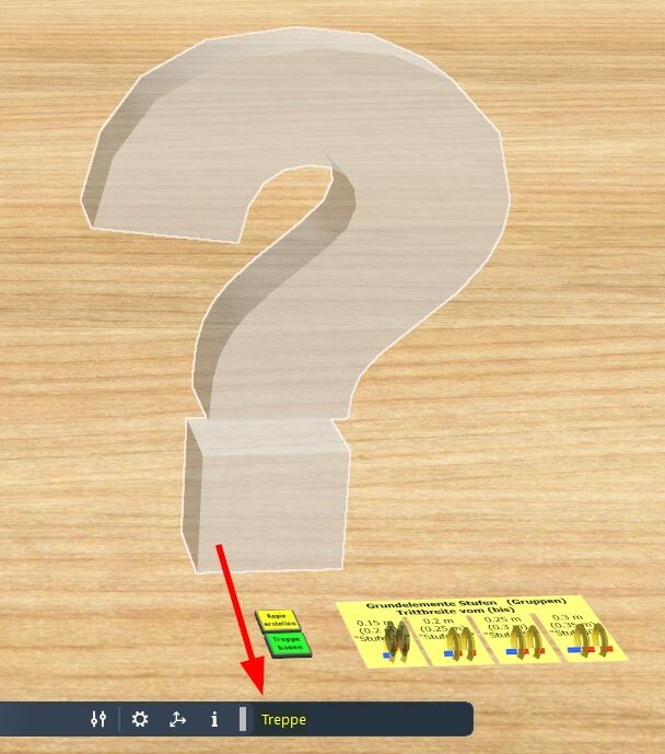

  1. Nächstes mal folgst Du dem Tipp von @Cafépause und Du traust Dich nicht, es einfach gleich hier zu löschen, dann machst Du einen Doppelklick darauf und schon bist Du auf dem Objekt und es ist markiert - egal wo es sich befindet.
