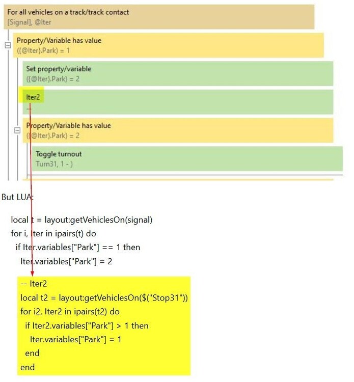

  12. Mit Lua hat das hier diskutierte Problem nichts zu tun. Man kommt auch nicht mit Lua an die Geschwindigkeit, in der eine der neuen Aktionen abläuft.

  17. Ob an einem Fahrzeug hinten oder vorne irgendetwas angekuppelt ist oder nicht kannst Du mit einer Skript-Bedingung feststellen: if vehicle.couplers[0].connectedCoupler ~= nil or vehicle.couplers[1].connectedCoupler ~= nil then return true end

  23. Es gibt nur layout:getRoutesByKeyword("") d.h. Du musst den Fahrstraßen Schlagwörter geben. Die "Kategorie" gibt es nur um die Fahrstraßen im Fenster übersichtlich darstellen zu können.
