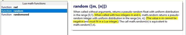

  4. Trotzdem für eventuelle Mitleser wie man mit doppelten Listen arbeitet, hier wie man aus belegten Gleisen eines zufällig für die Ausfahrt aus dem Schattenbahnhof (ohne Fahrstraßen) auswählen will: local TempTrack = 0 local TempIndexNote = 0 local TempList = {} local TempListZZ = 0 -- Get random train local t = FYOS.variables["Sigs"] -- List of exit signals for i, Iter in ipairs(t) do if not (Iter == $("")) then -- List extry exists TempIndexNote = TempIndexNote + 1 if (#layout:getVehiclesOn(Iter) > 0) and (Iter.state == 0) then -- Vehicle on exit signal and exit signal is red TempListZZ = TempListZZ + 1 TempList[TempListZZ] = TempIndexNote end end end if #TempList > 0 then TempTrack = TempList[math.random(1, #TempList)] -- index of track to use -- Open signal FYOS.variables["Sigs"][TempTrack].state = 1 end

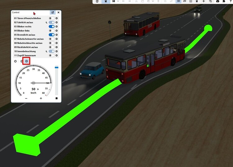

  18. Die Zustände kann man (mit Lua) schon unterscheiden, das Problem ist aber, dass es nur ein Ereignis gibt, welches zwischen 0/1/2 (= nicht aktiv und gesperrt) einerseits und 3 (= aktiv und gesperrt) andererseits unterscheidet. Den Wechsel von 0 auf 1 oder 2 bekommt man also nicht mit. Das kann nur @Neo ändern.
