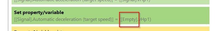

  24. Wir reden von BE03DF5D-D6CA-477E-BFB2-EB66785567D4 von @BahnLand nehme ich an. Ich finde nicht, dass die überhaupt ausgehen. Solange man die Lok noch als solche erkennen kann, sieht man auch die Lichtscheiben sowohl von vorne (weiß) wie sogar von hinten (rot) Du musst sie natürlich richtig schalten. Aus dem Katalog gezogen sind sie in Stellung 0 (weiße Lampe aus). Versuche es mal mit Stellung 1 (weiß an) oder 2 (rot an).
