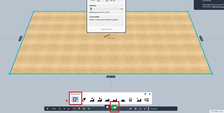

Nein, aber Du kannst nicht nur an den Eckpunkten ziehen, sondern auch an den Seitenlinien. Dann wird Dir angezeigt, wie lang die rechtwinklig dazu stehende Linie ist. Du musst nur an der gewünschten Position die Maus loslassen.- Fragen zu Wendeschleifen und Fahrtrichtungswechsel
