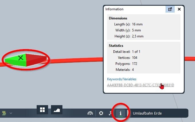

  5. Jedoch nicht die kurzen roten Stücke zwischen Portal und der 180°-Kehre. Dort enthält die Liste der Bremskontakte nur ein leeres Objekt. Das muss auch so sein, weil das nicht mit gestückelten Spuren funktionieren kann, jedenfalls nicht auf einfache Weise. Ich habe so etwas mal für mehrere Gleise, welche eine GBS-Belegtanzeige auslösen sollen, gebastelt. Das ist dann etwas aufwendiger. 20250725 Mehrere Gleise ein GBS-Baustein.mbp Starten des Ablaufs: Signal auf grün stellen.
