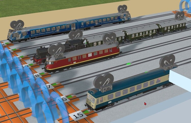

How to find a current wiew? Is there a change event?
- Kameraansicht für bestimmte Züge wechseln
Press F12 and you will see the error you most likely made. To avoid an error do this: if layout.activeCameras[0] ~= nil then $("GBS label").labels["Beschriftung"].text = layout.activeCameras[0].name else $("GBS label").labels["Beschriftung"].text = "No active camera" end It will also work when the active camara is a vehicle with bulitin camera.- Grundsätzliche Fragen zu "Schlagwörter" und "Benutzerdefinierte Ereignisse" etc.
