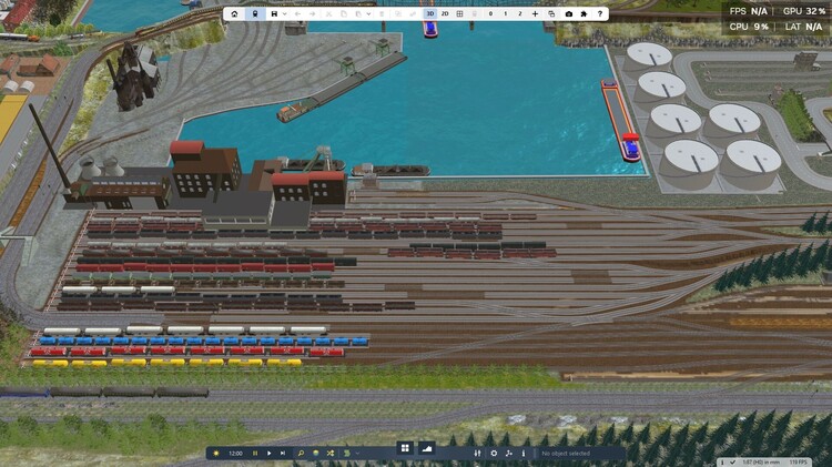

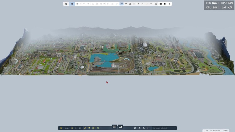

Bei mir 5 bis max. 12 fps bei einer GPU-Auslastung von max. 50%, CPU 10-15% Processor: 12th Gen Intel(R) Core(TM) i7-12700F (20 CPUs), ~2.1GHz RAM: 32768MB RAM NVIDIA GeForce RTX 4070 Display Memory: 28302 MB- CPU/GPU Vergleich
