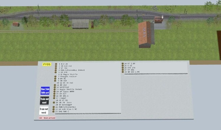

  20. So etwas habe ich auch realisiert. Sieht für eine kleine Nebenbahn so aus (offen/geschlossen):
