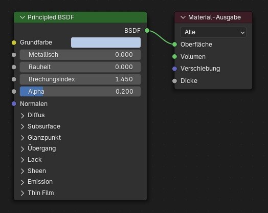

  12. Hallo @Chris06, hier das transparente Material. Grundfarbe und Alpha kannst Du nach deinem Geschmack anpassen. Hier noch zwei Screenshots wie das mit dem Rolltor aussehen könnte. Mal ganz grob auf die Schnelle. Viele Grüße, Siejay

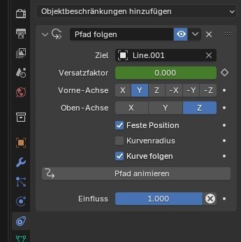

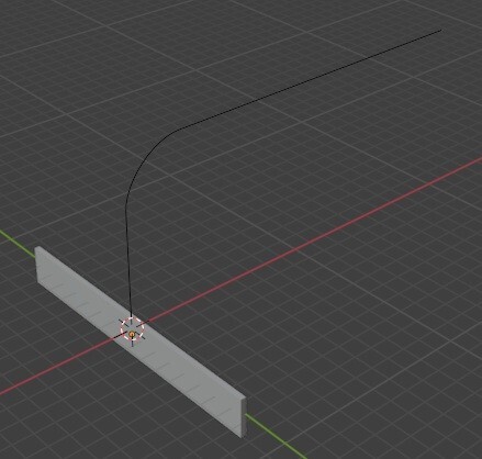

  13. Hallo @Chris06, mit der "Follow Path" Funktion (Animate Objects Along Paths/Curves) in Blender sollte das gehen. Viele Grüße, Siejay

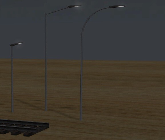

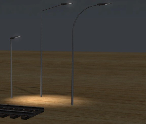

  16. Hallo @Neo, vielen Dank für die Rückmeldung. Ja, die derzeitigen Leuchten haben eine Lichtquelle, aber der Lichtfleck auf dem Boden fehlt halt. Weiter wurden die Leuten seinerzeit als Fahrzeug definiert um ein automatisches Ein- und Ausschalten zu erreichen. Diese Punkte wollte ich ändern. Das nur ein Spot über alle Varianten funktioniert, könnte ich noch hinbekommen. Dann entsprächen die einzelnen Leuchtweiten nicht ganz der Realität. Damit, denke ich, könnte man aber leben. Hier der Vergleich mit dem Iststand und einer der überarbeiteten Leuchten. Überarbeiten werde ich die Leuchten auf jeden Fall, um u.a. die neue Lichtfunktion zu nutzen. Kannst mir ja Bescheid geben, falls ich die Leuchten dann doch hochladen soll. Viele Grüße, Siejay
