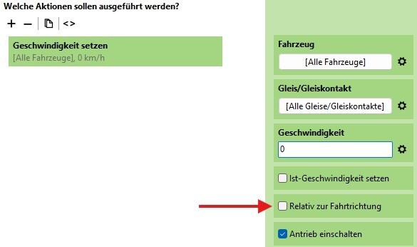

  13. Hallo Uwe, wie sieht der Befehl aus, mit dem du die V200 in Bewegung setzt? Ist da relativ zur Fahrtrichtung aktiviert? Sonst nützt das Umschalten der Fahrtrichtung nichts. Mit Geschwindigkeit -10 fährt die Lok immer rückwärts, egal, wie die Fahrtrichtung ist. Mit Geschwindigkeit 10 relativ zur Fahrtrichtung fährt sie entweder vorwärts oder rückwärts, je nach eingestellter Fahrtrichtung. Mit Geschwindigkeit -10 relativ zur Fahrtrichtung fährt sie immer entgegengesetzt zur aktuellen Fahrtrichtung. Viele Grüße Götz
