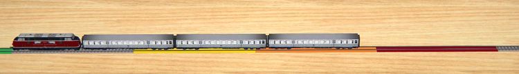

  21. h.w.stein-info will an der richtigen Stelle stoppen. Und diese richtige Stelle ändert sich bei ihm in Abhängigkeit von der Länge. Du brauchst mehrere Marker im Gleis. Der vorderste - hier ein grünes Gleis - löst die Messung aus. Bei "Zug betritt grünes Gleis" prüfst du in der EV folgende Bedingung: Ist das gelbe Gleis besetzt? Ja -> Ereignis für zweite Messung starten Nein -> Zug hat maximal die Länge vom grauen Gleis (Schienenbus) Zweite Messung: Ist das orange Gleis besetzt? Ja -> Ereignis für dritte Messung starten Nein -> Zug hat maximal die Länge vom grauen und gelben Gleis (Kurzzug) Dritte Messung: Ist das rote Gleis besetzt? Ja -> Zug ist länger als das graue, gelbe und orange Gleis zusammen (langer Zug) Nein -> Zug hat maximal die Länge vom grauen, gelben und orangen Gleis (mittellanger Zug) Damit kann man die Länge nur in Kategorien unterteilen. Aber das entspricht durchaus der Realität, in der es an Bahnsteigen auch nur zwei, drei oder vier Haltepunkte für bestimmte Längen gibt. Kein Zug hält da exakt in der Mitte. Man muss dabei stets im Hinterkopf haben, dass diese Längen einen Bereich "von ... bis" abdecken. Dass beispielsweise das Ende des Kurzzuges überall auf dem gelben Abschnitt liegen kann. Und dementsprechend die Haltepunkte einrichten. Das Heck der verschiedenen Autos wird mit dieser Methode nicht immer an exakt der selben Stelle in der Parkbucht stehen. Ist auch gut so. Sähe sonst unnatürlich aus. Aber du kannst mit dieser Methode den Fahrzeugen eine geeignete (kurze oder lange) Parkbucht zuweisen. Und sie in sehr ansehnlicher Position parken.
