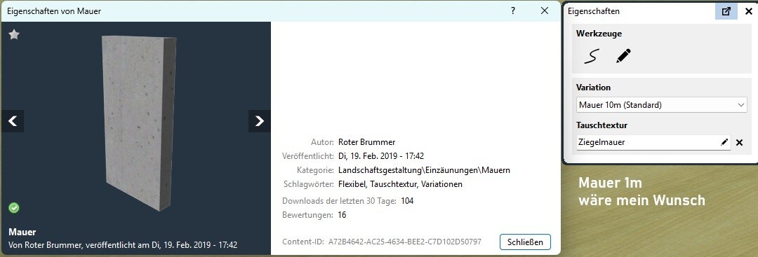

Beim ersten handelt es sich um die Mauer von Brummi, die mittlerweile zu einem meiner wichtigsten Baustoffe für den Modellbau wurde.
Daher richtet sich dieser Wunsch direkt an Brummi @Roter Brummer  Wäre es dir eventuell möglich bei deiner Mauer noch die Variation mit 1m zu implementieren, das würde mir beim Häuserbau gewaltig helfen. Genauere Info folgt weiter unten. Momentan gibt es nur 10m 5m und 2,5m. Zur Zeit behelfe ich mir deshalb mit einem Workaround dabei.
Die Mauer mit 2,5m wird dabei horizontal einfach um 90° gedreht. Das geht aber nur bei geraden Teilen, bei Rundungen fällt das leider flach und die Texturen werden auch teilweise etwas verzerrt. Mit kurzen Stücken kann man aber z.B. einen Mauersturz bei Fenstern oder Türen ganz gut nachbauen, also trotzdem keine schlechte Option. Wenn man die Mauer auf 0,87 skaliert, passen die Maße perfekt. Breite = 1m und die Höhen 10m, 5m oder 2,5m. Die Längen sind natürlich variabel. So kann man auch den gedrehten 2,5m Stein gut verwenden.

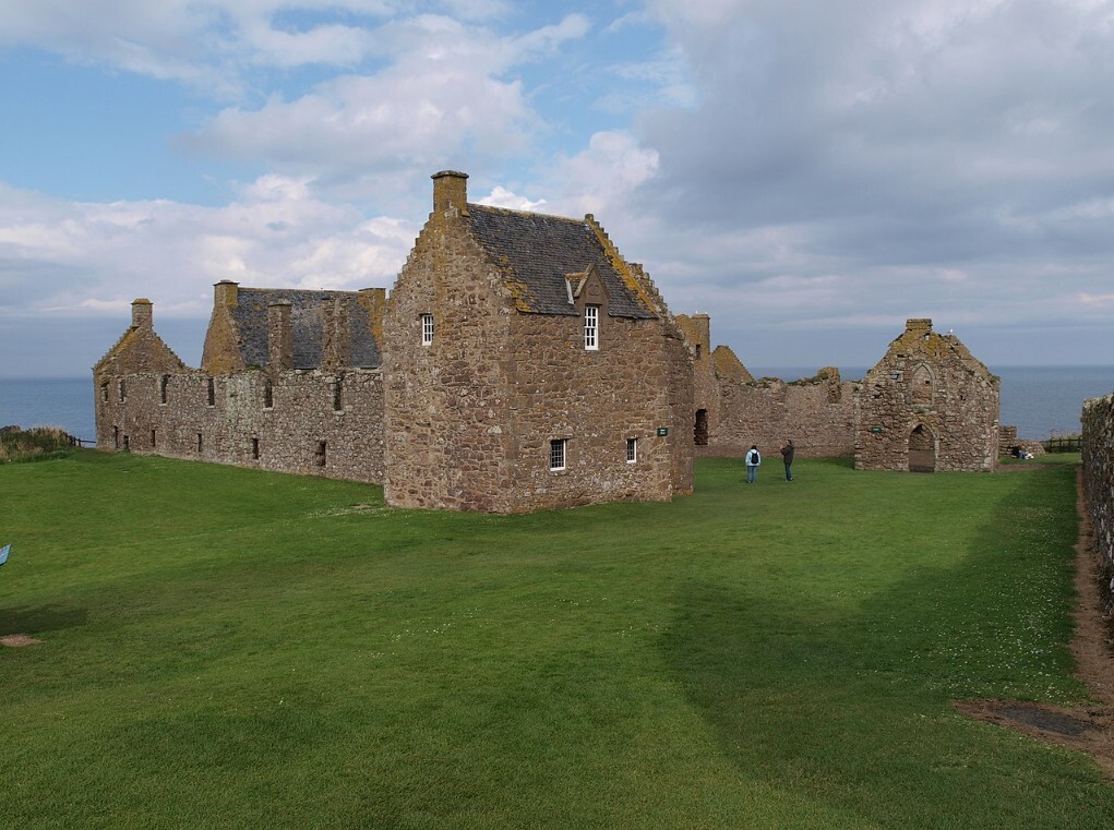

Ich möchte euch ganz kurz den Hintergrund dazu erklären. Ich baue gerade an "Dunnattor Castle" bei Stonehaven. Kommt beides in meiner Anlage vor. Hier ein Bild dazu, damit ihr euch in etwa vorstellen könnt worum es mir geht.
Jetzt ist es zwar so, dass es schon jede Menge an Burgmauern usw. gibt. Aber nur sehr wenige Gebäude für innerhalb der Burg, die hier entsprechen würden...
Daher habe ich mich zu einem Eigenbau entschlossen, der gleichzeitig als Bausatz dienen kann, wobei die einzelnen Objekte aneinander andocken.

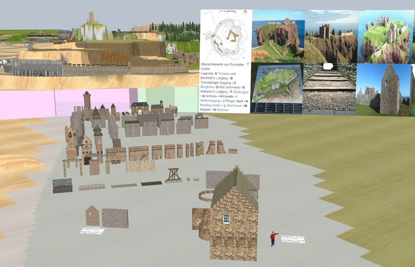

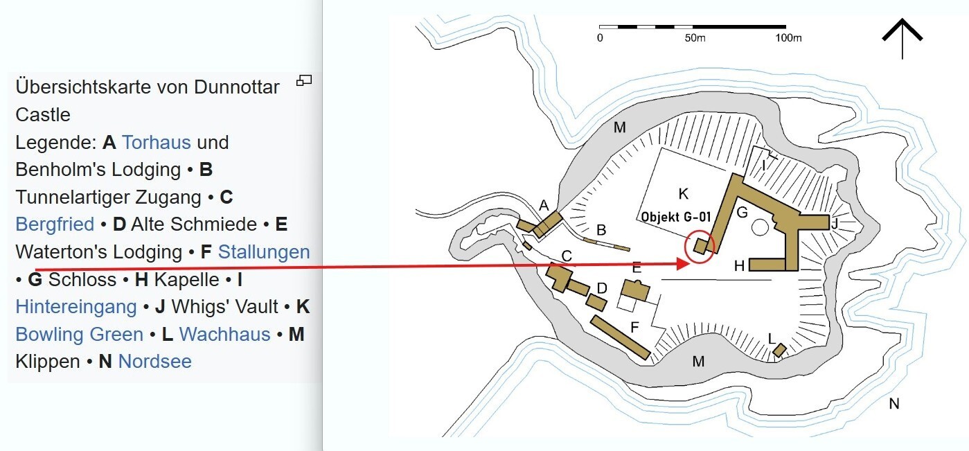

Zum eigentlichen Burgbau, möchte ich aber später einen eigenen Tread eröffnen. Momentan hoffe ich nur auf die Erfüllung der oben genannten zwei Wünsche. Dann könnte die ganze Burg relativ einfach entstehen. Das erste Gebäude gibt es bereits. Hier eine kleine Übersicht dazu. Es ist das Objekt G-01 ein Teil vom Schloss.....

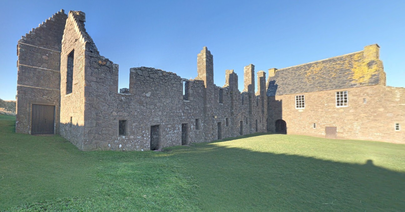

Dafür habe ich mich entschieden, weil es ziemlich zentral liegt und man hier einen quasi Nullpunkt betreffend der unterschiedlichen Höhen der Gebäude hat. Zum Schluss noch verschiedene Perspektiven vom Original, hier ein "Schrägriss" dazu...
Hier mit dem Tor....
Und hier mit Turm, wo mir das Dach im Moment noch Probleme bereitet...

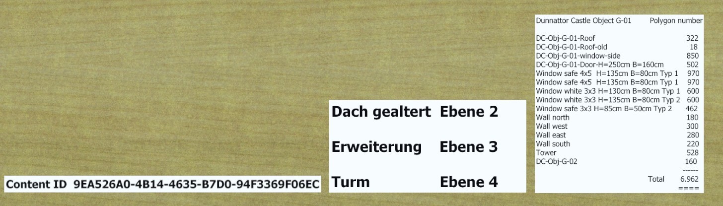

So, ich hänge den Entwurf einfach mal dran. Wenn ihr vielleicht so nett sein könntet, euch den kurz anzusehen, dann ist euch ziemlich schnell alles klar. :D

Du hast hierfür die quadratische Pyramide hergenommen und von dieser 6 Ausführungen jeweils etwas gedreht übereinander-gestülpt. Leider hindern Dich die Ecken der Pyramide daran, hieraus einen "schönen Kegel" zu formen. Vielmehr erinnert die Unterkante Deines "Kegels" eher an den Zackenrand einer Herzmuschel. Man bekommt mit folgender Modifikation der Pyramide auch einen "relativ glatten" Kegel (sowohl bezüglich der Oberfläche als auch bezüglich des unteren Randes) hin:
Ich bin hierbei von Deiner Pyramide ausgegangen, habe sie aber in einer Richtung auf 1cm Dicke zusammengeschrumpft (sowie in der anderen Richtung etwas verlängert, sodass sie die Turmmauer überdeckt, und etwas höher gemacht, damit das Kegeldach etwas steiler wird). Das weitere Vorgehen ist analog zu Deinem: Die Pyramide wird mehrmals dupliziert und immer um einen kleinen Winkel (hier 11,25° = 1/8 von 90°) weiter gedreht. Die Textur der originalen Pyramide habe ich beibehalten. Allerdings habe ich hier anstatt 6 Pyramiden bei Deinem Dach 16 Pyramiden benötigt, was sich natürlich auch in der erhöhten Anzahl an Polygonen niederschlägt.

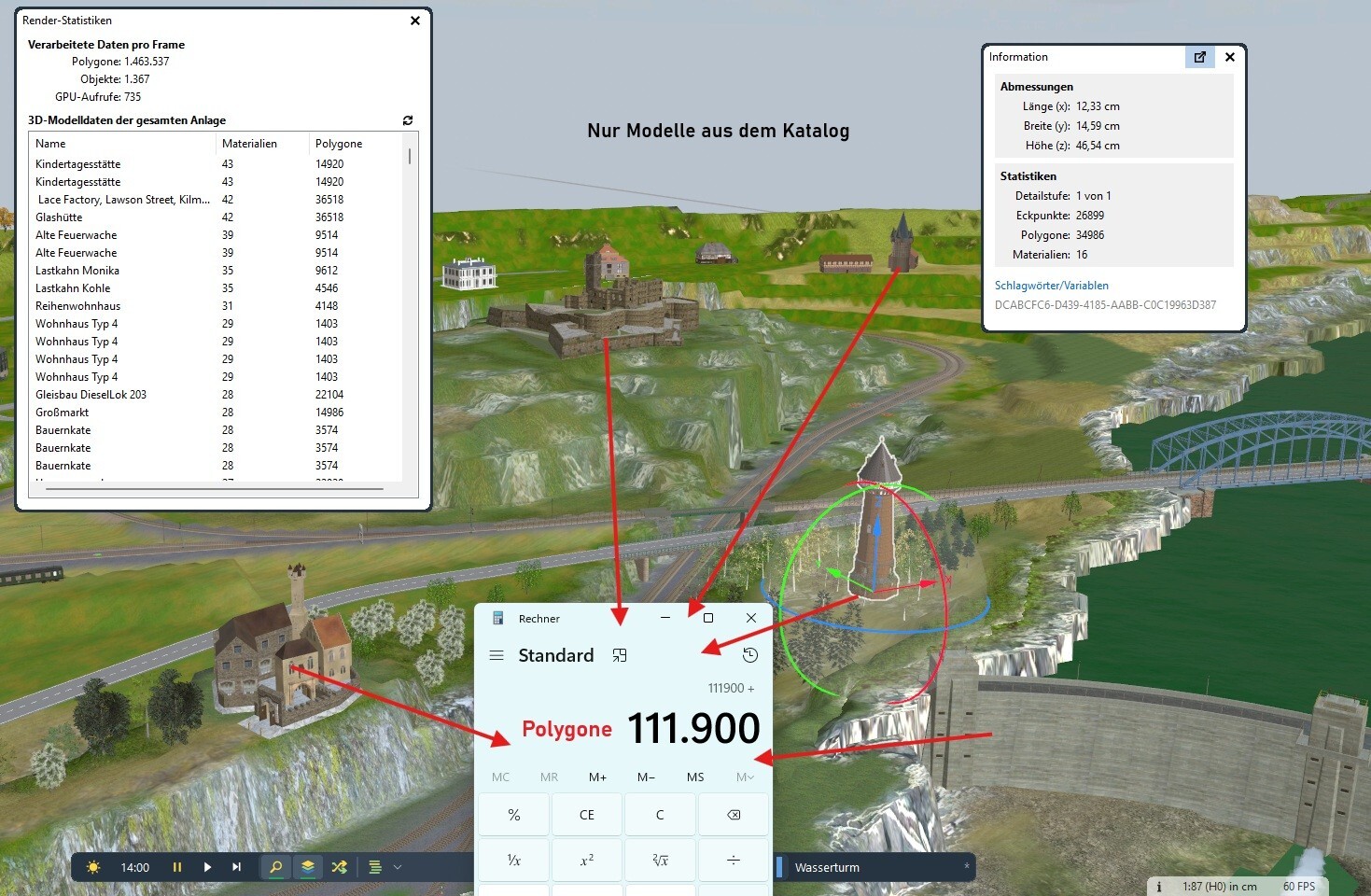

Aber wie es manchmal so schön heißt, Bilder sagen mehr als Worte, hier noch ein paar nicht ganz uninteressante Infos dazu...
Die verwendeten fünf Modelle sind alle dem Katalog entnommen und auch sehr zentral verbaut. Ohne einen einzigen hinzu gefügten Grundkörper. Zum einen ist der Verbrauch von Polygonen hier schon sehr beachtlich, die Performance leidet dabei aber nicht wesentlich. Ich möchte es einmal so formulieren. Die Botschaft an noch lernende Mitglieder sollte von Anfang an klar sein. Welche Anlage (Größe) kann ich mit meinem aktuellen Equipment noch gut händeln. Und mit welchen oder wie vielen Objekten, Modellen, Gleisen usw. Dazu gibt es aber eh schon eine Unmenge an Beiträgen im Forum. Also nichts wirklich neues.
Das von BahnLand oben erwähnte Neuschwanstein wurde zusätzlich zur ID auch noch mit dem Vermerk "etwa 127000 Polygonen ohne mögliche LoD-Stufen" versehen. Nur muss man beim lesen einer solchen Information natürlich auch verstehen, was das für die eigene Situation bedeutet. Der Teufel steckt eben immer im Detail. :/ In einer kleinen Anlage oder einem Modul, würde sich das sicher sehr schön eignen. Man muss eben immer abwägen, Wunsch und Möglichkeit.
Darum habe ich mich in meinem Fall für eine Form von Information entschieden, die sowohl gelesen als auch gesehen werden kann.
Hier bekommt man zusätzlich zur Ansicht vom "Modell" unter anderem auch die Information, wie viele Polygone die einzelnen Gruppen verbrauchen. Gruppen deshalb, weil ich das ganze als Bausatz geplant habe. Mauern, Fenster, Tore, Dächer, Türme, Ruine... Es soll ein pool von Bauteilen entstehen, aus dem man sich, im Rahmen der Möglichkeiten, seine eigenen Gebäude bauen kann. Teile die aneinander andocken, natürlich mit der Info, wie das geht. Beinahe schon ein bisschen wie Lego. :o
Das Modell DC-G-01 von oben, ist also eigentlich nur eine Variante von vielen Möglichkeiten.
Das ist der erste Versuch, bei dem ich Dank der Mithilfe einiger Kollegen, betreffend Innovation schon wieder viel gelernt habe. Es wird also noch etwas dauern, bis zumindest ein Basic-pool verfügbar sein wird. Aber ich arbeite hart daran! ;)
Nur wie oben schon erwähnt, möchte ich das Projekt demnächst in einem neuen Tread noch genauer beschreiben. Damit will ich dir nur etwas exklusive Hintergrund Info geben, alles hat mehrere Seiten.
