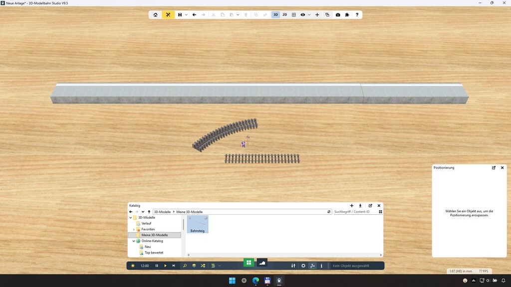

Hallo @alexander42 ,
ich habe mir am Sonntag die Twich Sendung angeschaut,
zumindest den Anfang wo Du die Modellgruppen von eine Anlage auf die andere Anlage über "meine 3D Modell" verfrachtet hast.
Habe das mal bei meiner Testanlage mit einem Bahnsteig Länge ca.900 mm versucht, konnte ihn zwar in meine 3D Modelle bringen aber als ich ihn in meiner anderen Testalage einsetzen wollte war er doppelt so groß regelrecht überdimmensional wie auf der richtigen Anlage.
Musste ihn durch skalieren bis auf ca. 0,5 runtersetzen das er weider normal aussieht.
Eine Idee wo es da klemmt oder was ich falsch mache?
Danke für die Erleuchtung
Jörg
Bearbeitet von Fritschie
Bild eingefügt

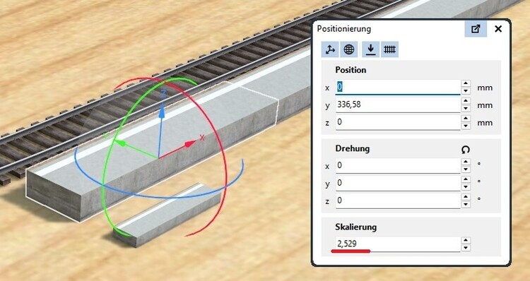

vor einer Stunde schrieb Fritschie:
Haben die beiden Anlagen unterschiedliche Maßstäbe?
Nein Götz beide H0, hatte auch gedacht es liegt daran.
Nur auf der selben Anlage wo er her ist, da wird er nicht extra groß angezeigt
Jörg
Die "Anlage, wo er her ist" würde uns eventuell bei der Ursachenfindung helfen ... 9_9
Hallo Götz,
Den Bahnsteig gibt es im Onlinekatalog, ist keine Erfindung von mir oder meinst Du meine Testanlage, wo ich learning by doing mache?
Das ist die ID dafür 1B24BE4D-CD41-493A-9922-A39FFE4B31E8
Jörg
Das ist mir klar, Fritschie.
Aber um deine Schritte nachzuvollziehen, will ich den von deiner Anlage in meinem Katalog speichern und schauen, ob der auf einer frischen Anlage dann dasselbe Verhalten zeigt, wie bei dir. Deshalb brauche ich deine Testanlage.
Danke für die Content-ID. Die ist aber vom Modell. Das nützt mir nichts, denn der Bahnsteig zeigt bei mir nicht das von dir beschriebene Verhalten.
Die Ursache muss in deiner Anlage stecken!. :-)
Bearbeitet von Goetz
Ergänzungen
Ok, Götz habe sie angehängt, vielleicht findest Du etwas. Vielleicht klemmt auch etwas in meinem 3DMBS
Jörg
LearningByDoing.mbp
vor 6 Minuten schrieb Fritschie:
Ich habe etwas gefunden:
Dein Bahnsteig ist in deiner Testanlage auf 2,529 hoch skaliert.
Alles andere auf deiner Anlage ebenfalls.
Ich habe den normalen Bahnsteig mal zum Vergleich drunter gelegt:
Dann wird er natürlich auch in dieser Größe unter "meine Modelle" abgespeichert.
Hast du irgendwann den Maßstab deiner Anlage verändert?
Der Faktor entspricht nämlich dem Unterschied zwischen Spur Z (1:220) und Spur H0 (1:87)
