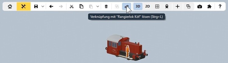

I think it would prove helpful if after linking one object to another it actually showed which item was actually linked.
I have good news, Pete
This feature already exists in V9 and probably V8 too.
Hover over the link icon while object A is selected and a pop up will show you what it is linked to.
Also, while your mouse pointer is ontop of object A, object B has an orange outline, showing you that this is the object that A is linked to:

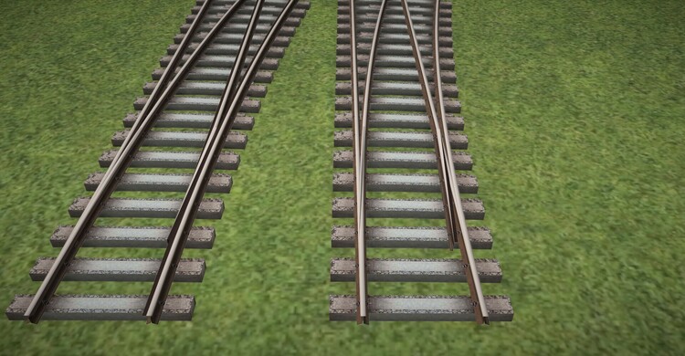

Wenn man aber eine normale Weiche mit einer verschmolzenen Weiche vergleicht stellt man fest, dass im Bereich der Weichenzunge die Optik voneinander abweicht. Lässt sich das noch irgendwie verbessern @Neo ?
vor 2 Minuten schrieb MarkoP:
Hast du ein Vergleichsbild? Verschmolzene Weichen unterscheiden sich technisch nicht von Weichen, die man per Hand im Gleis-Editor gebaut hat.

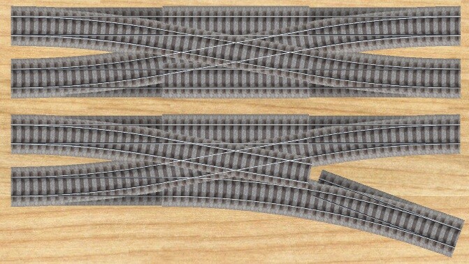

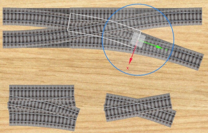

da kann ich mich voll und ganz Brummi anschließen und "frohlocken" und "jauchzen" zur gleichen Zeit. Gerade wenn man Gleise ohne eine fest vorgegebene Geometrie verlegt und "fließende" sich überkreuzende Gleisverbindungen herstellen möchte, wobei die Kreuzungsfunktionalität zwingend benötigt wird (z.B. bei Fahrstraßen), habe ich mir teilweise "einen abgebrochen" um die für die Umgebung passende Geometrie der Kreuzung herzustellen.
Hier ein kleines Anwendungsbeispiel:
Auf Basis des Vorbild-orientierten Gleissystems in H0 hab ich als Ausgangskonfiguration eine doppelte Gleisverbindung, bestehend aus 4 Weichen, einer Kreuzung und zwei "Ausgleichsgeraden" zusammengesteckt. Danach habe ich die untere Ausgleichsgerade durch ein gebogenes Gleisstück des Standardkreises ersetzt und die anschließende Rechtsweiche gegen eine Linksweiche getauscht. Die Verbindung der Kreuzung mit dieser neuen Weiche passt nun nicht mehr.
Als nächsten Schritt habe ich die Kreuzung durch zwei Geraden mit gleicher Geometrie ("Normalgerade") ausgetauscht. Die Diagonale von links unten nach rechts oben passt exakt in die Lücke. Die Diagonale von links oben nach rechts unten wird mit der Flexgleis-Funktion an die Weiche "herangebogen". Ja, das Verschmelzen funktioniert auch bei mit der Flexgleis-Funktion geformten Gleisen ((y)). Rechts unten habe ich die "fertige" Kreuzung abgelegt, der man nun für eine Fahrstraßen-Steuerung auch noch schaltbare Fahrspuren zuordnen kann. Beim Beispiel links unten habe ich die äußeren Verbindungsgleise zwischen de Weichen mit "verschmolzen". Ähnliche doppelte (und auch einfache) Gleisverbindungen hatte seinerzeit (um 1972) die Firma RÖWA in ihrem Gleissortiment angeboten. Dieses war damals in seiner Gleisgeometrie revolutionär. Leider verschwand die Firma RÖWA wenige Jahre später von der Bildfläche, und damit kurz danach auch ihr Gleissystem, das von der Firma ADE noch kurze Zeit weiter vertrieben wurde. Bei der Gleisgeometrie für das "Vorbild-orientierte" Gleissystem im Online-Katalog diente mir eben dieses Gleissystem von RÖWA (wenn auch mit etwas anderen Maßen) als Vorbild.
Bearbeitet von BahnLand
Links die Standardweiche aus dem Bereich "Vorbild-orientiert", Rechts eine mit der Funktion nach gleicher Geometrie verschmolzene Weiche.
Beide Weichen sind funktionsfähig und mit einer Weichenzunge ausgestattet, dazu mit der Textur Neubieberg2 belegt.
Schau dir mal den Bereich der Weichenzunge an, dann sieht man bei der verschmolzenen Weiche, dass die Gerade nicht unterbrochen wird.
Der Spalt zwischen den beiden Gleissträngen wird nicht dargestellt. Keine Ahnung wie ich es besser beschreiben soll.
vor 10 Minuten schrieb MarkoP:
Wie lautet die Content-ID der Weiche? Welche Variation verwendest du? Der Spalt wird bei der linken Weiche durch ein Rechteck neben der Schiene "simuliert". Deine rechte Weiche verwendet eine andere Geometrie.
Hallo @MarkoP,
ich vermute mal, dass Du an der Variation für die Gleisdarstellung nichts geändert hast und daher immer noch die Variation "G02 Gleis mit breiten Schwellen" verwendest. Wenn Du stattdessen auf die Variation "W02 Weichengleis, breite Schwellen" umschaltest, sollte die "störende" Schiene verschwunden sein.
@Neo Beide Weichen sind aus einem Standard Normalgleis aus dem Bereich "Vorbild-orientiert" erzeugt. die Linke direkt im Editor, die rechte per Verschmelzen.
@BahnLand Das war es, hatte damals bei meinen Favoriten das Weichengleis benutzt. Danke jetzt passt es.
