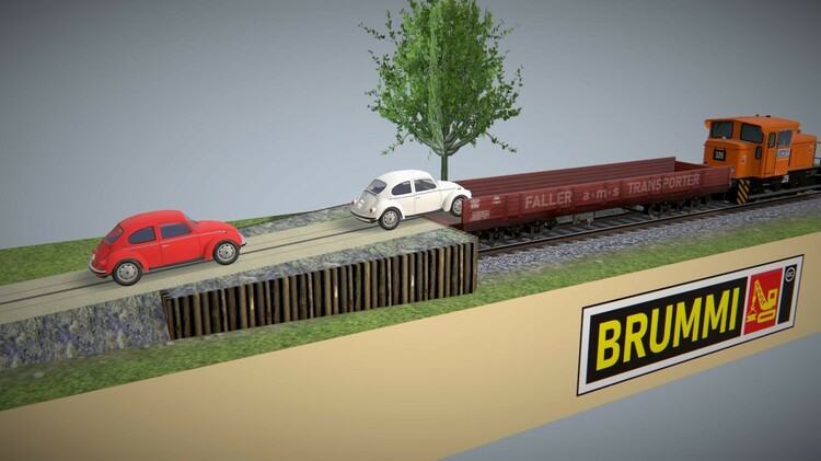

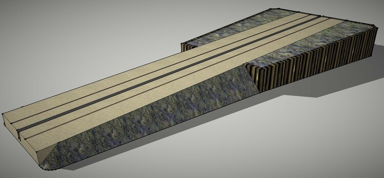

vielen Dank für die Links. Ich habe mal einen ersten Versuch gestartet:
Die Fahrbahnteile haben eingebaute unsichtbare Schienen, auf denen die Autos fahren können und die die Stücke aneinander koppeln. Im Prinzip also wie meine Module :D.
Jetzt meine Frage: Soll das richtig wie Faller AMS aussehen, also mit Führungsrille und Stromschienen in der Fahrbahn, oder so glatt wie oben im Bild?

2.) Das Brummi sich sofort an die Ausführung macht, da ich nur einen Versuchsballon gen Himmel schicken wollte, um zu sehen, ob Bedarf besteht.
Ich bin natürlich begeistert über die ersten Schritte und würde, da Brummi schon fragt, mir hier die Original-Optik wünschen. Für das Studio und die Animation stehen bereits genügend Straßen zur Verfügung! Demzufolge sollte die alte Farbe (Sandfarbig/grünbeige?) und "Rille" zu sehen sein, um das "AMS" eindeutig zu deklarieren.

Tscha. Jetzt wird's schwierig.
So sähe die Alternative im Vintage-Look aus:
Vielleicht müsste man an der Farbe des Straßenbelags noch etwas drehen.
Außerdem haben diese Teile natürlich viel mehr Polygone.
Hallo Brummi
auch nach einem guten Mittagsessen bleibe ich bei meiner Auffassung, die du mit obigem Bild nur bestätigst. Lediglich ein Tick heller würde ich empfehlen. Damit könnte man "den (guten) alten Zeiten" frönen!
Modellbahnspass

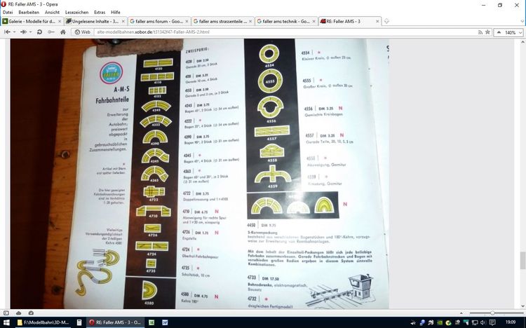

Hat jemand die genauen Abmessungen der doppelten Kreuzung 4722, der Weichen und der Kehre 4580?

in der Verlinkung von Henry ist m.E. der Farbton der Straße auf den Abbildungen der 2.Seite (historisch)  recht gut zu erkennen. Aus den technischen Zeichnungen würde ich schließen, das die Länge 20 cm (Standart) ist - bei der Querung wegen des 5cm Ausgleichstückes wohl 15 cm. Das ist aber nur eine Vermutung, da mir der Beweis aus eigener Anschauung fehlt. Vielleicht kann N-Bahn-Bastler mal in den Keller gehen....

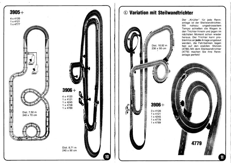

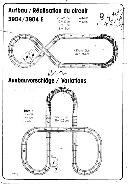

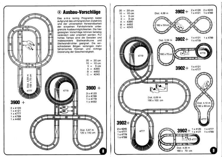

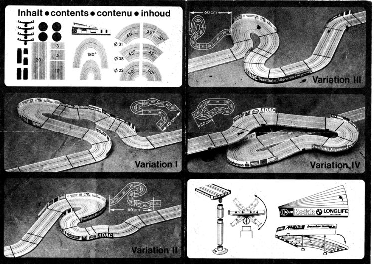

so, weiter gehts:scan001.jpg
vielleicht könnt ihr damit etwas anfangen???
 Gruß Michel, der N-Bahn-Bastler

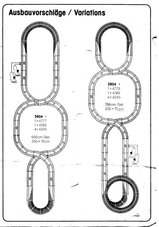

Einen hab ich noch:
Bildschirm-Copy von gerade eben

danke für die vielen Unterlagen, die Ihr zusammengetragen habt. Nun interessiert uns folgendes Maß:
wie groß ist der Abstand zwischen den mittleren Führungen einer 2 bahnigen Straße ? Ich habe 34 mm gefunden -- kann jemand nachmessen ?
fragt
Henry
